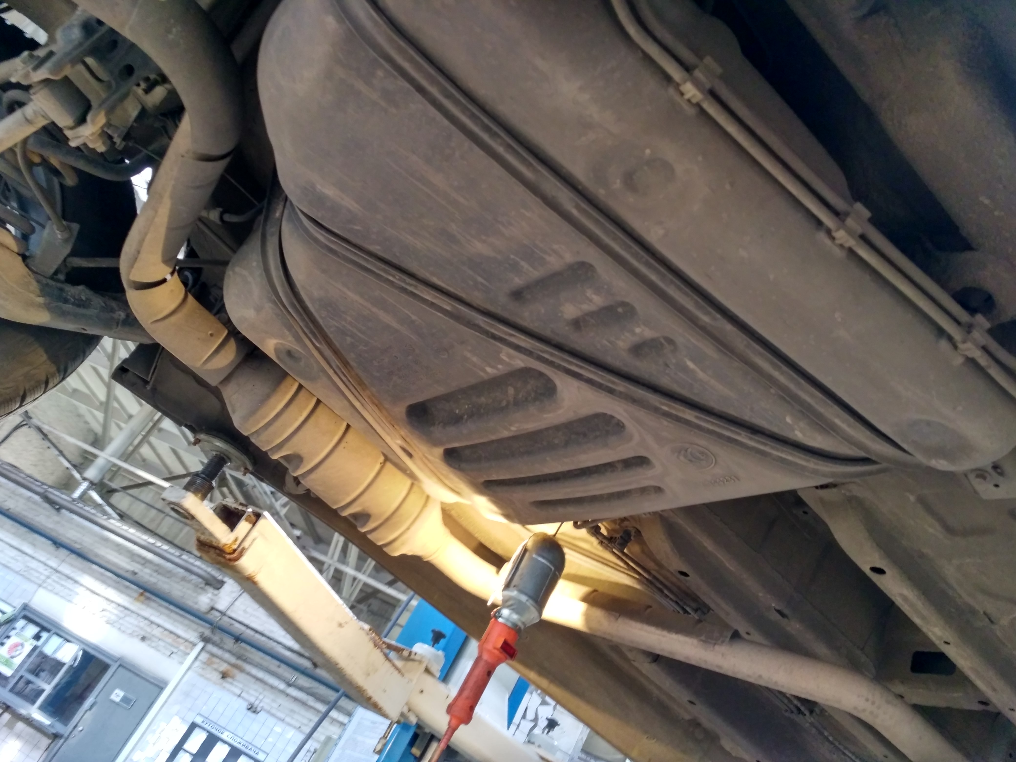

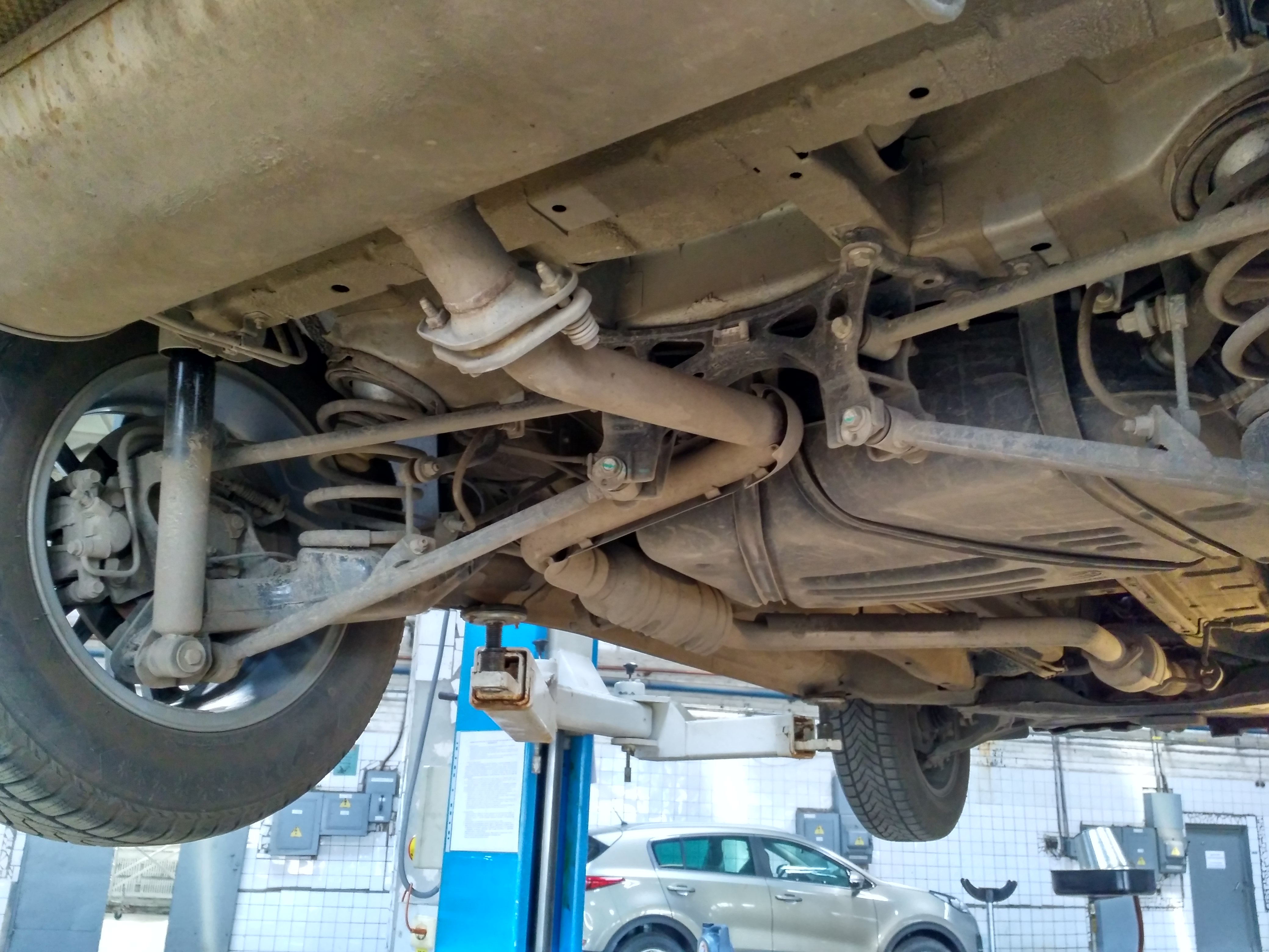

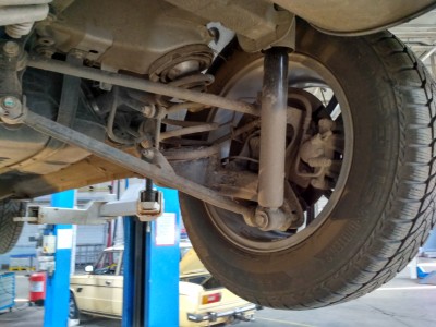

Пробег 10т. Плановое то, полет нормальный, проверяли схождение и развал, все в норме, мастер сказал что тут ходовая не так гуляет как на старых тиго.

Повідомлення Re: Тиго 5
На заднем плане видно новый киа спортедж, и со слов мастеров, ходовая в разы хуже, особенно по надёжности при цене в 2раза выше, а не дай бог дизельний, так там вообще же, чтобы фильтр топливный сменить, надо пол машины разобрать
TyrisT написав:
.... сказал что тут ходовая не так гуляет как на старых тиго.
Я вижу полный аналог ходовой. Кроме - удешевления конструкции центрального упора поперечных рычагов...
И - бак, и выхлопная от 2,4 автомат...
Ага, подвеска очень похожа, так что сюрпризов ждать не стоит, единственное жестче" попередника "

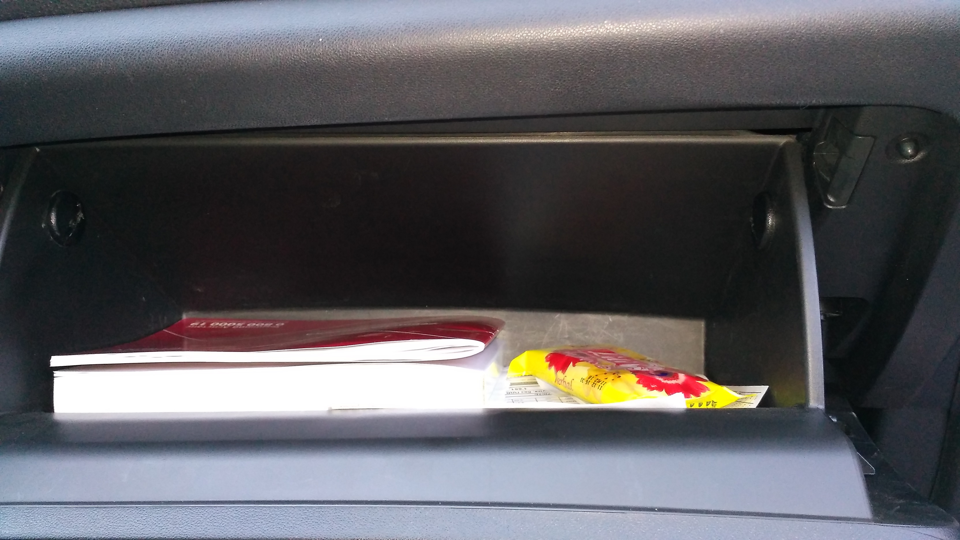

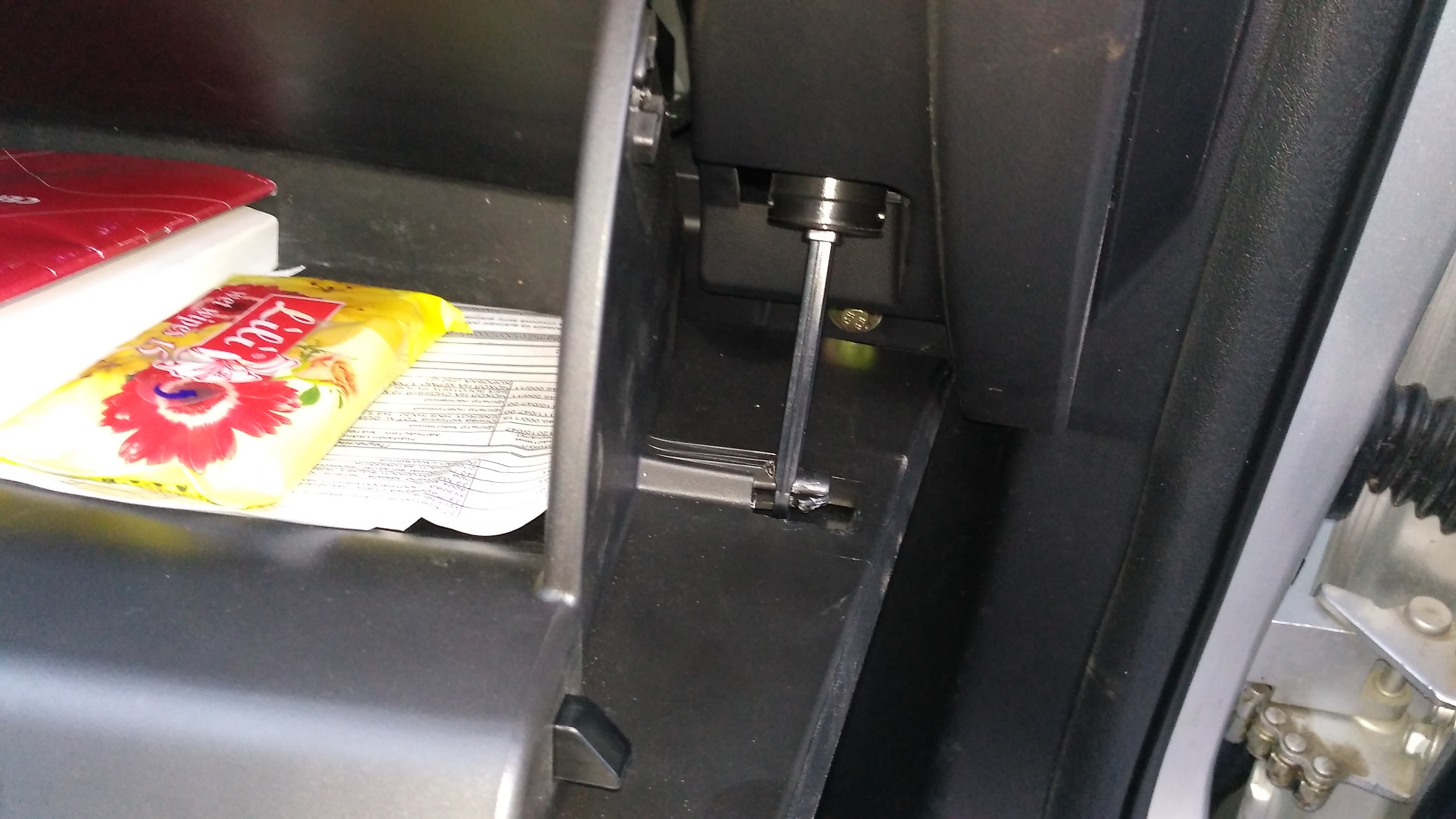

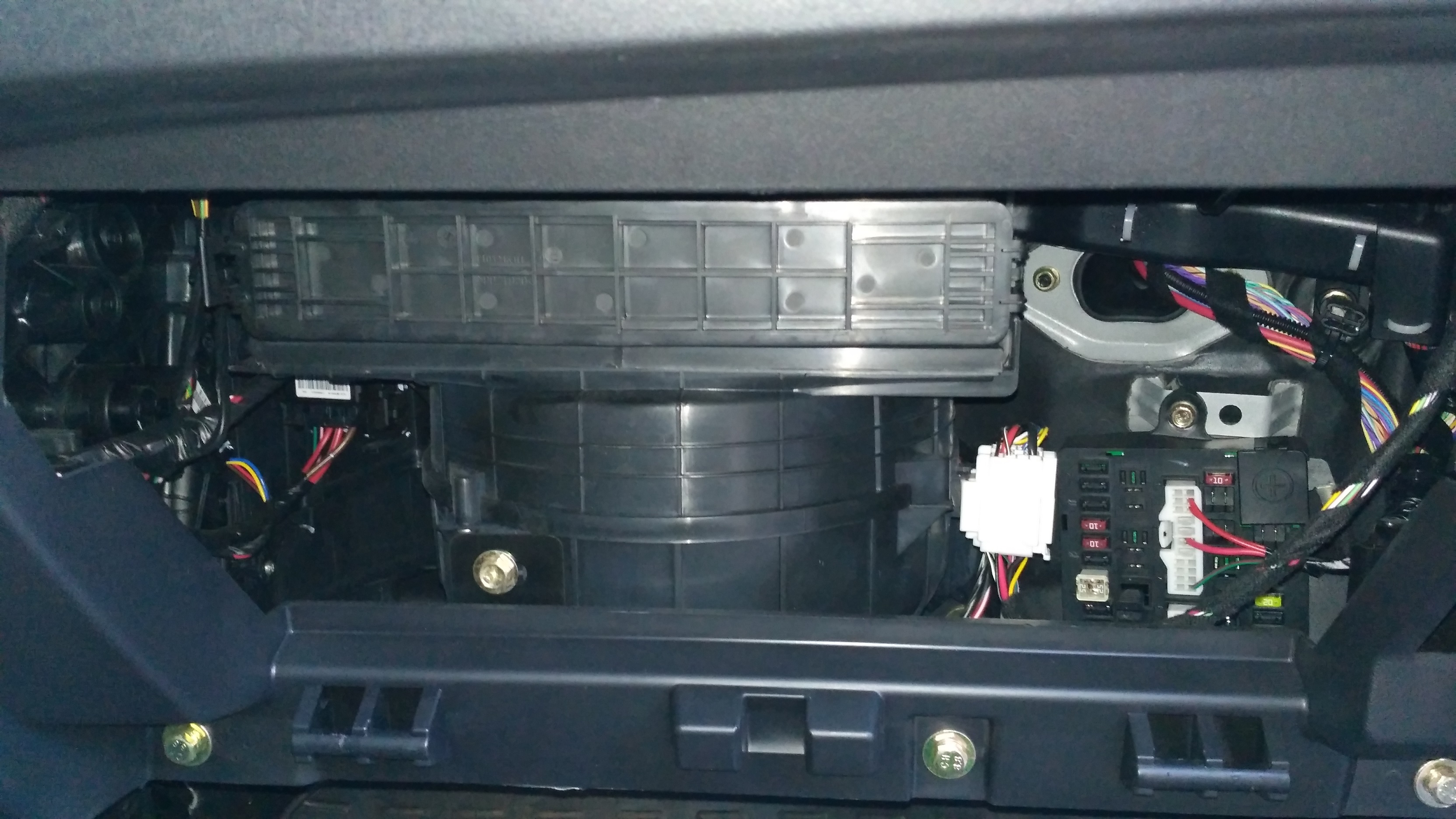

Повідомлення Воздушный фильтр

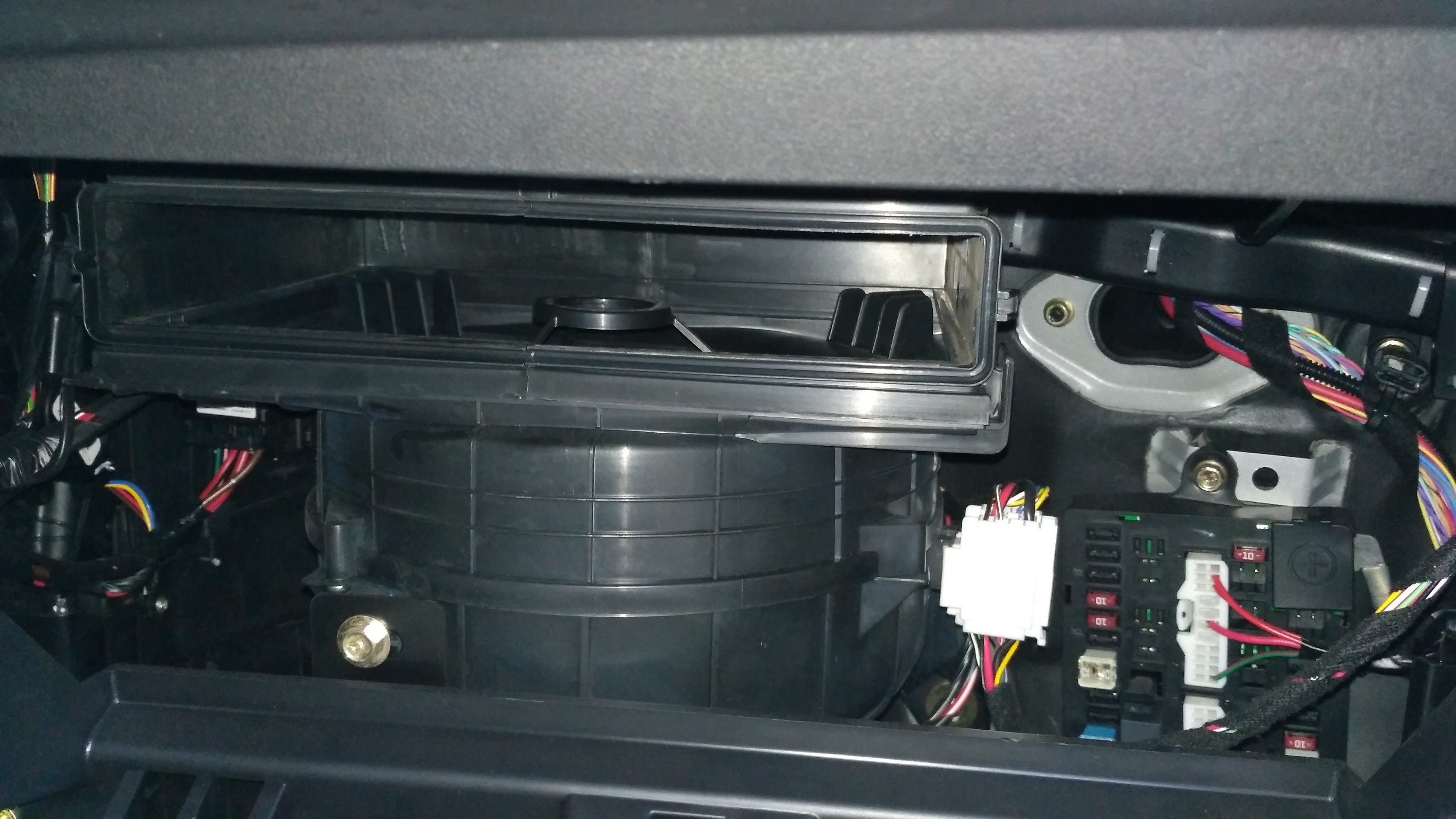

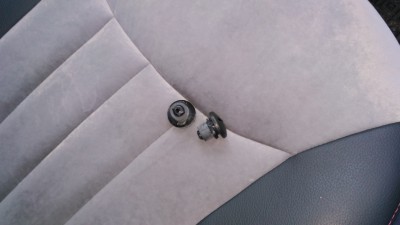

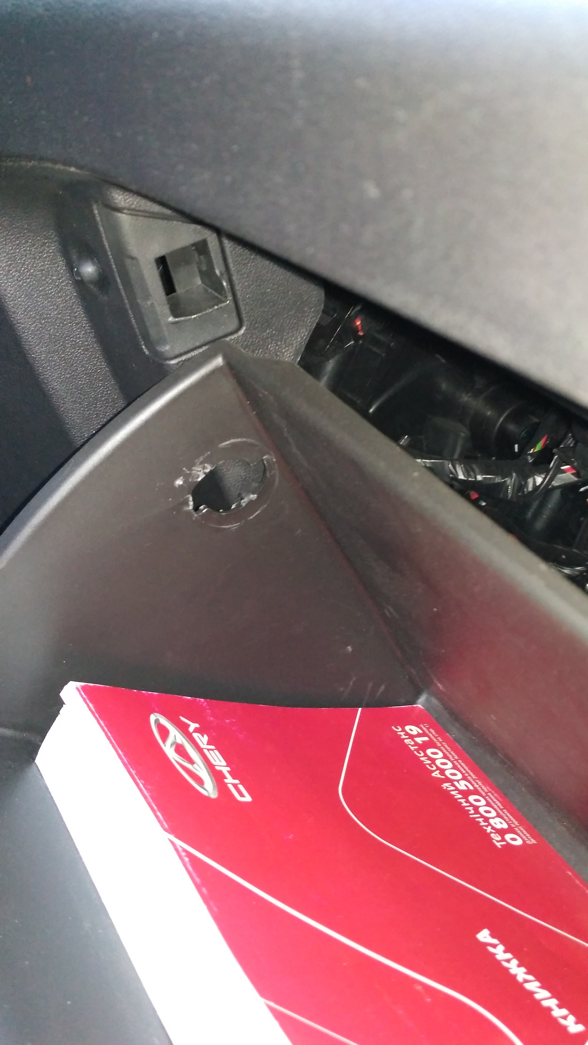

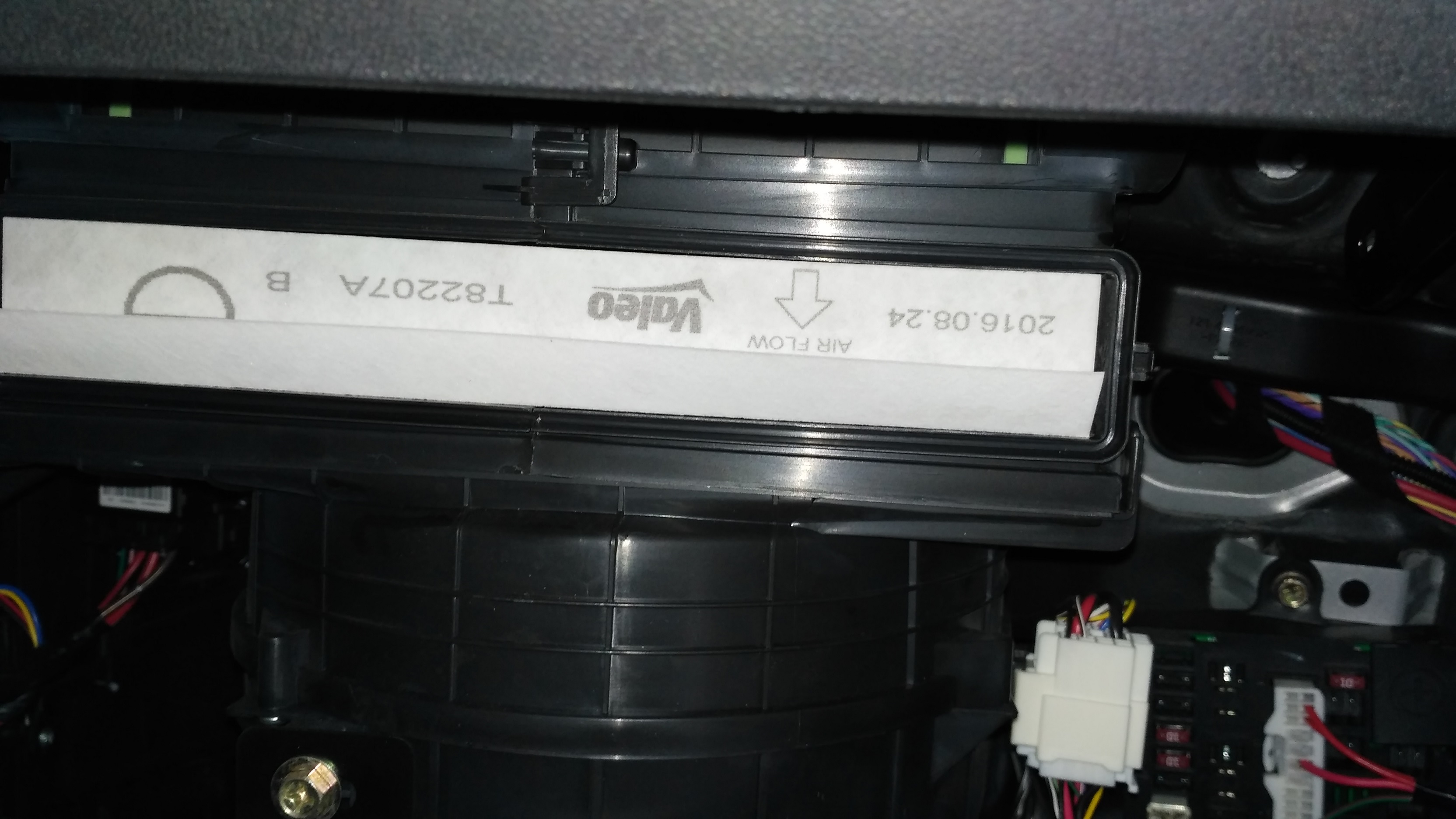

Все очень просто, снять 1 тяжку , выкрутить 2 пластиковых ограничителя , открыть крышку (2 защелки пластиковые) и фильтр наш, стрелка показывает направление потока воздуха
