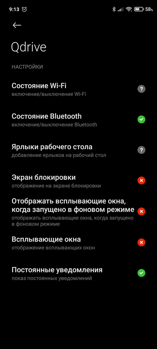

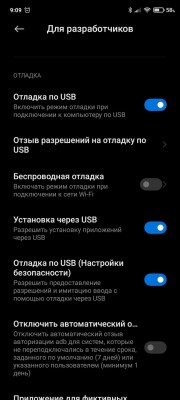

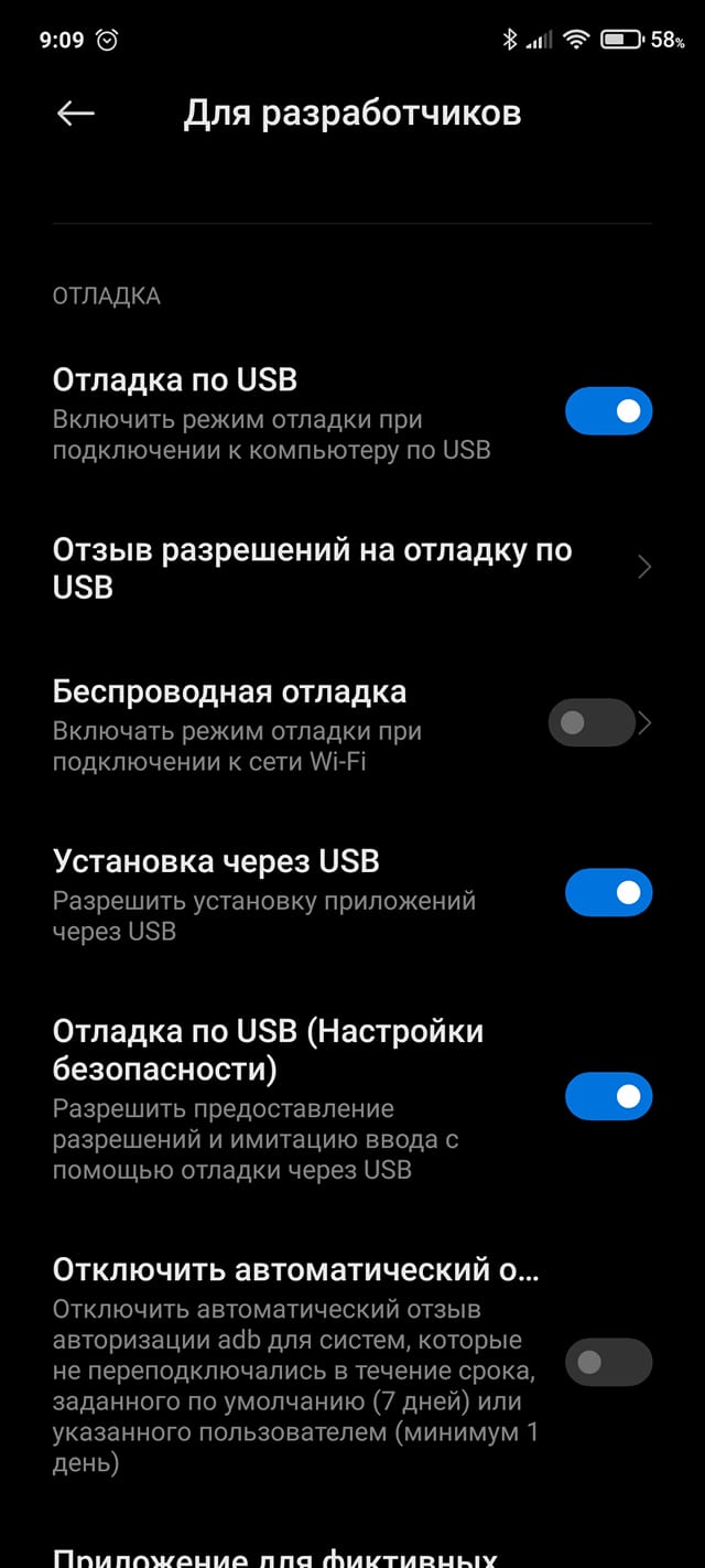

Доброго времени суток.
Имеем Xiaomi Redmi Note 10 Pro, с Android 11, MIUI 12, и качественный шнурок.
1. Заходим в настройки - Расширенные настройки - Для разработчиков: И включаем три пункта USB -Отладка по USB, Установка по USB, Отладка по USB (Настройки безопасности). Соглашаемся со всеми разрешениями.
2. Устанавливаем именно из Play Market, Qdrive - версия 1.1.46 (Если есть установленная нужно удалить и установить по новой из Play Market)
3. Подключаем телефон к ГУ. Включаем Передача данных, запускаем Qdrive (или запускается сама), Android просит дать дополнительные разрешения и предложит перейти в безопасность, находим Qdrive и даем разрешения. Пункт Настройки - Приложения - Другие разрешения - Qdrive.
4. Отключаем шнурок от телефона (Если пункт 5 не сработал перезагрузите телефон).
5. Подключаем шнурок снова, Android еще раз спрашивает разрешение и все заработало.
Телефон управляется с экрана ГУ.
