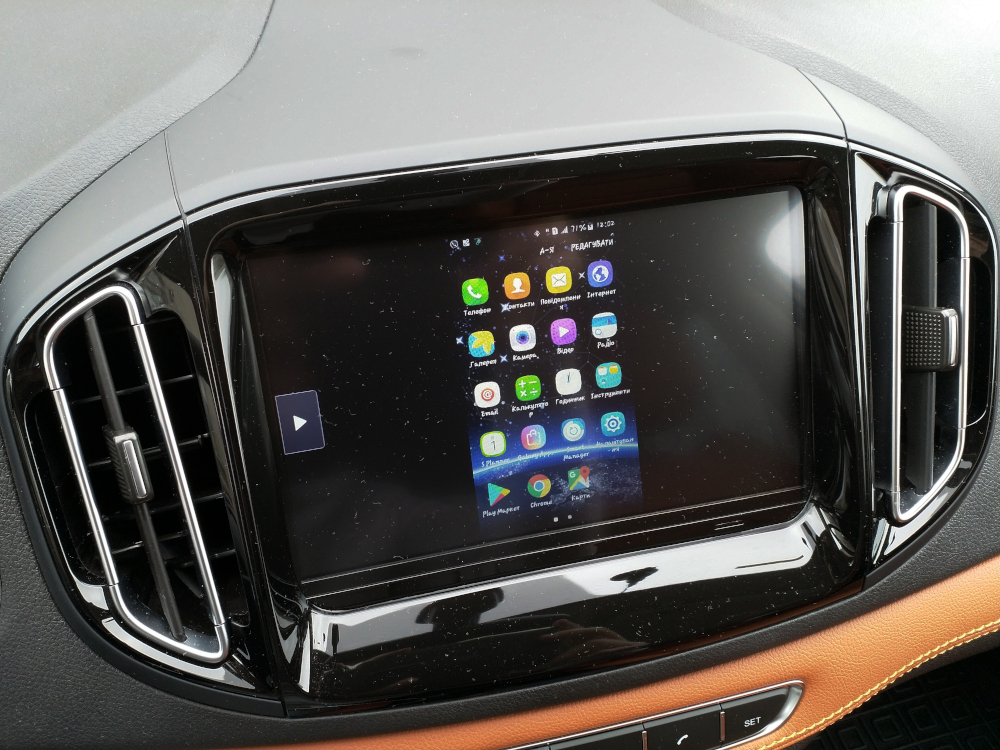

Установил я обнову и подключил свой Самсунг...
Но по чему то изображение квадратом по середине екрана.Тоесть не на весь екран.Чего только не нажимал.Не растягивает по всему екрану.И постоянно обрывает связь.Тоесть идет разсоедение с "cloudrive" хотя зарядка идет,и значок светится.

Сообщение Re: Мультимедийная система
А можно фото, это как: "...квадратом по середине екрана"? может поворот экрана не включен на телефоне, или нажмите на стрелочку на экране системы, а потом значок поворота.
Вот фото вчера сделал...И на системе нажимаю и на тел. во весь єкран.
Я когда подключаю телефон, то у меня сначала тоже прямоугольник, затем я нажимаю на стрелочку, она как и у вас на экране слева, появляется полоска с разными значками, потом нажимаю на предпоследнюю (там на кнопке два прямоугольника вертикально и горизонтально) и экран разворачивается, как будто я повернул телефон по горизонтали, и получается на вес экран. Экран показывает то что у вас на телефоне, и если так показывает у вас на телефоне, то по другому не будет, может я где-то ошибаюсь, но кажется так.

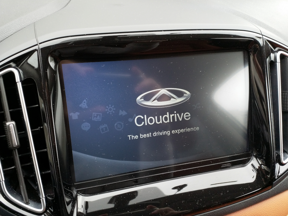

Пришло время и я тоже решил заняться вопросом сопряжения телфона и головного устройства :)
Меня интересовала прежде всего навигация, потому как за городом, даже если хорошо знаешь дорогу, при обгонах очень важно знать что ждет впереди.
Получилось не с первого раза, но таки получилось :)
Возможно, следующая инструкция (а скорее рекомендации) кому-то помогут быстрее разобраться с этим вопросом.
Иотого, подопытный телефончик - относительно старенький (Samsung Galaxy J3 (2016), Android v5.1.1)
1. На телефон предварительно ничего доустанавливать не нужно.
2. Настраиваем блютуз, например, через приложение для звонков на ГУ (там слева в боковом меню будет соответствующий пункт)
3. На телефоне включаем режим отлатки через USB. По умолчанию, соответствующий пункт скрыт. В сети есть много примеров для разных версий андроида как его открыть.
4. Подключаем телефон родным шнурком к ГУ в USB1 разъем (который находится под самим же ГУ). Разрешаем подключение ГУ к телефону на постоянной основе.
5. Сразу после подключения, на телефоне будет предложено установить соответствующее приложение, соглашаемся. Далее оно попросит запускать себя каждый раз при подключении - тоже соглашаемся, иначе ГУ будет писать сообщения об ошибке.
По идее, на этом и всё, но в моём случае пришлось ещё перезагрузить телефон, т.к. Cloudrive на ГУ упорно не хотело видеть подключение по USB. После перезагрузки телефона, всё сразу заработало.

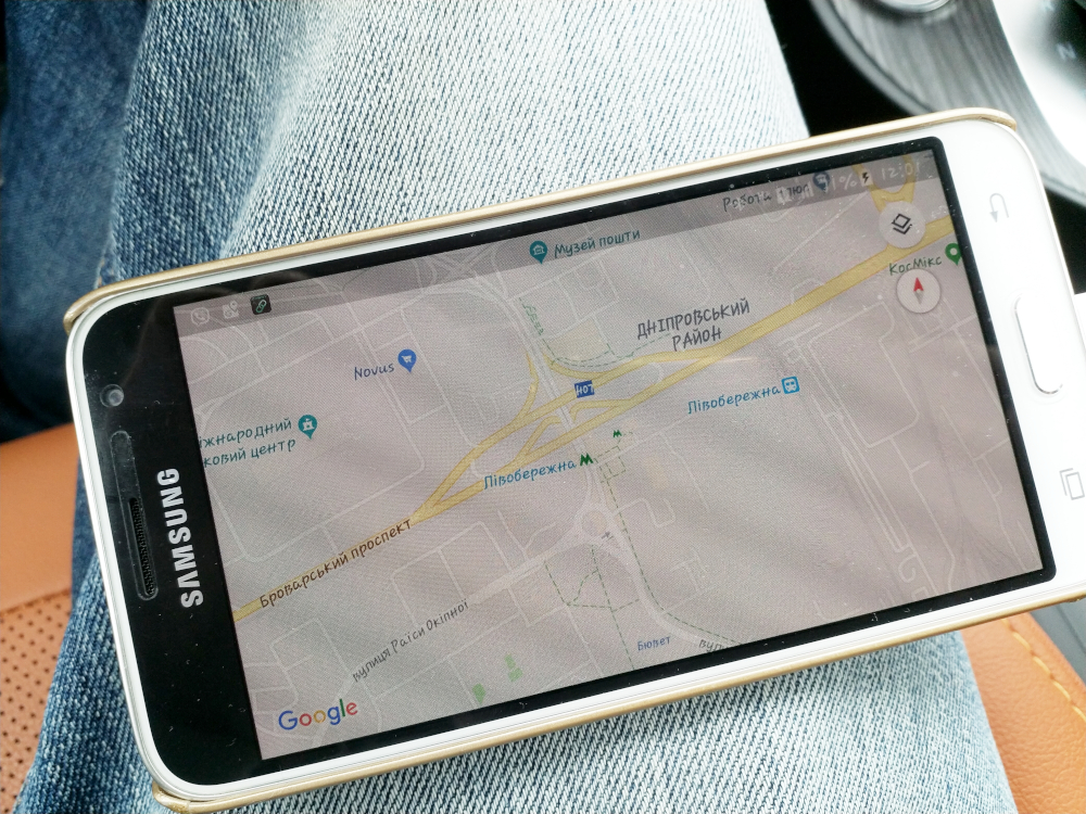

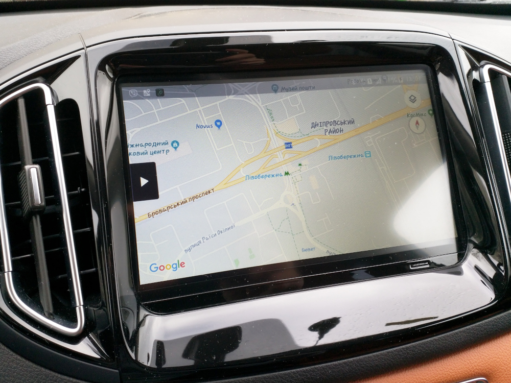

Ну и сама навигация :)
Вложение:
1.jpg [ 460.11 КБ | Просмотров: 4655 ]
Вложение:
2.jpg [ 886.22 КБ | Просмотров: 4655 ]

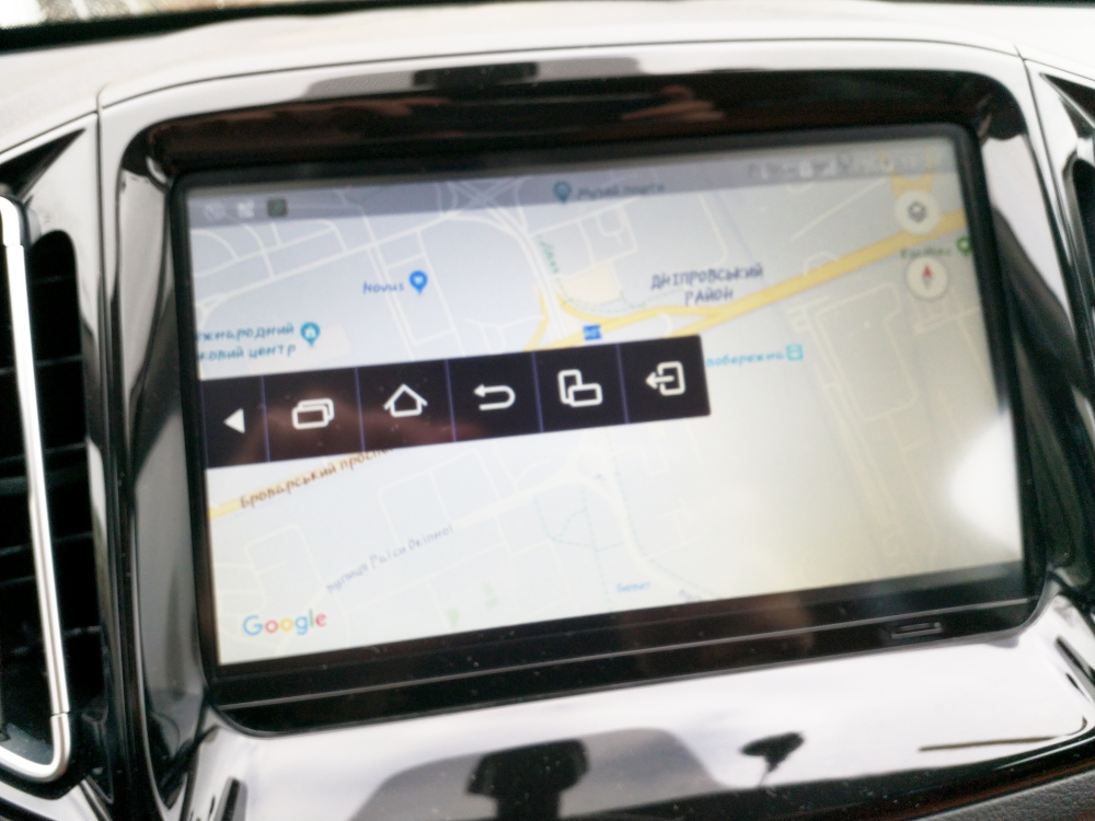

По-умолчанию, приложение автоматически подстраивается под текущую ориентацию экрана. Но её можно и принудительно выбрать в боковом меню (вторая справа иконка):
Вложение:
3.jpg [ 615.23 КБ | Просмотров: 4655 ]

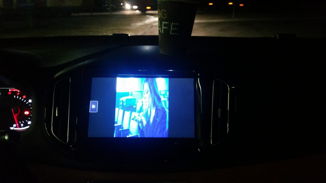

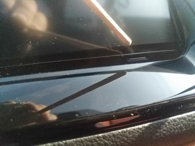

а что это на дисплее в правом нижнем углу...
IMG_20190503_103049[1].jpg [ 4.07 МБ | Просмотров: 4386 ]
