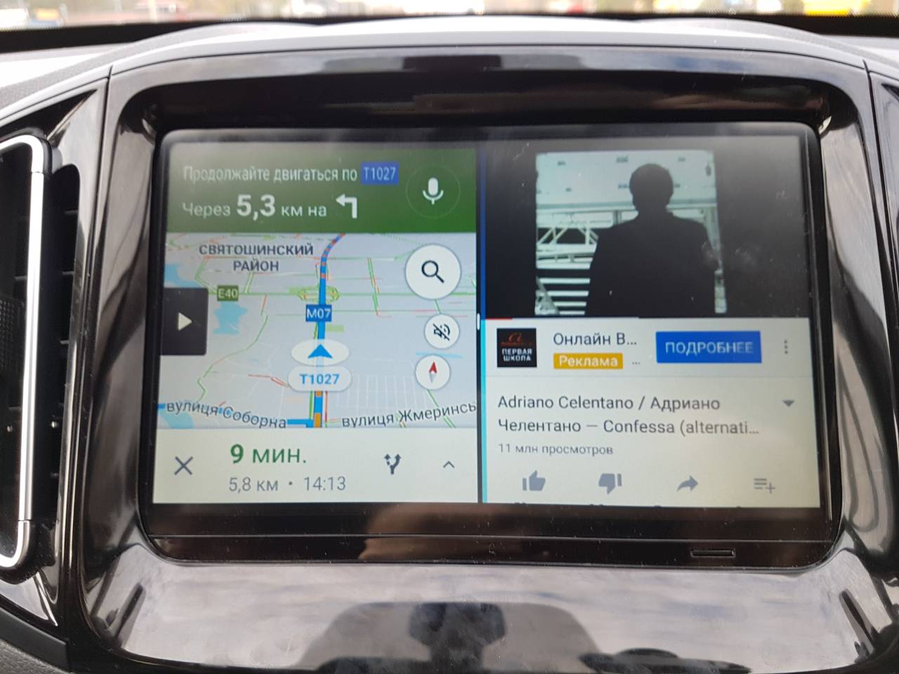

по прошивке на Android 8:
включаете машину, вставляете флешку в первый разъем, появляются две кнопки на экране: слева ОК справа отсчет с 10 до 0, нажимаете Ок, появляются параметры прошивки, справа будут три кнопки, нажимаете update (правая нижняя кнопка), и программа сама все делает (5сек не более) и все. Затем на телефоне открываете пункт разработчика, в нем включаете "отладка по USB", затем подключаетесь по блютузу и только потом по шнурку, когда подключитесь по шнурку нажать на значок андроида, затем на значок "cloudrive" (один раз на кнопку cloudrive, потом на экране второй раз на значок cloudrive) и в телефоне все установится и все появится на экране. телефон будет спрашивать то соглашайтесь :-). Будут вопросы спрашивайте, сегодня сделал, все работает. Единственный нюанс это сказали не все телефоны работают, даже если последняя прошивка, у меня Samsung и все получилось.
Пример работы cloudrive на фото.

ок !! спасибо , все сработало, нюанс ... с разрешением что то не так , при перевороте не растягивает на весь экран!

Проверь в настройках телефона - блокировка поворота экрана.
Как вариант - выдвигаешь меню на экране авто и там есть кнопка переворота экрана.

Я когда переворачиваю телефон, то на экране само растягивается, это на фото видно, и кнопка переворота тоже работает, вообще прикольно: с лева навигатор, а справа хочешь кино, хочешь ютуб, интернет и тд.
