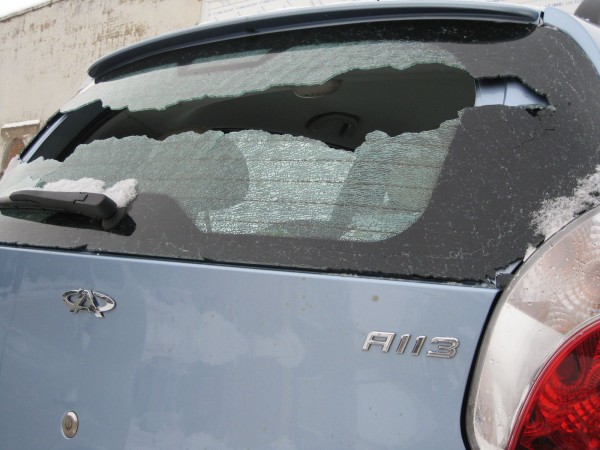

По до мной Кимоша уже 4 месяца, проехали мы 58 500 км (сегодня просто в страховой км записывали :) ).. Лопнуло 22-го, 21-го помыл на мойке, безконтактной...причем парнишка сушил шоф заднего стекла сжатым воздухом, точно помню. Температура около"-10". А утром завелся, прогрелся, приехал на работу, поставил на стоянку у офиса и около 10.00 уехал по делам, приехал около 13.00, смотрю- а стеклышко то и с дырочкой :shock: :shock: причем на ширину 2-х нитей обогрева стекла, прямо по середине вдоль всего стекла, осколки что внутри то и снаружи...так как был свежий снег и следов людей и от колес других машине не было то предположил что оно само :censored:. На улице было около "-5 -7". Залес на форум, увидел раздел про задние стекла, позвонил в гарантийку...они вначале сказали что не вкуре таких бед и не сталкивались с такой проблемой..я сказал что вариантов у меня нет, страховка страховкой, но или сами разбираються и меняют по гарантии или я вызываю экспертов и там уже кто виноват тот виноват. Надо отдать должное-через час перезванивают, говорят что Москва подтвердила-есть такая беда, приехал представитель гарантийки пофоткал, потрогал и сказал что похоже на гарантийный случай. Сегодня позвонили и сказали что через 2 недели стекло будет у них и они заменят по гарантии.
ПиСи. Самое что прикольное...машину мою не в первый раз и холода были по круче, да и машинка стоит под окнами на сугробах как попало, те перекос кузова и напряжение большое...а тут вот :aggressive: почти тепло и на ровной площадке, да еще перед этим и ехал.

Кстати, пришла умничка жена и обработала фотку...вот мое стеклышко :wizard:
.jpg
.jpg [ 285.39 КБ | Просмотров: 2617 ]

Может это как то связано с подогревом заднего стекла?

Была такая мысль, но:В этот раз с утра подогрев не включал. После прошлых моек не помню точно, но вроде бы нет...Единственное можно попробовать после мойки сразу включать подогрев и таким образом "высушивать" стекло....мб.. :-( ..черт его знает...Прошлые мойки были и при более низких температурах и я вкл подогрев, а в этот раз проветрил естественным обдувом и приехав домой просто оставил двери на 3 мин открытыми, забрал коврики домой сушиться, они у меня тканевые))) и стекла приспустил на 2 часа, правда протер только передне, поэтому задние примерзли...
Мб рекомендавать после мойки сразу включать подогрев :?
