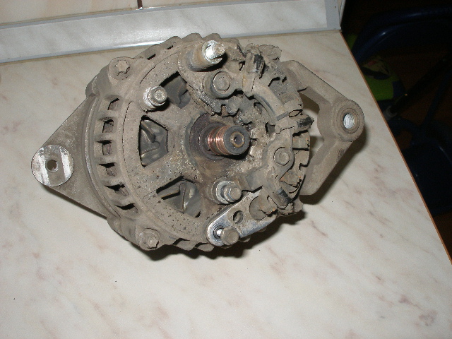

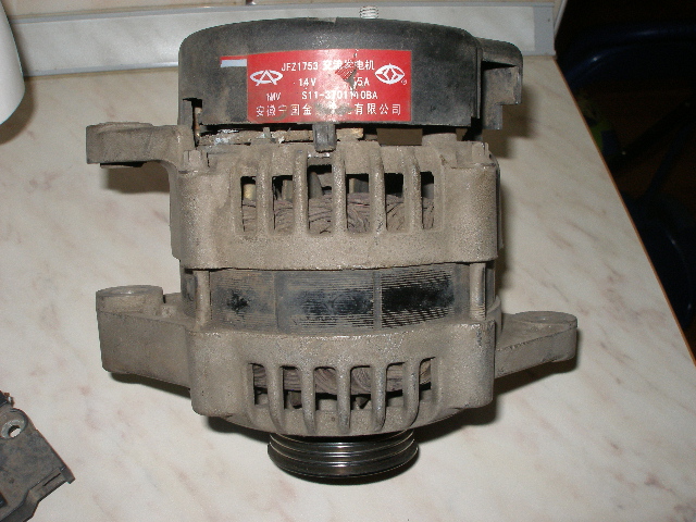

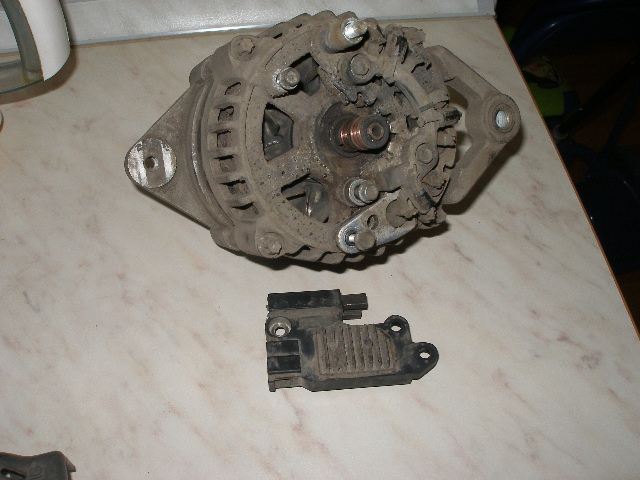

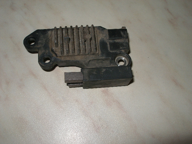

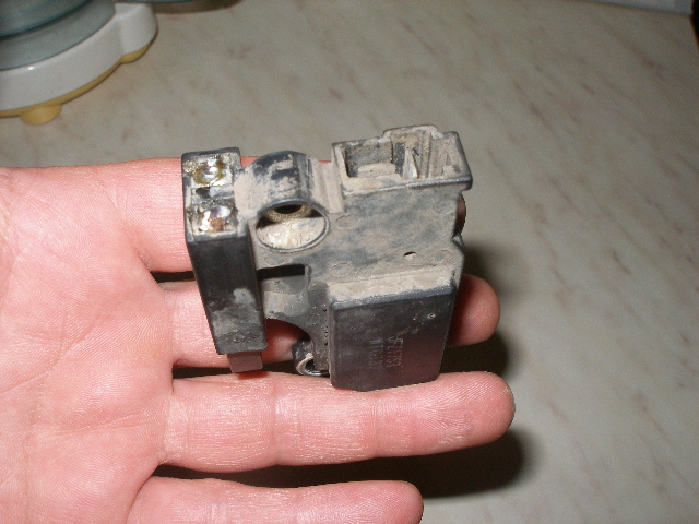

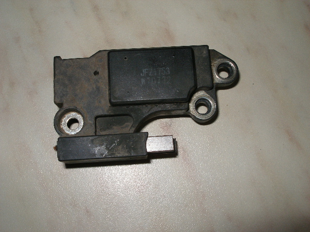

Привет кукушководам!!!!!!! На 59 тыс - сел акум, думал после езды по лужам ремень скользит и не дозаряжает. Лампа контроля АБ не загоралась. Дозарядили - не пошло, сразу показало ток 14.3 В, а через полчаса еле дотянул домой на батарее. В итоге- снял генератор. Износ щеток ( поменяли на жигули), попутно поменял подшипники (легкий еле заметный люфт) 6202 и 6303. Реле-регулятор (см.фото) в магазине так сразу и нет, придется искать если что.
Нед березня 07, 2010 1:32
Повідомлення Re: Зламався генератор
Какой-то он у тебя уж очень грязный. Защиты нет?
Нед березня 07, 2010 12:10 WWW
Мда, неудачно я подколол в предыдущем почте, т.к. мой генератор оказался ещё грязней! :-D
В общем стучал он и пищал, решил никуда не нести, а расковырять самому.
Первым делом нужно его щёточкой немного очистить от грязи, чтобы в руки было не страшно брать.
1. Снимаем щёточный узел, - три болтика, очень просто. Покрутив рукой шкив, было только биение, уже без писка. Значит что-то не так со щётками.
2. После этого нужна головка под звёздочку E8, с помощью которой и откручиваем четыре болта, которые скрепляют две половинки корпуса генератора.
3. Держим в руке за крепление заднюю половинку (там где был щёточный узел), и обстукиваем по "ушам" молоточком переднюю половинку до полного разъединения.
Внутри всё очень грязное и ржавое.
4. Дальше снимаем шкив. Казалось, что гайка просто приварена. Снять "на коленке" не получится. Если есть большие тиски, то можно в них зажать ротор, и с помощью накидного ключа (или головки) на 24 просто ударами молотка сорвать эту гайку. Тисков у меня не было, поэтому по совету Кимоводов поехал на шинмонтаж, где мне без всяких тисков скрутили эту гайку пневматическим гайковёртом. Под гайкой очень упругая гроверная шайба - она то и мешала нормальному откручиванию. Шкив снимается легко, под ним - подшипник. Сразу видна вероятная причина биения - треснувший пыльник.
5. Выбиваем подшипник молотком. В нём много грязи и песка.
6. На замену покупаются подшипники. 15грн+25грн.
7. По рекомендации продавца подшипников, очень аккуратно (чтобы не проколоть и не порвать) снимаем пыльничек. Смазки действительно как-то мало.
8. И без фанатизма забиваем защитной смазкой ХАДО.
9. Аккуратно забиваем (по внешнему радиусу) подшипник обратно в крышку.
10. Дальше можно поменять маленький подшипник. Он вроде был нормальный, но раз уже полез, то за компанию пошёл и он. В принципе, его тоже можно аккуратно сбить с вала молотком, но у меня был съёмник, так что задача упрощалась. Новый подшипник поставить чуть сложней, но если есть труба подходящего диаметра (чуть больше диаметра вала), то проблема решается очень быстро.
11. Соединяем обе половинки, по кругу закручиваем болты, загоняя маленький подшипник в его посадочное место в крышке.
12. Щётки купил на рынке похожих габаритов, обточил напильником до нужных размеров, правда оставил их чуть толще, чем были родные, мне показалось, что они слишком тонкие и вибрировали.
В общем, к самому генератору претензий нет, во всём виновато место его установки - однозначно не для нашей погоды и дорог. Нужно его менять местами с гидроусилителем. В последнем АвтоРевю, в статье про Ниву, читал точно такой же упрёк испытателей в строну конструкторов. Оказывается, на Ниве генератор, так же как и у нас, чуть ли не нижняя точка автомобиля... А вот в Шеви-Ниве это уже исправлено.
Ну и ещё хотелось бы придумать какой-то натяжитель ремня. Потому что представляется трудным подобрать натяжку, при которой не пищит ремень при заводке и при езде по лужам, и в то же время долго живут подшипники.
Средство для ремней не оправдало возложенной на него надежды. Сразу всё хорошо, но это до первого болота. Из-за средства резина становится липкая, на неё налипает грязь, забиваются канавки на шкиве, и звук от ремня становится вообще пугающим.
