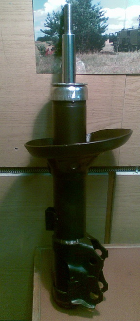

4.Поставлены передние стойки с VW PASSAT B3.

у KIMO стойки как у VW PASSAT B3 ???!!!
Нед листопада 01, 2009 19:39 ICQ
Повідомлень: 150
Повідомлення Re: Бортовой журнал Kolesnika (KIMO)
Там нижнее крепление на 7мм урезать надо. и Шток на 20мм укорачивать.

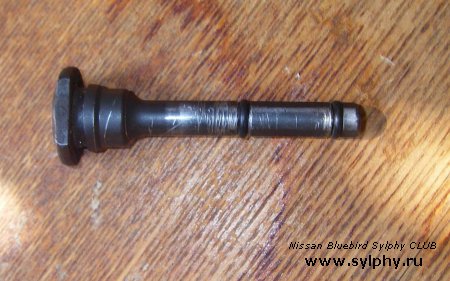

kolesnik написав:
3.Доработал направляющие суппортов.
Можно про этот пункт поподробней?

Мыссык написав:
kolesnik написав:
Да там всё просто . На направляющих делал проточки , надевал резиновые колечки, направляющяя должна туго входить. По 2 колечка на направляющюю. При минимальной толщине колодок колечко недолжно выходить из суппорта. Да на ланосах уже давно так делают. Кстати метал очень прочный, точить победитом.
Фото не моё. Место и глубину проточек подбирать индивидуально!!!
Нед листопада 15, 2009 12:03

опиши процес передлки стойки с VW PASSAT B3
Суб лютого 06, 2010 13:24
Присоединяюсь.
Напишите пожалуйста, как переделывали Пассатовские стойки.
