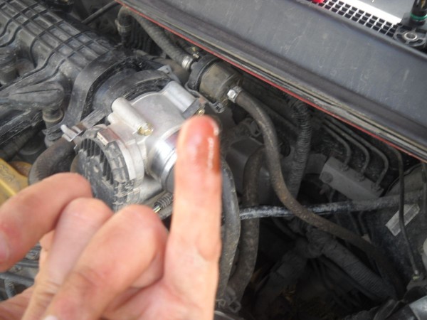

Появилась ошибка Р0108 - Превышение давления во впускном коллекторе. Единственная идея, что у меня появилась - это резкий вброс газов через клана картерных газов. Решил проверить этот клапан и заодно прочистить дроссельную заслонку и датчик МАР.
Заслонка была в черном налете, но не много - промыл ее как уже делал раньше. Датчик МАР снимается и одевается легко без усилий, был вообще чистый, но на всякий случай пролил его его уайт-спиритом. Клапан не разбирал, на него одета крышка, которая защелкивается, можно было попытаться открыть отверткой, но не хотел ее повредить. Клапан рабочий: заставить его закрыться имитируя разряжение во впускном коллекторе втягивая воздух ртом не хватило духу :), но после того как закрыл входное отверстие и опять стал всасывать воздух, клапан сработал, а так как он не стал пропускать воздух через маленькое отверстие в крышке, можно сделать вывод, что мембрана целая. Залил во внутрь уайт-спирита, поболтал - жидкость вылилась маслянистая, но достаточно чистая.
Шланг, что входит в клапан картерных газов внутри весь в масле, так что нужно ставить маслоотделитель, но слишком много за него хотят наши барыги. На американских онлайн магазинах цены начинаются от 15$, нужно будет еще поискать на тайванских магазинах.
Комментарий к файлу: Палец был во впускном шланге и опачкался маслом :)
