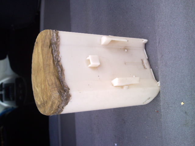

История мгновенного скопления грязи и песка в стакане бензонасоса после чистки сетки и мне вестима. Имхо, необходимо ввести за правило повторную чистку стакана через пару дней после вскрытия модуля бензонасоса, т.к. не крути, грязь с песком, забившаяся между крышкой и уплотнительным кольцом, в бак при снятии таки попадет. А может даже несколько раз повторить процедуру, пока дно пластикового корыта максимально очистится, после чего закрытую крышку модуля по периметру дополнительно задраять герметиком или автопластилином, чтобы исключить попадание грязи в бак при следующем вскрытии. А неделю взад по центральным новостям озвучили и основную "присадку" - бензол. Даже цифры приводили, в евробензине его содержание - 1%, в нашем - от 6 до 10!!! Имхо, причина массовых вылетов стоковых рдт кроется именно в бензине, то ли мембраны разъедает, то ли еще чего. Отечественные производители рдт запас прочности на этот счет, видимо, предусмотрели :?

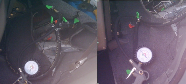

Сегодня все же решил сделать самодельный РДТ, чтобы проверить при дальней поездке. Вроде пока работает (На правом фото - испытания). Поставил также индикатор давления в магистрали. Нужно еще доп. сопротивление. завтра поставлю и выложу фотоотчет.

В общем, в итоге многочисленных "приключений" и экспериментов выяснилось, что помимо плохого бензина (две заправки зимой!) причина была в плохом качестве шланга, которім делал доп. разводку для индикатора давления. Он, несмотря на маркировку, оказался совсем не бензостойким и разбухнув от давления, в один прекрасный (для меня не очень) момент лопнул. Я, к счасьтью, благодаря встроенным датчикам, был во всеоружии, но сразу не понял, то ли давления нет из-за бензонасоса, то ли из-за РДТ. Но пока проверял давление (включал насос) под машиной слева образовалась лужица из бензина. Вскрыв левый лючок, обнаружил разбухший и лопнувший "бензостойкий" (причем, недешевый!) шланг. В итоге, поставил китайский заводской и пока нормально.
Раздражает, что машина (из-за плохого РДТ и, возможно, из-за жары) не всегда заводится с первого раза. Попробовал поставить последовательно со штатным свой самодельный РДТ. Итог давление почти 6 атм. Машина работала, но я, естественнол, сразу заглушил и пока вернул все к положенным 3.5 атм на штатном РДТ. После отпуска займусь доработкой топливной системы. Хочу вообще, перейти на внешние РДТ и подвесной (магистральный) бензонасос. Вывод один, о нем уже говорил неоднократно на рос. форуме - нельзя ставить два РДТ последовательно без измерения давления в рампе!!! Внизу фотоотчет. Измерял самодельным манометром! Если нужно кому-то расскажу как делал.

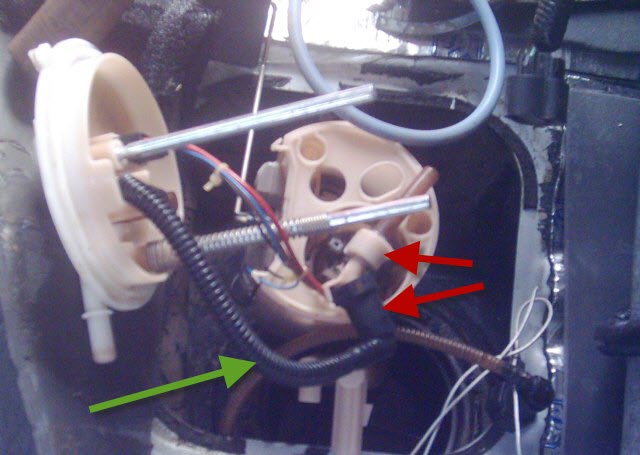

Ничего сверлить в баке не надо!!! Более того, моя идея в том, чтобы убрать из бака все узлы, кроме ДУТ. Отверстия сверлятся в пластмассовых крышках модуля бензонасоса и РДТ. В эти отверстия вставляются два новых штуцера (их придется выточить) и все.
Вынесенный из бака тройник с клапаном (показан красной правой стрелкой) подсоединяется в выходу модуля бензонасоса, а при установке подвесного насоса – к его выходу. Одно плечо тройника (с черной клипсой) ведет в магистраль, а второе – к новому штуцеру в модуле РДТ, а оттуда к эжекционному насосу.
При подключении нового подвесного насоса (в аварийной ситуации либо взамен погружного) его вход через фильтр – отстойник либо ФТО подключается к штуцеру в модуле б.н. От этого штуцера идет ко дну бака заборный шланг. Так работают многие системы с подвесными насосами.

Sergg! Я поставил датчик давления масла от ВАЗ 2106. Купил в комплекте с индикатором на рыне Лоск в Харькове за 100 грн. Но индикатор не айс. В дороге гораздо лучше себя зарекомендовал цифровой мультиметр. Он гораздо ТОЧНЕЕ и это важно. Как поставить цифровую индикацию пока не думал. Подробности есть в ВИКИ справочнике у соседей в разделе Тигго – топливная система. Да кое-что и тут описывал. В общем этим оч. доволен и датчик оказал мне неоценимую помощь в дороге. Так что всем профессионалам рекомендую.
Еще есть Вопрос: если разрезать черный шланг, идущий от тройника бензонасоса в магистраль в месте, показанном зеленой стрелкой, то можно ли будет одеть его (черный шланг) на штуцер бензонасоса (т.е. совпадает ли его внутренний диаметр с наружным диаметром штуцера)? Кто знает?

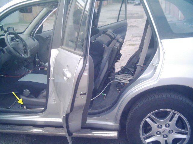

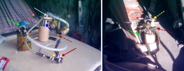

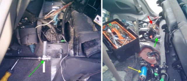

Наконец-то удалось выкроить время, закончить модернизацию системы подачи топлива и начать ходовые испытания.
Сегодня купил на рынке Лоск РДТ от Ланоса 1.5л. ( Цена обратно пропорциональна расстоянию от окружной! 1 ряд 280грн., 3 ряд 200 грн. Купил в 18 ряду за 155 грн!). Никто не знал на какое он давление.
Держит отлично, но давление оказалось немного высоковатым - около 3.8 атм.
Поставил кроме погружного еще и подвесной бензонасос Weber (280 грн.). Перед ним два ФТО отстойника.
Старый волговский РДТ использовал вместо клапана для перекачки. Перед ним поставил фильтр отстойник (20 грн.), чтобы отверстие эжекционного насоса не засорялось. Удобно, что там есть краник и, если что, можно перекрыть перекачку.
Затем подключил насосы к тумблеру, выведенному слева от сиденья водителя и теперь переключаю бензонасоы этим тумблером на ходу. Удобно! Надежно! Ремонтопригодно! (См. фото.)
Никаких порезанных рук при снятии - установке. Легкая и удобная диагностика.
Это все актуально для тех, у кого нет ГБО.
