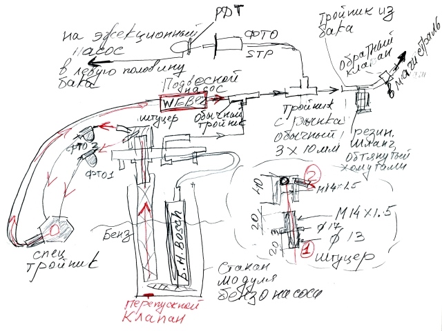

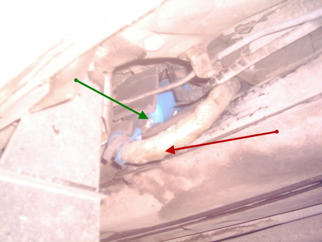

Выкладываю обещанный фотоотчет. На первом (снизу) фото - общая схема.
Alex-UNO писал(а):
Идея Дмитрия с дополнительным подвесным насосом очень интересна, но на мой взгляд имеет и недостатки У меня есть опасения, что подвесной насос будет работать неустойчиво, особенно при небольшом количестве бензина в баке.
Действительно, когда при первых испытаниях все было так, как в первоначальном варианте, показанном на втором фото, то насос иногда начинал работать неравномерно, как будто ему не хватало бензина на входе.
В итоге развернул входную магистраль так, как показано зеленой стрелкой на втором фото и соответственно опустил насос вниз. А нижняя точка входной магистрали теперь оказалась вообще, на уровне дна бака (см. верхнее фото. Нижняя точка обозначена зеленой стрелкой.)!!! В итоге, насос берет бензин из промежуточной «емкости», роль которой играет входная магистраль, и ему необходимо лишь незначительно поднять топливо от нижней точки (зеленая стрелка на верхнем фото) до входа (красная стрелка на верхнем, фото). На фото не очень хорошо видно, но нижняя точка входной магистрали на уровне дна бака! В нижнюю же точку входной магистрали топливо попадает практически самотеком через резьбовой штуцер в крышке модуля бензонасоса и два ФТО – отстойника. Результат – насос работает равномерно, стабильно и тихо!

Насос прекрасно закачивает топливо. Правда, перед первым пуском я туда залил немного обычного минерального масла без присадок (было под рукой МС 20). Штуцер в бензобак врезать не стал, т.к. главный принцип «Не навреди» подразумевает в данной ситуации возможность отката с помощью установки новых модулей, т.е. бак "родной"!
В общем, это – плод многих испытаний и экспериментов. Итог – все работает тихо и штатно! (Т. х3!). На ходу могу щелчком тумблера перейти с одного насоса на другой и наоборот, машина этого даже не замечает (и пассажиры также). Очень удобная диагностика и обслуживание, никаких порезанных рук! Пока нет желания лезть опять в машину и что-то «улучшать». У меня ведь, кроме Тигго есть еще любимая и интересная РАБОТА!

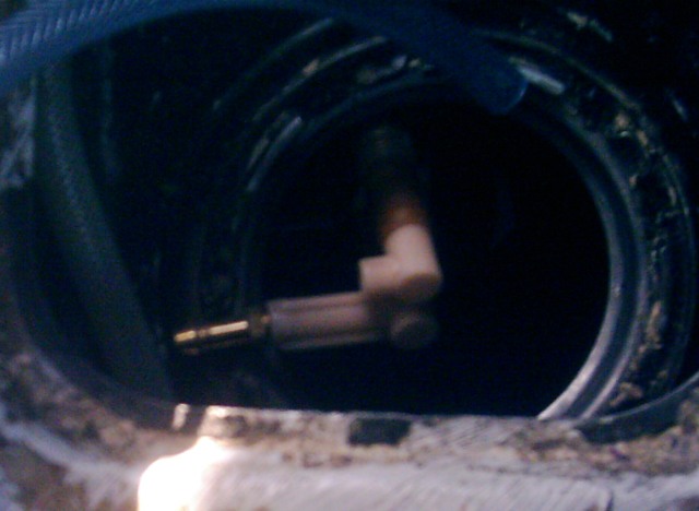

Я решил проблему следующим образом:
- в разрыв магистрали питания струйного насоса поставил ФТО (стандартный, металлический, STP).
- В штуцер пластикового гофрированного шланга обратки вкрутил штуцер (с базара, от газовой аппаратуры) (см. фото 1 Резьбовой штуцер) и на него одел пластиковый армированный шланг.
-Гофрированные шланги вместо того, чтобы одеть на модуль бензонасоса бросил просто на дно правой половины бака, а один армированный пластиковый шлангобратки вставил в отверстие в крышке самоого бензонасоса (там, куда раньше вставлялся штуцер от гофрированных шлангов) так, чтобы обратка все время поливала бензонасос (см. фото 2 Модернизация обратки).
Теперь у меня вместо перекачки просто перелив по закону сообщающихся сосудов. Нужно лишь минимальное давление в струйном насосе, чтобы начать перелив. Ведь раньше нужно было "поднять" бензин со дна левой половины до уровня верха стакана бензонасоса. А теперь просто со дна левой половины до уровня перегородки, а дальше он пойдет самотеком.
Но у меня ВСЕ ВЫНЕСЕНО НАРУЖУ!!! Именно этим оч. доволен. .
Как правильно реализовать это внутри бака сказать точно не могу, но есть подозрение, что ФТО решит все проблемы. Ведь там зернистость шторки существенно меньше диаметра эжектора в струйном насосе. Можно попытаться поставить все в баке, но замена ФТО в таком случае потребует "вскрытия" модуля. У меня же в баке ничего, кроме двух ДУТ - НЕТ!!! Это - главное!
Когда снимаю модули - никаких порезанных рук! Это также важно.
В общем, что-то придумать можно. На рос. форуме даже внешний РДТ под сливную рампу в бак Холмс засунул. И ничего. Хотя абсолютно готового и проверенного решенияя для штатной схемы у меня нет. Удачи!
