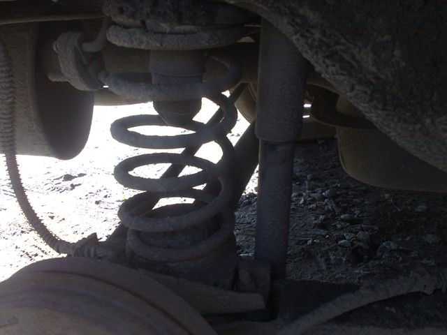

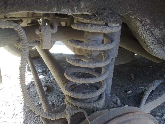

Задние с ВАЗ 2101. Обрезанные. С помощью автогена и мата верхний и нижний виток уменьшены в диаметре до размера родной пружины. Работа задней подвески с родными амо - на "отлично". Зимняя резина 175х65 не затирает.

Сообщение Re: Пружины
Пружины от копейки назад,всё это прекрасно.Но кто нибудь может фотку самой машины дать,как она смотрится с такими пружинами?Зад не задран,как у макаки?
Среж три витка и будет как была.
Ср ноя 03, 2010 0:41
Сообщения: 4456
Откуда: гОрёл
Хе,а пружина оттуда не выпадет?
Ср ноя 03, 2010 7:08
Ха! Не выпадает! Ты ж недумай что срезал и поставил. Нада резаком газовым нагреть и подогнуть кончик до ровной плоскости и ставь. Дальше остается дело за аморами. Нада подобрать на ту длинну которая тебе подходит. Тобиш учитывать максимальные сжимания и рожжимания пружины + запас 5-7 см. в каждую сторону.
