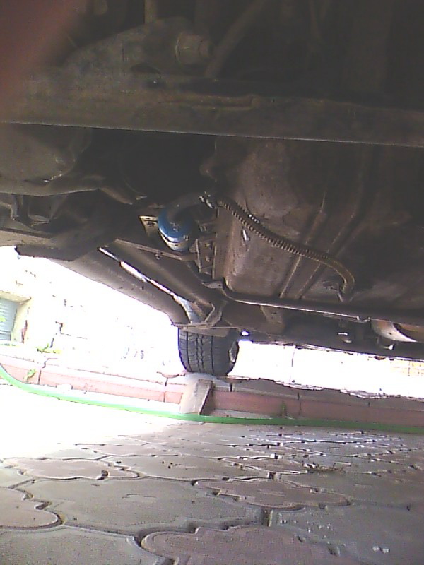

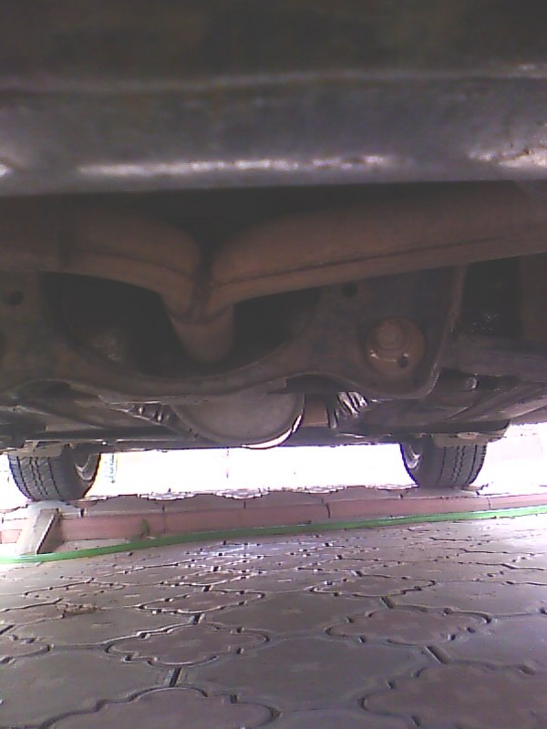

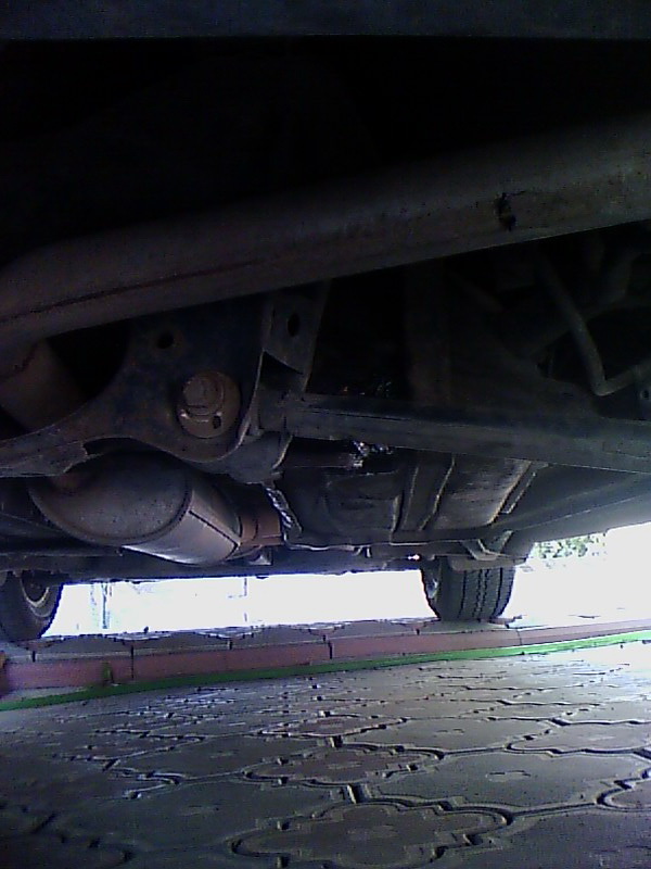

Вот фото впаянной трубки в бак. Самая нижняя точка на баке получается его защита спереди.

Конструктивно должно работать лучше - нет слабых мест перелива в баке и бензонасос насухую работать не будет, а это тоже положительно скажется на ресурсе его.
Вот точка врезки насоса у меня вызвала небольшие сомнения. Дело в том, что если ездить по лесу и зацепить какую-то корягу , то легко оборвать эту трубку. А почему бы не разделить трубку , соединяющую половинки бака и в точке соединения не установить тройник, а с него подключить к бензонасосу?Ну это только мысли вслух :D
Себе я только трубку перелива поставлю может быть. Насос , который стоит у меня сейчас (десяточный Zollex) устраивает , как по его работе, так и по цене, да и сетки десяточные тоже удобно . А если реализовать такой перелив, то система очень упрощается - не нужен тройник с выхода бензонасоса, а прямо подключается к топливопроводу идущему к фильтру. От РДТ уже тянуть трубку к стакану нет особого смысла.Т.е. трубок в баке резко сокращаеться! Единственное встает вопрос - возможно имеет смысл перенести РДТ в подкапотное пространство. Тогда нужна всего лишь обратка из подкапотного пространства в левую половину бака, которая частично уже присутствует в конструкции автомобиля.

Сообщение Re: Бензонасос и все что с ним связано!
Alex-UNO писал(а):
.....Вот точка врезки насоса у меня вызвала небольшие сомнения. Дело в том, что если ездить по лесу и зацепить какую-то корягу , то легко оборвать эту трубку. А почему бы не разделить трубку , соединяющую половинки бака и в точке соединения не установить тройник, а с него подключить к бензонасосу?Ну это только мысли вслух :D....
Если ехать вперед, то перед тем как коряга в лесу дойдет до трубки уже будет все равно так как самая нижняя точка это не трубка с приемником, а защита бака, плюс ко всему защитный кожух приемника и трубки еще не установил на момент фото. На счет врезки заборника в перевивную трубку, то при малых количествах топлива насос начинает захватывать воздух.
Alex-UNO писал(а):
.....Единственное встает вопрос - возможно имеет смысл перенести РДТ в подкапотное пространство. ....
РДТ до этого уже был перенесен в подкапотное пространство.

bobi.77, что касается коряг, проблема в том, что коряги не кирпичи или бугры, а имеют свойство подпружинивать, а следовательно то, что есть места более низкие не имеет значения. Т.е если проехав зацепить какую-то ветку эдак диаметром 20-25 мм, она легко может оборвать трубку, если серьезно зацепит. Шанс невелик , но сбрасывать его со счетов нельзя.

Да-да! Я корягой умудрился лямбда зонд на катализаторе погнуть!!! А он находится намного выше Вашей трубки....
