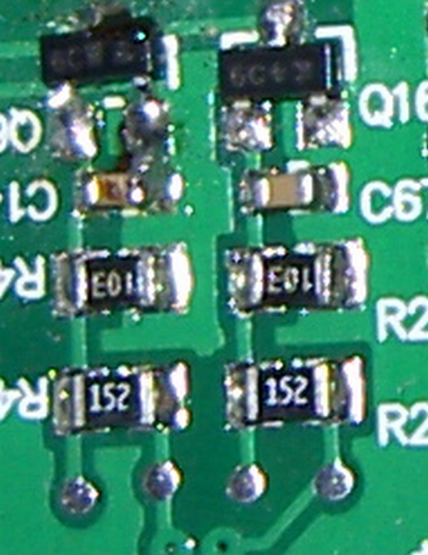

на последнем фото с запаянной ЛМ "под лупой" чётко видны расстояния SOIC TPIC6C596, где от первой до третей ноги 2.54 по центрам пинов, что аккурат чуток больше 2.3 меж ног SOT-223 - видно предельно ясно, бумажку прикладывал; 5.8 тоже легко прослеживается...

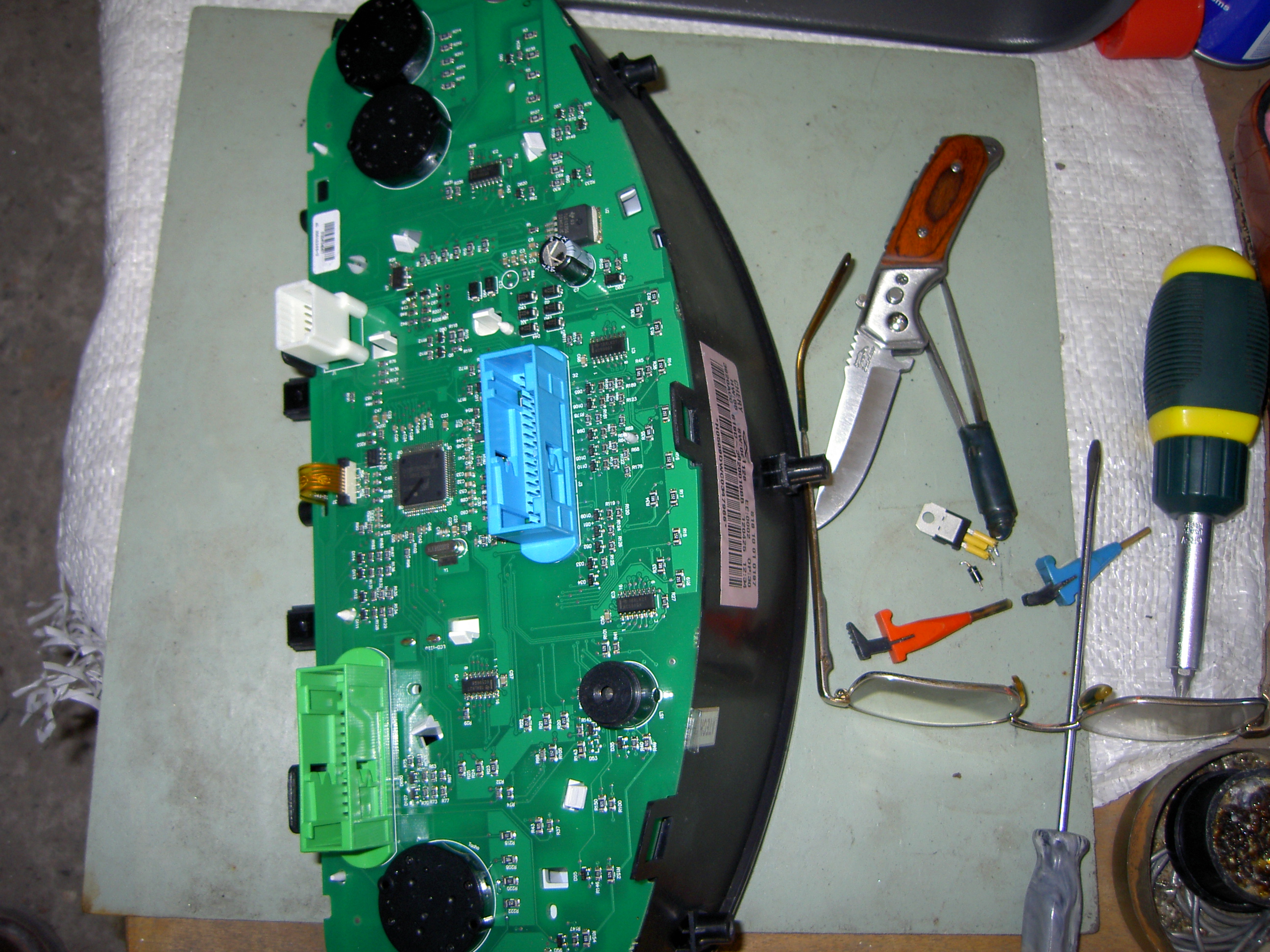

Да я тоже только что делал промеры, полностью согласен на счёт SOT 223. Порылся также в справочниках по Mosfet N-channel... Ведь они на печатках тоже обозначаются U, если транзюк в сборке с диодом. Будет время влепешу полевичёк.
Я в начале почему то спутал с SOT 23...

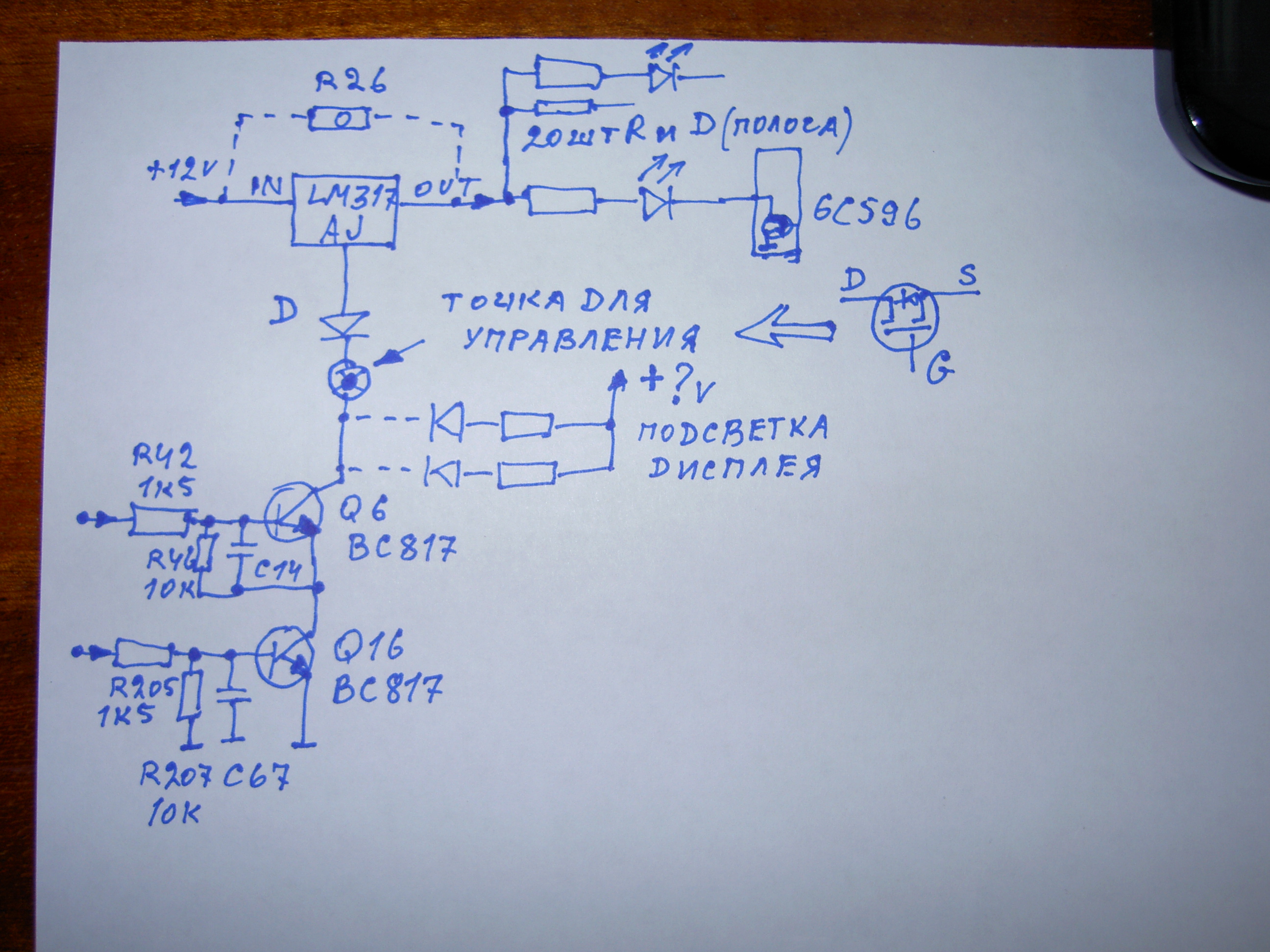

Нарисовал схемку. Из всего проделанного понял, что к коллектору Q6 надо подключаться с большим сопротивлением, что бы не было влияния на светики дисплея (не подсаживало на землю). Как я уже писал раньше без развязки LM-ки через диод D, подсветка дисплея работает даже при отключённом зажигании. Остаётся один вариант-полевик, по входу управления чем либо. И скорее всего с N-ch, управление так и будет реверсным.

С Победой всех, здоровья и удачи на дорогах! Снял сегодня влепешенную LM-ку и впаял полевичек N-ch 4NF03 (4A, 30V). Как и предполагал управление осталось реверсным, но немного расширенным. Завтра на дороге испытаю. Пока такой вариант меня устраивает. Усовершенствование в будущем. Особая подяка и респект windecor за помощь и содействие! Пока перехожу к переделке блока BCM под светодидные лампы поворотов.

по нарисованной схеме думаю, что там нет соединения КЭ тр-ров, а оба эмиттера заземлены
vicold56 написав:
впаял полевичек N-ch 4NF03 (4A, 30V) ... управление осталось реверсным
как я уже говорил, P-ch плюс Rgs - и всё проинвертировалось бы на прямое автоматом (Q10 - это наш Q6, рисунок просто первый попавшийся); только посадочное место 223 по GSD-пинам - не пойдёт: надо вешать в воздухе, а корпус брать любой на выбор
мне трудно судить на расстоянии, но впечатление такое, что сейчас N-полевик открывает неизвестно что...
это косвенно подтверждает, что мы были на верном пути к BSP350/BSP452/BTS4140N/BTS4142N :kezc:

Соединение К-Э транзисторов Q6 и Q16 есть, схему нарисовал правильно. Исток полевика через 20 резисторов и 20 светодиодов подсоединён к выходам микросхем 6C596. А на счёт P-ch транзюка согласен, но не было под рукой такого.
