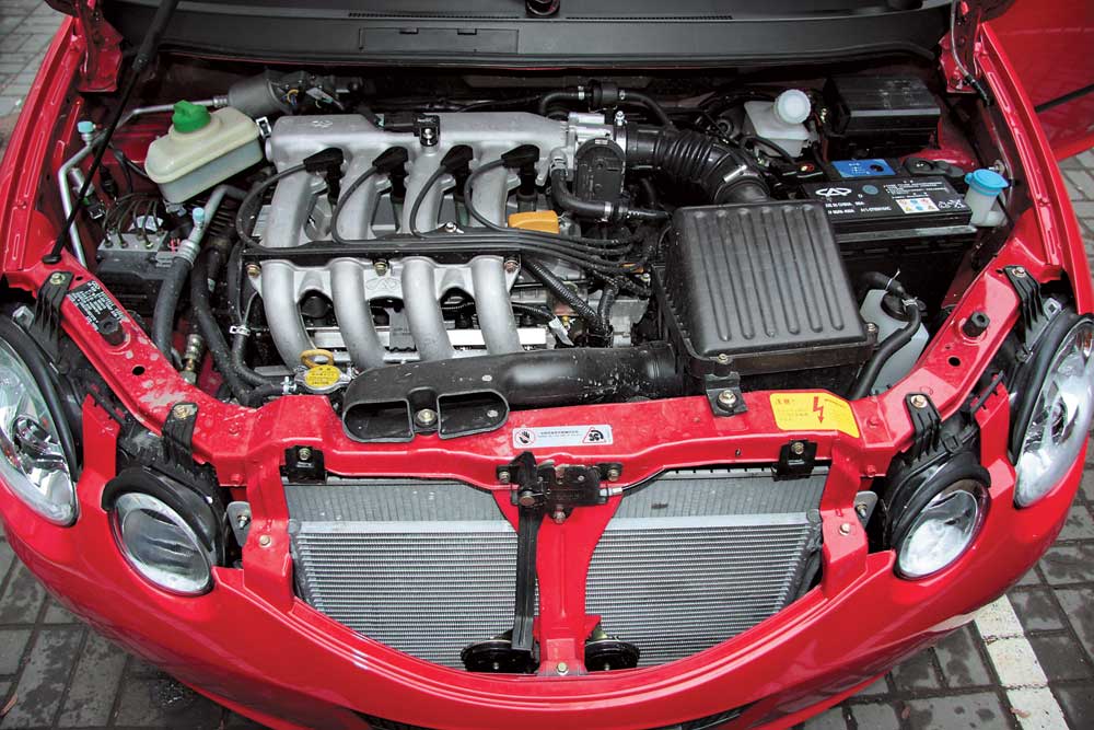

Сообщение Re: Распорка для Чери Джагги.
Блин, ну вы даете, на Джагги стаканы почти вплотную к задней стенке капота. Которая расположена наклонно и к тому же имеет поперечный изгиб. Ну куда ж еще жестче. Гляньте на фотку куда там тулить распорку!
Chery-(11).jpg [ 112.79 КБ | Просмотров: 6984 ]

плохо сопромат учил.... правило рычага - усилие обратно пропорционально смещению. разопрет как домкратом!
На счет сопромата в точку. Если внимательно расмотреть точки крепления стоек, будет видно, что даже при значительном смещении передней части лонжерона вправо/влево - стакан или точка крепления стойки смещается на доли миллиметра(по правилу рычага). А поперечный усилитель бампера делается специально со слабым звеном, разрушением которого гасится импульс удара (фронтального n% перекрытия), для сохранения жизни пассажирам и водителю. Вообще кузов Джагги как яечко, его тяжело свернуть какими-либо нагрузками на кручение, если конечно специально не постараться.
