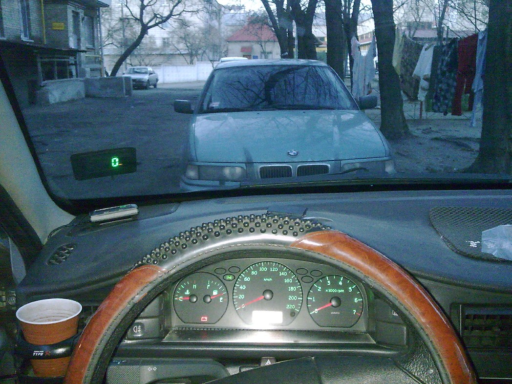

Все владельцы Eastar отмечают плохую видимость показаний приборной панели в солнечный день.Существуют проекторы значения скорости на лобовое стекло, в определённом цвете, что делает возможным считать скорость с точностью до 1 км, также нет необходимости водителю отрывать взгляд от дороги. Это HUD устройства.
Вопрос: кто-нибудь рассматривал возможность установки такого устройства в свой автомобиль?

Эксплуатирую НУД уже 3года и только положительные эмоции.
Реально на спидометр совсем отвык смотреть, а перед фарами так вообще удобняга.
Ещё помогают пороговые 2 сигнала(настраиваемые, у меня но 80 и на 120)
При включении зажигания первых 5 секунд показывает бортовое напряжение, что тоже полезно.
В комплекте ещё был и блок парктроника с датчиками, но его я так и не подключил, так как стоит камера.
За всё время ни одного глюка. К стати тарируется, если врет основной спидометр.
Против солнца видно прекрасно, в сумерках сам притухает.
РЕКОМЕНДУЮ.

Всё банально.
У разъёма спидометра(что на коробке) оголяете 2 проводка и подключаете к ним 2 провода от НУДа того же цвета.
И сам НУД (других 2 проводка) к питанию после замка.
После тарировки на скорости сабж готов к работе. Если вариант с парктроником(не рекомендую) то там чуть сложнее.

НУД сам по себе цифровой прибор(аналог цифрового тахометра), который импульсы от датчика скорости путём ряда преобразований выводит на дисплей, так что погрешности нет, но существуют поправки при тарировке в + и в -, на шины и т.д.
Самая точная тарировка примерно так:
Держите скорость 50(желательно по ЖПСу), нажимаете "принять" - и с этого момента НУД сам себе принимает поправку к частоте импульсов от датчика скорости отображая Вашу истинную скорость.
А Вам остаётся с умилением наблюдать как врет(на малой скор в меньшую, а на большой в большую) основной аналоговый(цифроаналоговый) спидометр. Лично у меня до 10-15км.
