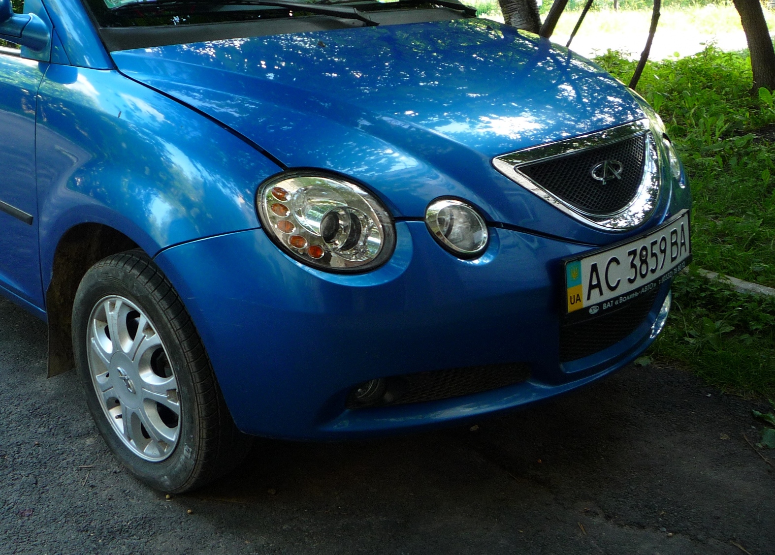

Я тоже поднял номер, только ничего не сверлил. Рамку поднял выше за счёт многочисленных отверстий в ней, но настолько, чтобы можно было свободно открывать капот. Затем в свободные же отверстия рамки вставил кусочки медной проволочки 0,6 мм, длиной по 15 см и протянул их через решётку . Затем вставил в рамку номер и приклепал его заклёпками 4 мм клёпочными клещами. Если надо будет его снять, то он легко высверливается. После этого натянул проволочки, чтобы номер принял форму бампера и закрутил их. Всё очень просто.

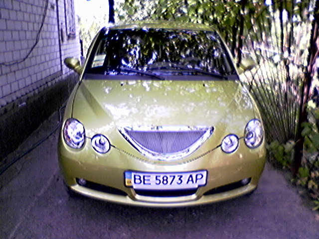

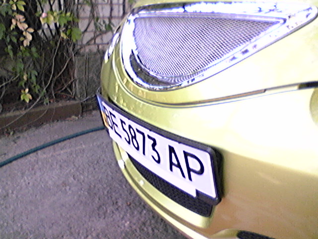

а мне показалось лучше чтобы номер гармонировал с продольным ребром изгиба на бампере и сделал на своей только одно изменение - оставил номер в штатных местах, а края рамки приятнул провлочкой к решетке чтобы не выпирали углы и не цепллялись за штаны:
