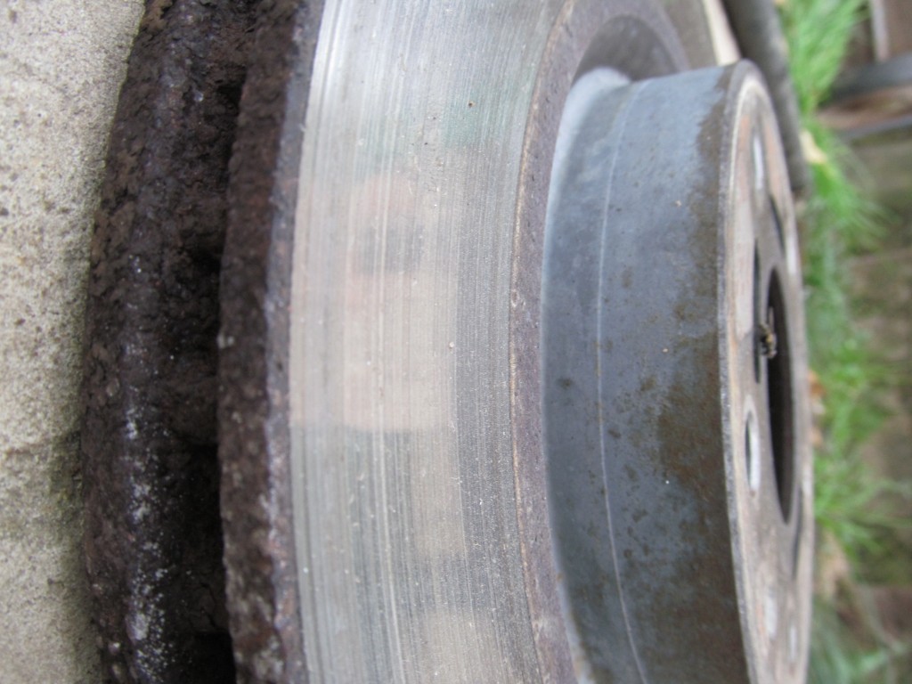

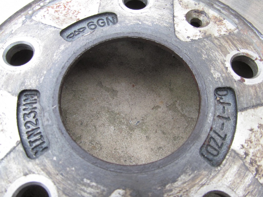

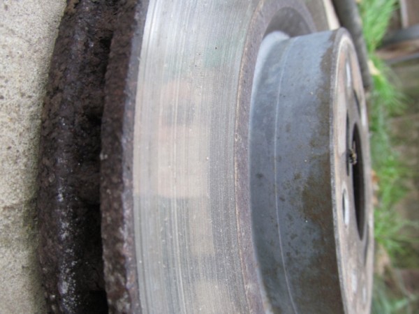

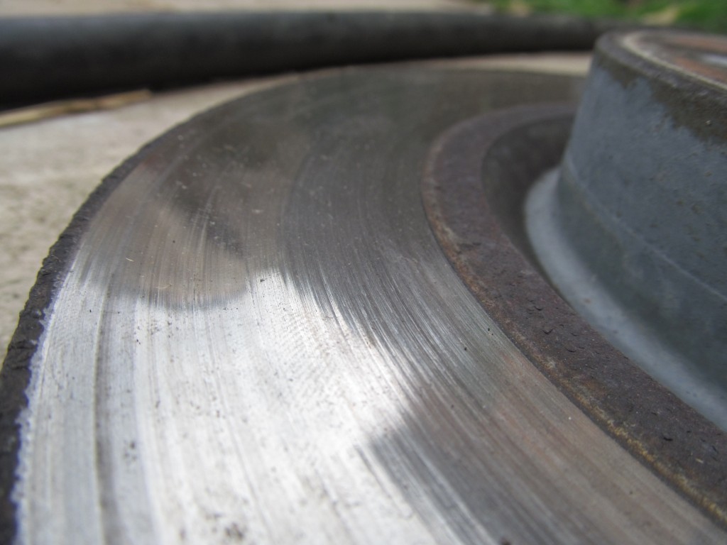

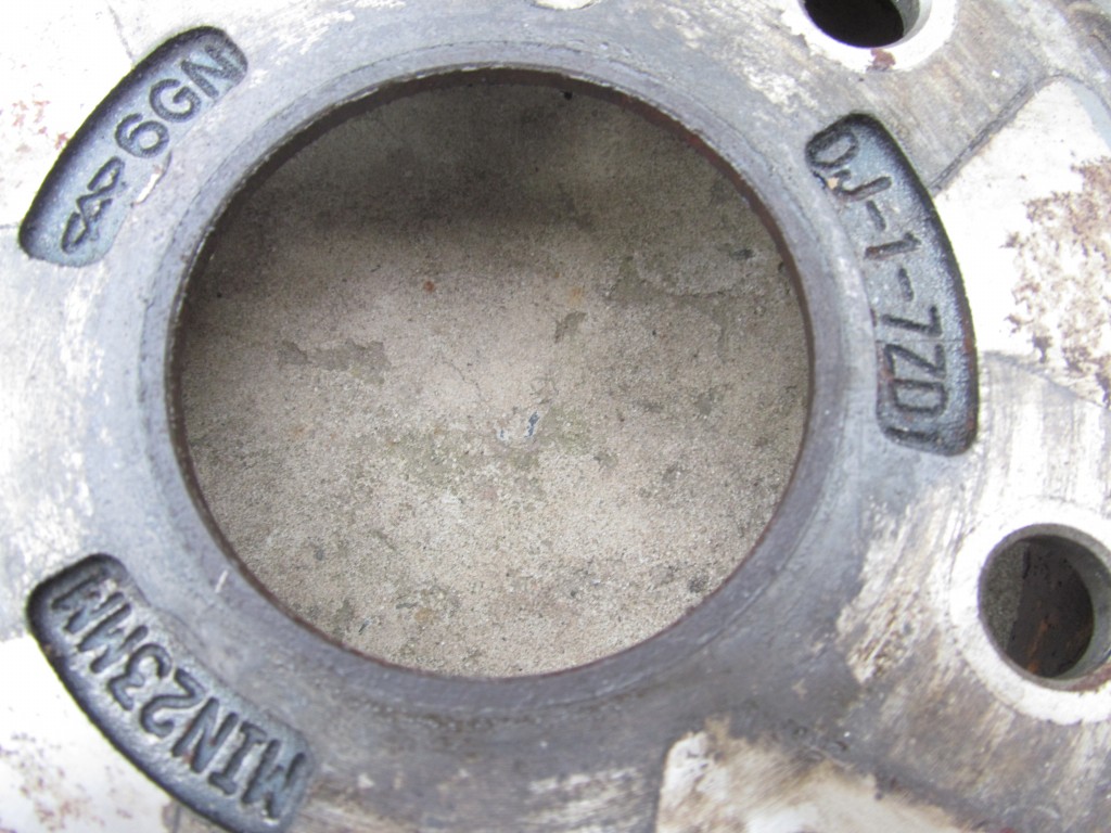

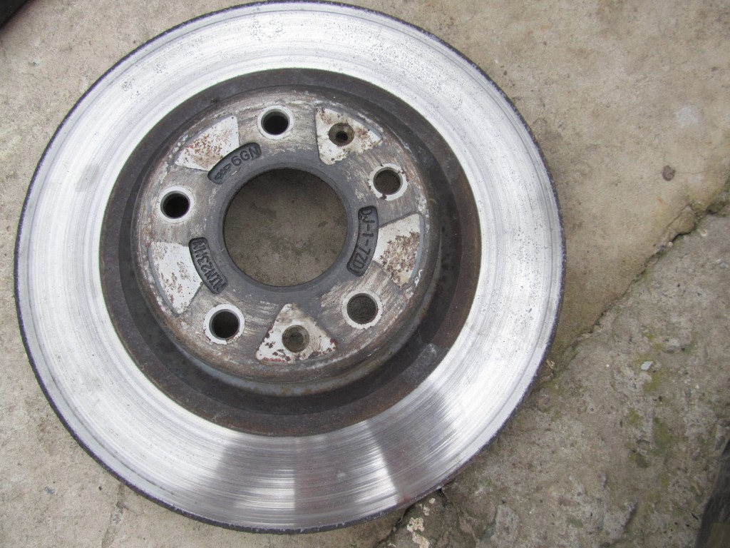

Выкладываю фото моих оригинальных тормозных дисков диаметром 296мм.
