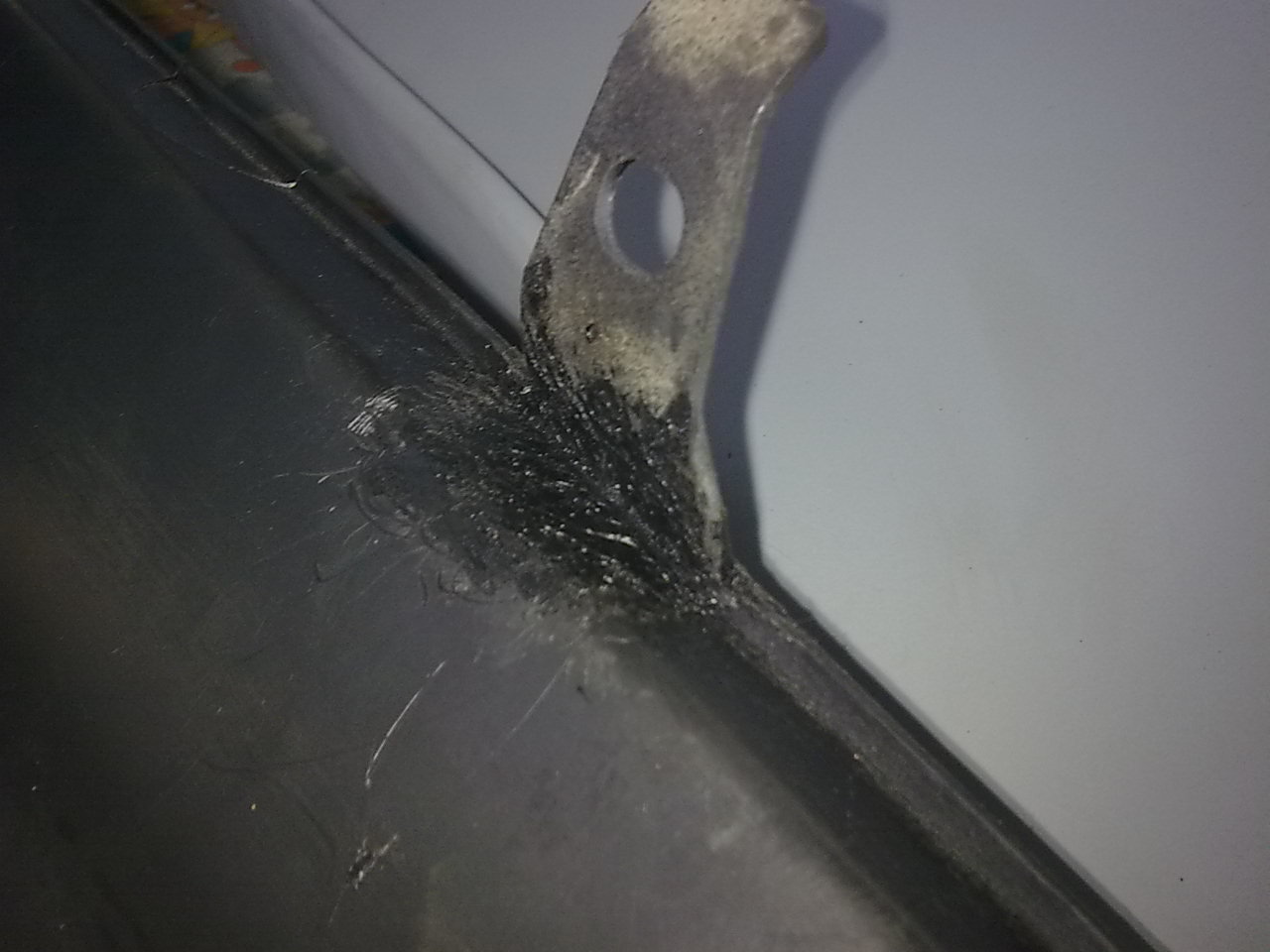

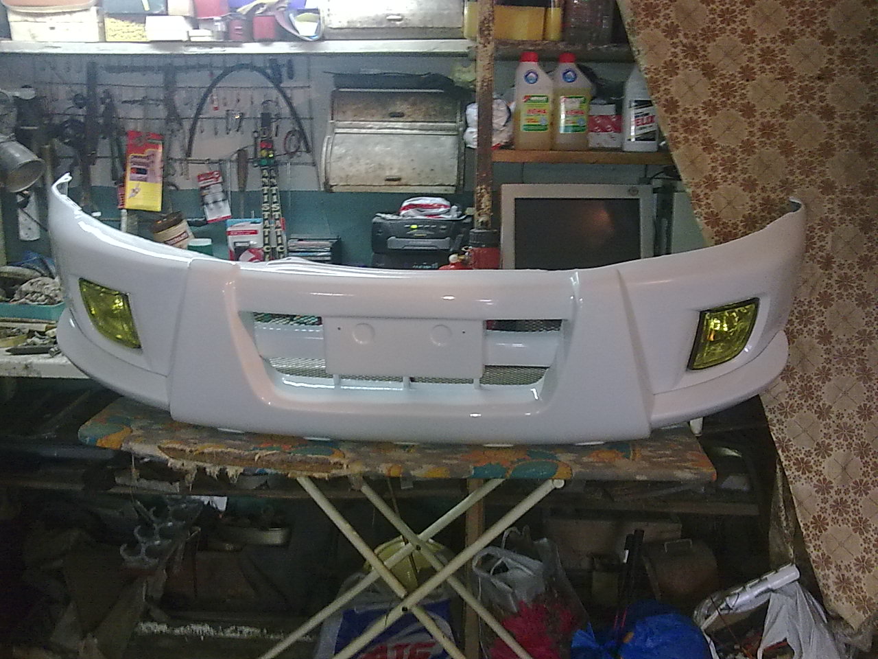

Приобрёл у alex_ti накладку на бампер и потихоньку занимаюсь её реализацией...
Решил свой бампер не коверкать дырками а купить новый (была соответствующая тема).
Купил некондицию с дефектами - дефекты устранил.

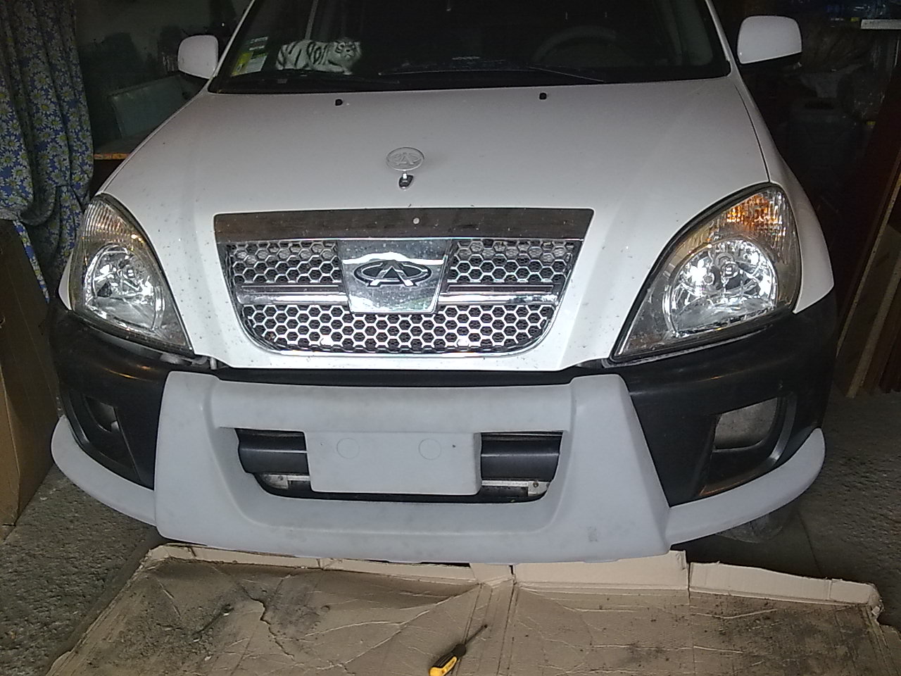

Прикрепил накладку к бамперу и померял на машину
Вложение:
Фото0162[1].jpg [ 228.02 КБ | Просмотров: 5134 ]
Выяснился один досадный момент:
на последнем фото видна щель под фарами... У родного бампера внутри над противотуманками стоят пластмассовые хреньки (усилители) они туда впаяны...
Где их можно достать???
Ни фоток, ни каталожного номера, никакой альтернативы у меня нет... Я в лёгком ступоре...

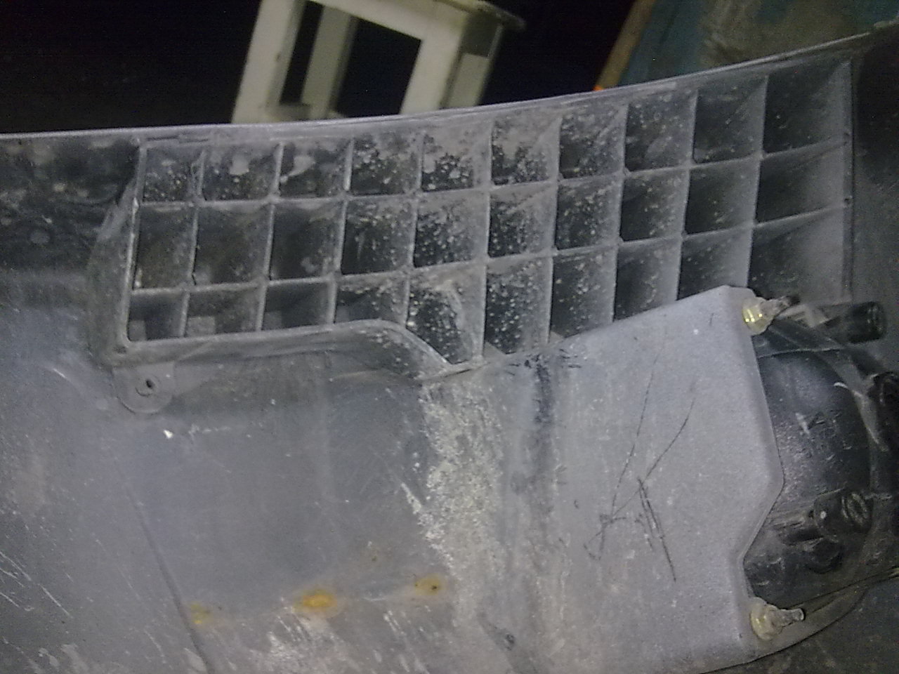

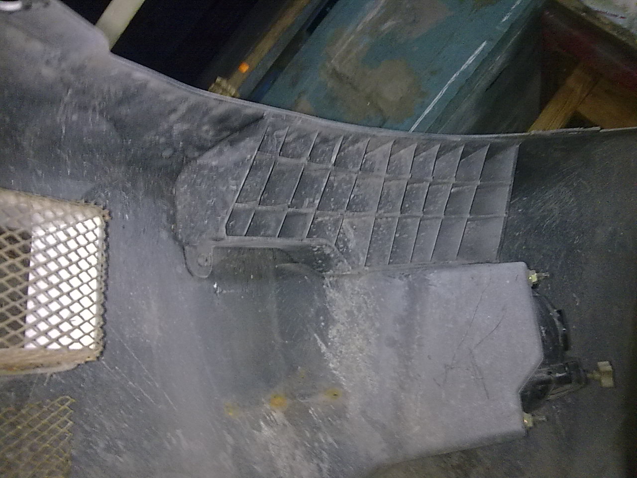

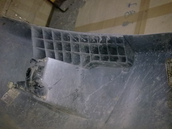

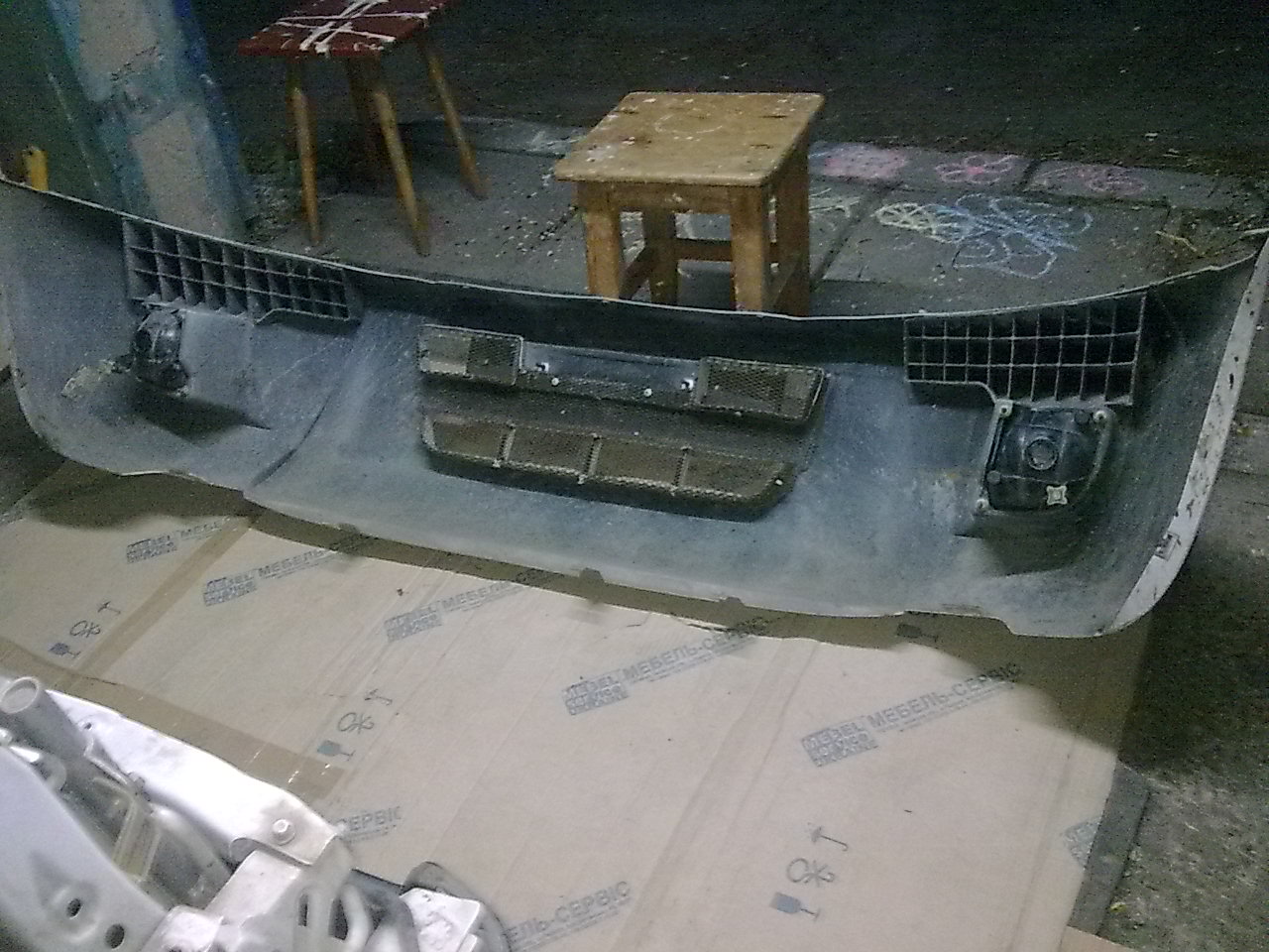

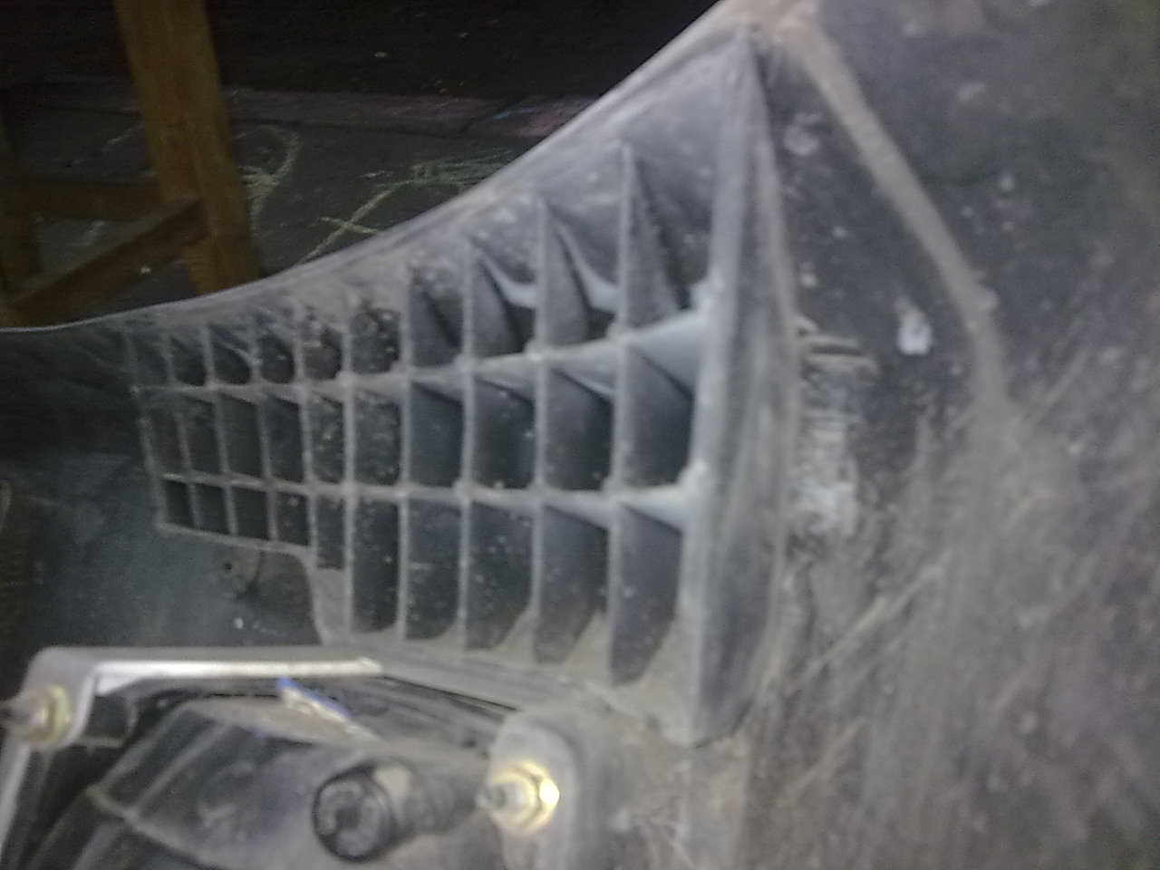

Вот они эти хреньки, которых у меня в новом бампере нет и из за них все проблемы...
Вложение:
Фото0168[1].jpg [ 239.55 КБ | Просмотров: 4731 ]
Вложение:
Фото0166[1].jpg [ 175.82 КБ | Просмотров: 4731 ]
Вложение:
Фото0169[1].jpg [ 212.3 КБ | Просмотров: 4731 ]
Вложение:
Фото0170[1].jpg [ 188.58 КБ | Просмотров: 4731 ]
Вложение:
Фото0171[1].jpg [ 140.66 КБ | Просмотров: 4731 ]
Моб.- 050 911 69 69

Так эти буфера должны в бампере держаться на защелках,я тоже,когда менял бампер,то эти штуковины переставлял со старого.
Вт июн 12, 2012 10:27
Зарегистрирован: Вс фев 15, 2009 21:14
Сообщения: 1146
Откуда: г.Терновка Днепропетровская обл.
Клубная карта №: 177
Сообщение Re: Накладка на бампер
Я тоже надеялся переставить, присмотрелся - а они пропаяны по контуру... Причём пайка заводская, наварка пластиковым электродом...

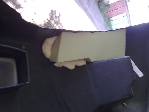

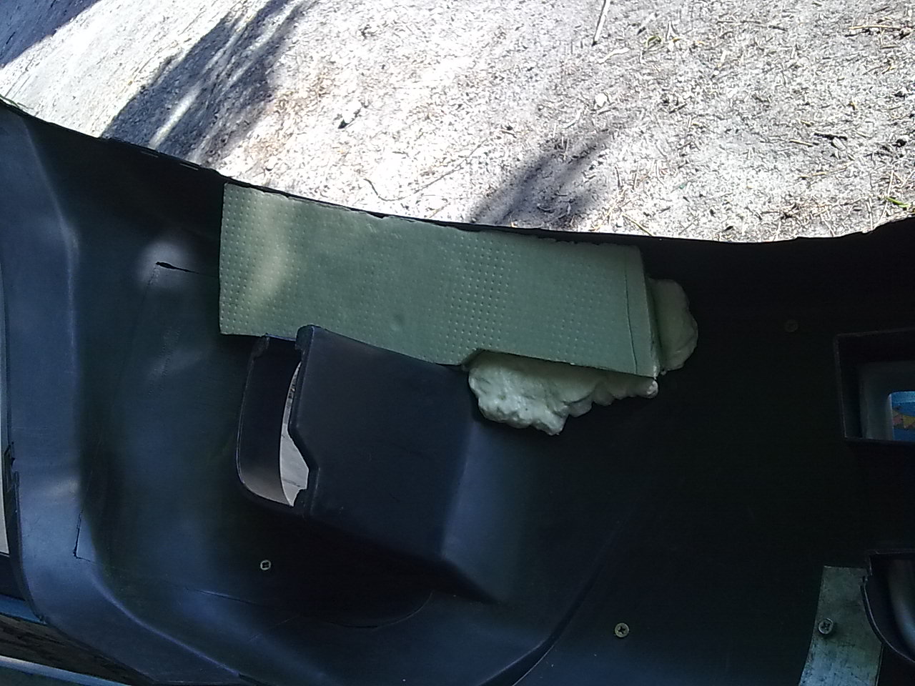

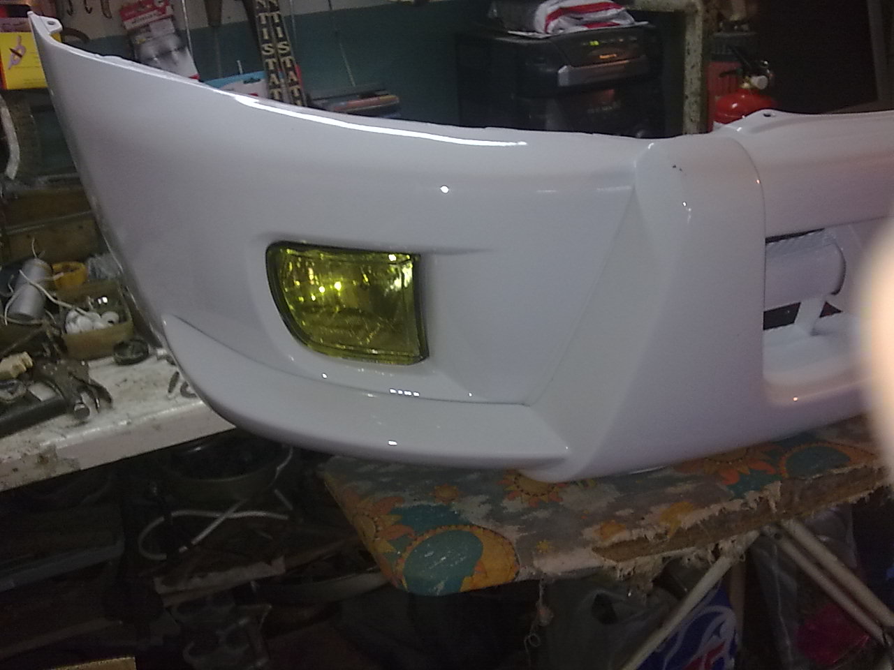

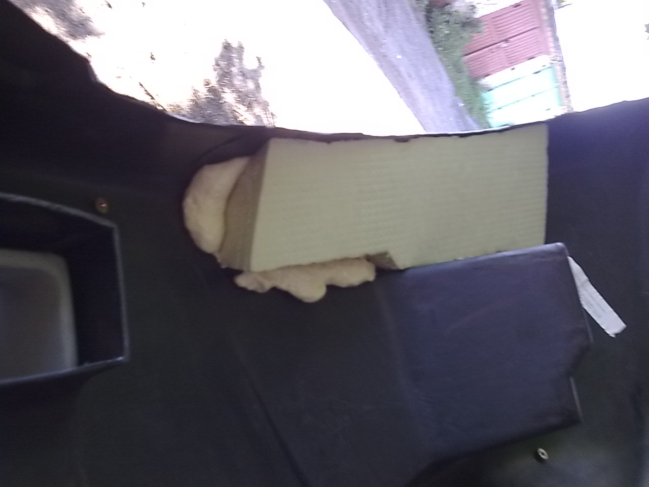

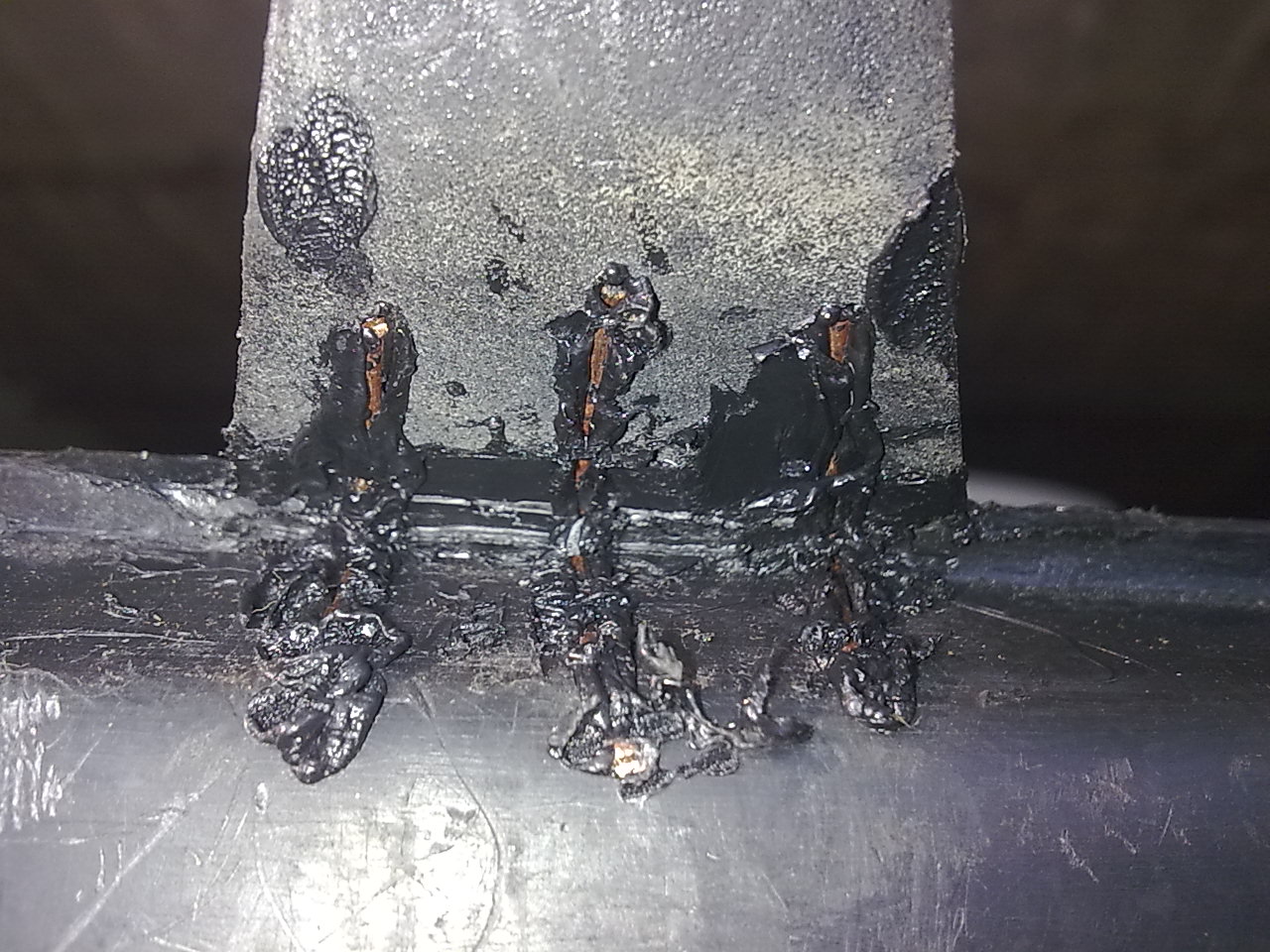

Ну что, мужики? Примоделил я эти чёртовы хреньки...
Сначала хотел из монтажной пены надуть брикет и из него выпилять-выстрогать, но дело оказалось хлопотным - пена при высыхании образовала внутри брикета полости, что сделало невозможным изготовление детали.... Нашёл на строительном рынке пеноплиту - ровный и прочный слой пены толщиной в 4см!!! То что надо!!! Купил, смоделировал, а чтоб не заморачиваться с зазорами и размерами внутри, посадил я это дело на пену - и приклеится и зазоры заполнит...
Вот что вышло:
Вложение:
Фото0176.jpg [ 225.13 КБ | Просмотров: 4486 ]
Вложение:
Фото0177.jpg [ 109.04 КБ | Просмотров: 4486 ]
Моб.- 050 911 69 69

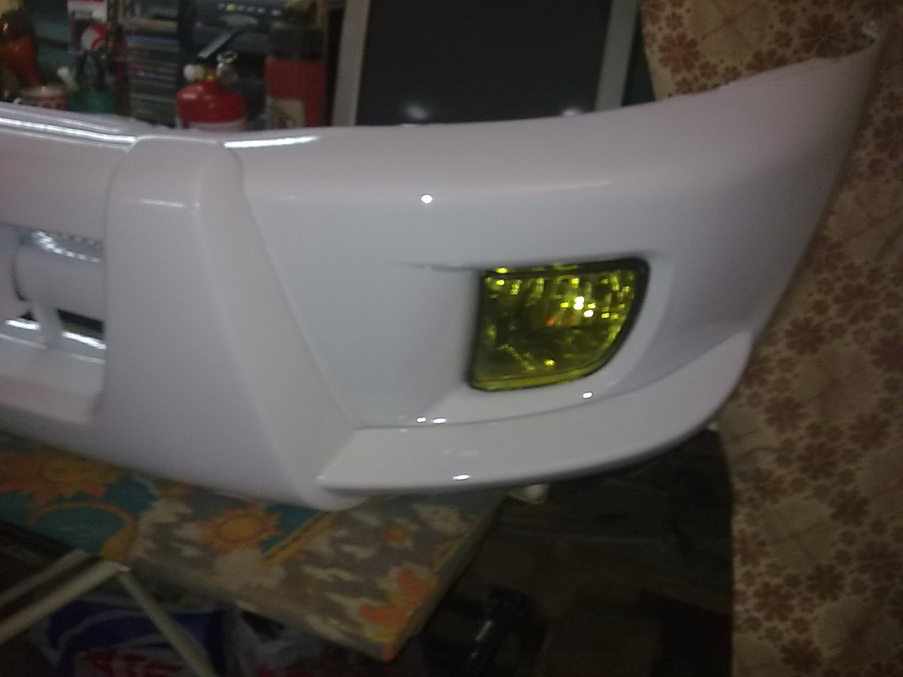

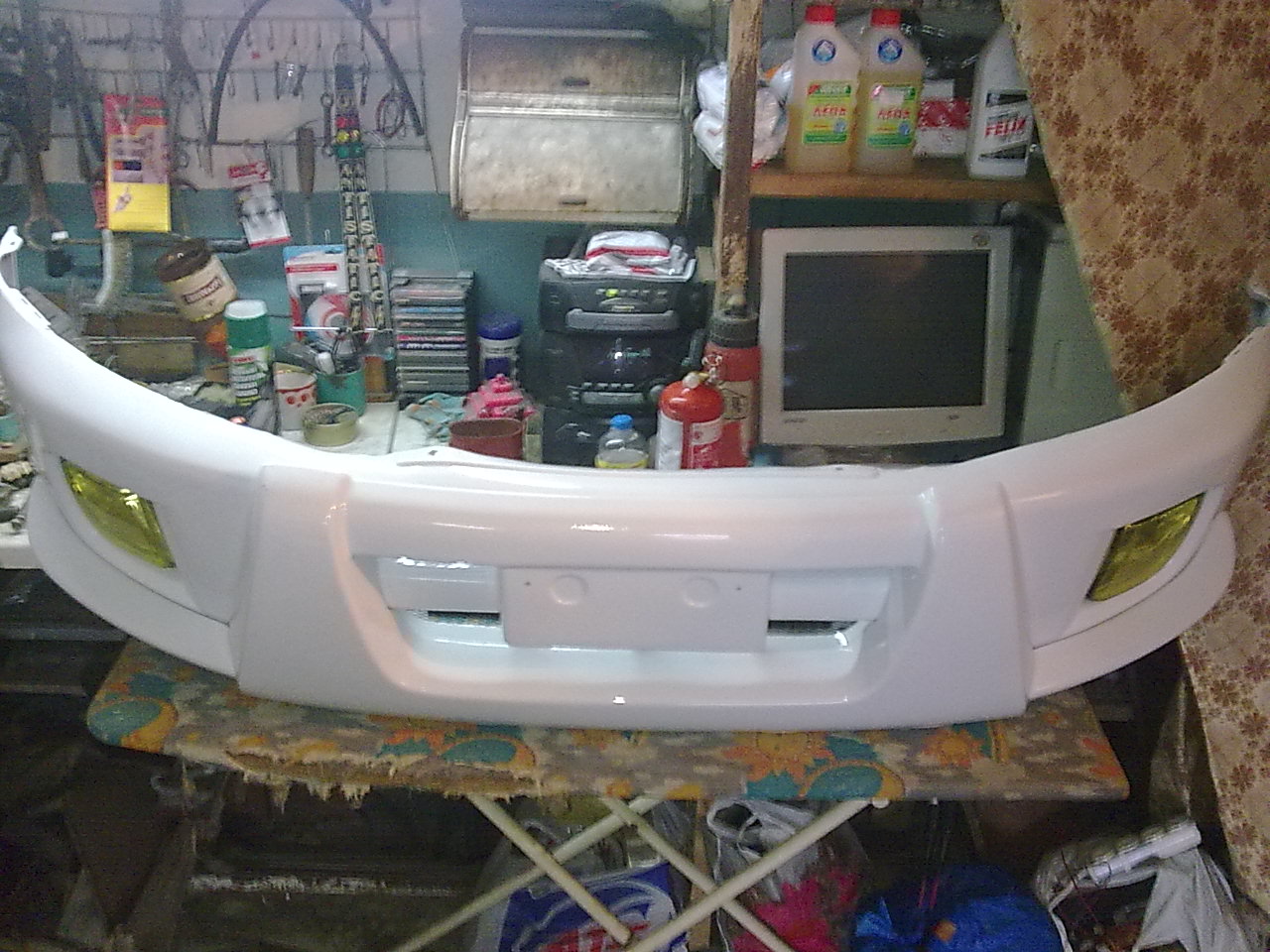

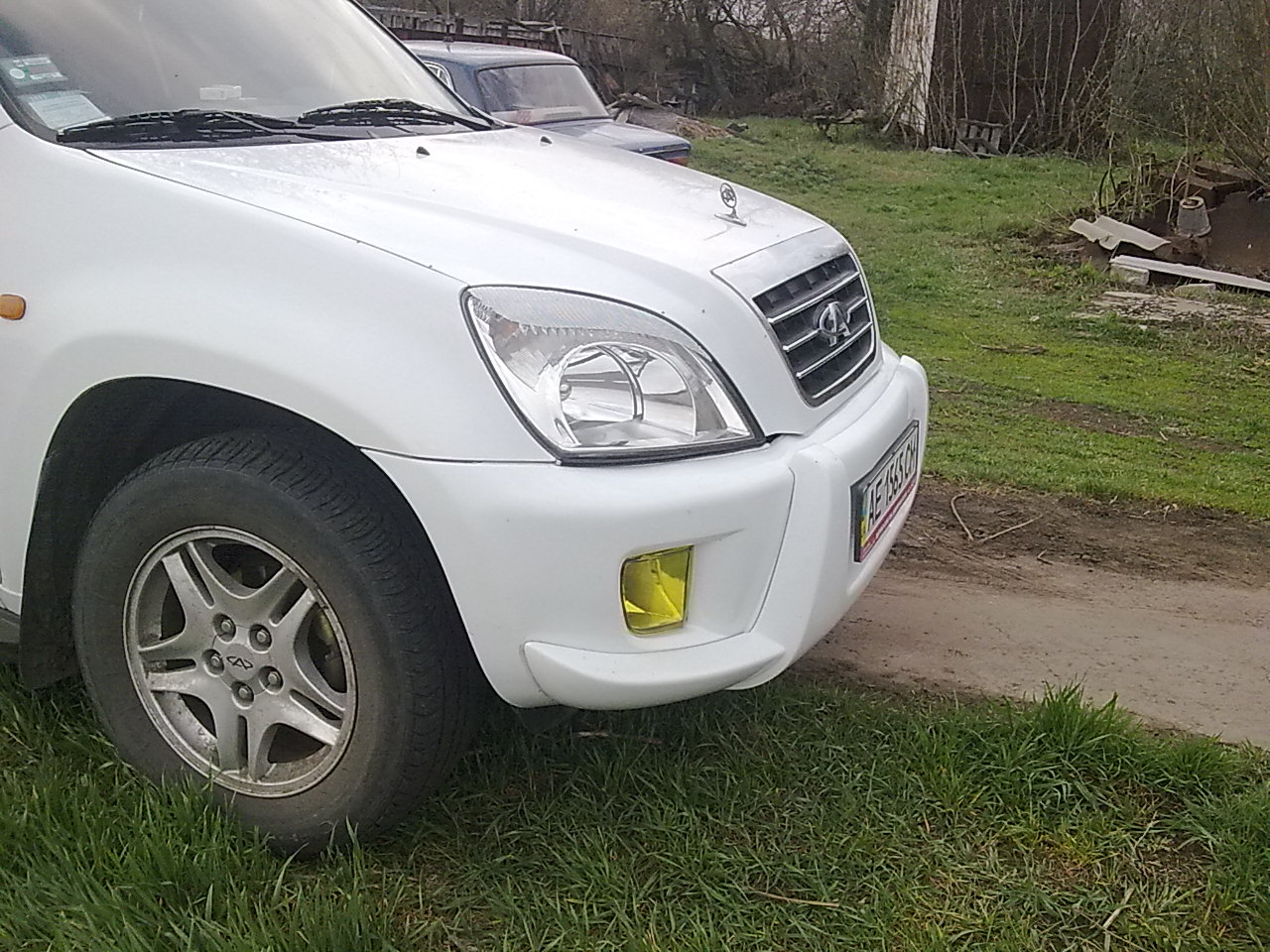

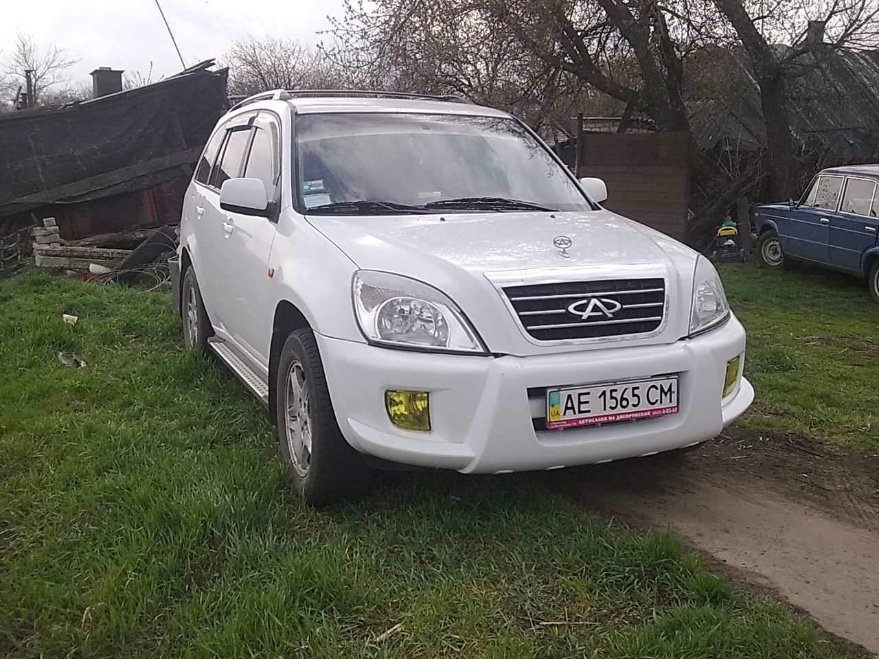

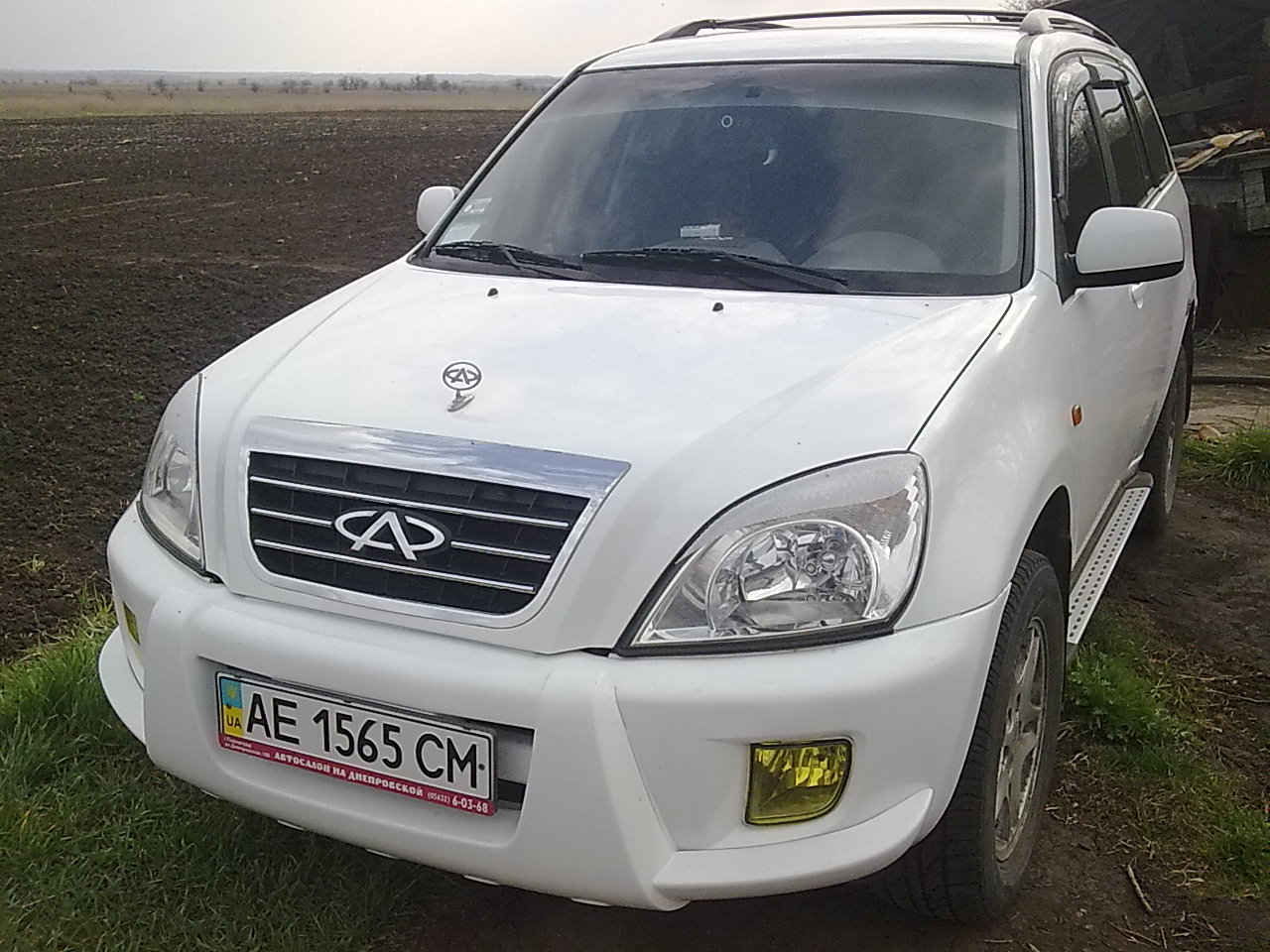

Ну вот.. Всё установленно и покрашено. Уже поставил на машину - фотки выложу немного погодя.
Фото0264.jpg [ 256.17 КБ | Просмотров: 3631 ]
Фото0263.jpg [ 140.27 КБ | Просмотров: 3631 ]
Фото0262.jpg [ 121.9 КБ | Просмотров: 3631 ]
Фото0261.jpg [ 253.17 КБ | Просмотров: 3631 ]
Моб.- 050 911 69 69

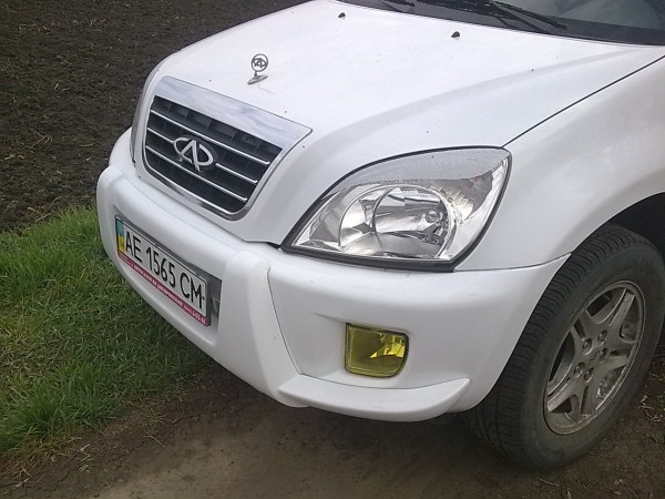

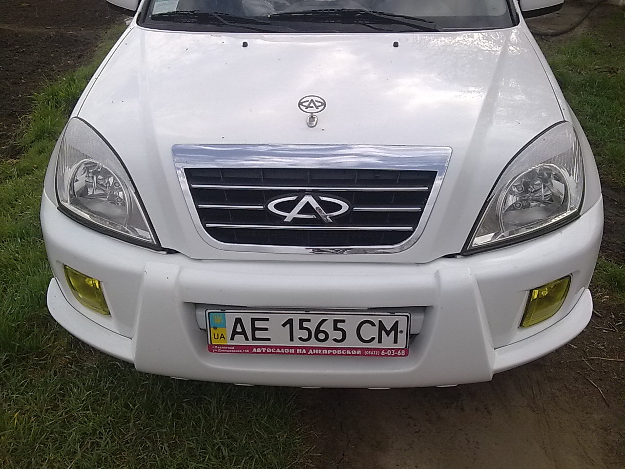

Вот обещанные фотки:
Фото0267.jpg [ 250.68 КБ | Просмотров: 3584 ]
Фото0268.jpg [ 308.74 КБ | Просмотров: 3584 ]
Фото0269.jpg [ 326.47 КБ | Просмотров: 3584 ]
Фото0271.jpg [ 243.02 КБ | Просмотров: 3584 ]
Фото0272.jpg [ 249.3 КБ | Просмотров: 3584 ]
Моб.- 050 911 69 69
