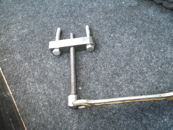

Сломал два съемника,однако руль снял только вот таким приспособлением. :)

Повідомлення Re: Снятие руля в Эларе
Лампочка неисправности горела,однако ошибок никаких небыло.Сын мне сам лично проверял
прибором.Была какая-то ошибка,стрелка спидометра дергалась.Он ее сбросил и все.
А чтоб ошибка подушек,такого небыло.Однако я кроме сигнала больше ничего не восстанавливал.
Лампочка подушек,как горела так и горит после запуска двигателя. :bye:
