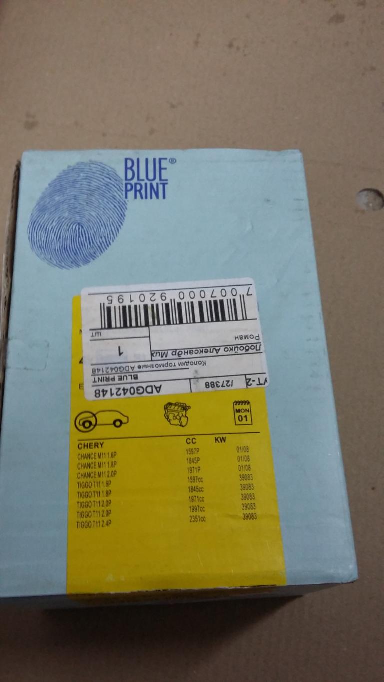

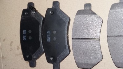

Повідомлення Re: Скрип тормозных колодок
Взамен поющих родных купил и поставил колодки фирмы Blue print группы Bilstein, покупал даже не в авто-магазине а в Мобиллаке. Прошел уже на них 5 тысяч, ни скрипа и черной пыли на дисках. Просто от себя рекомендую к покупке.
