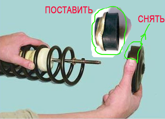

Я поставки не ставил а просто поставил резиновые проставнки с жигуля передние высотой 3-4 см. Ничего не стучит и высотой доволен. Цена вопроса 50 грн.(за 30 мне показались слабеньктми ) цельные без прорезов. И час роботы. Никаких сьемников и стяжек для пружин не нужно

Честно сфоткать забыл - но в шопе нарисовал - на фото. единственно я немножко подогнул железку под форму пружины.

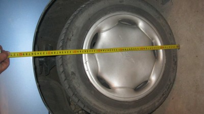

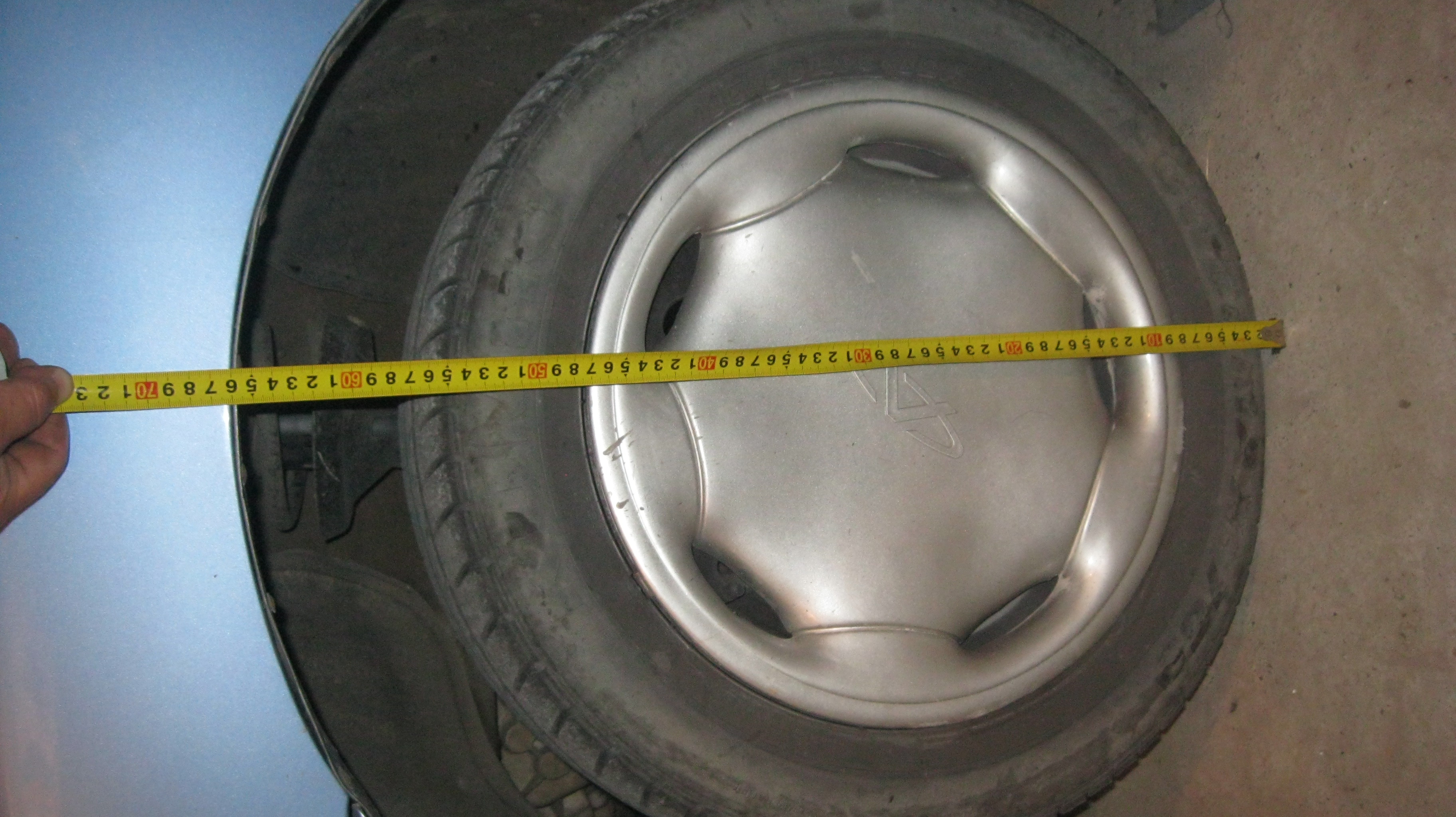

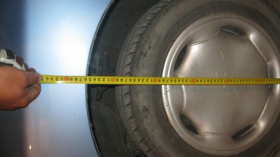

я на перед проставки поставил больше двух лет назад. наезил около 30тыс. сейчас пробег 36тыс. на 17тыс. поставил на перед KYB 633712 они вроде как на пару см длинее родных. ничего у меня об рычаг не трет. после замены стоек пропал эффект отстрела, за все это время только пару раз слышал что бы полуось достала до рычага да и то на очень глубокой ямке . высотоу имею на фото. резина еще родная 185/60 14.
