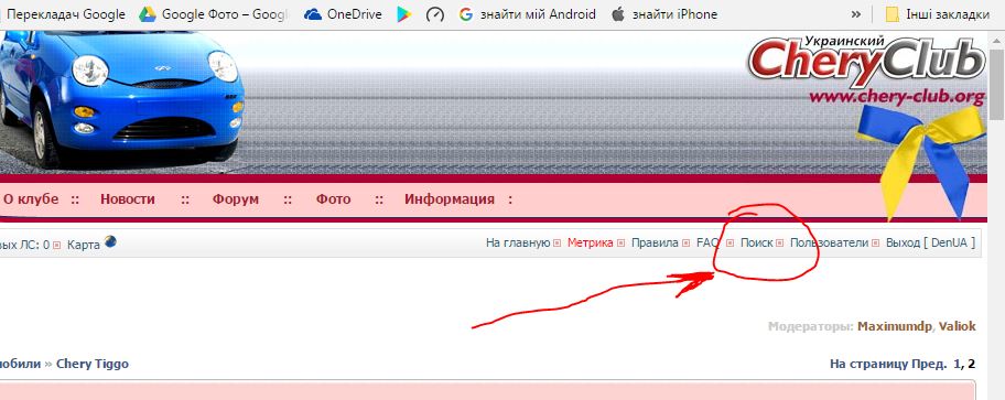

оскільки ти тут новачок, дозволь підкажу корисну функцію нашого форуму...
На жаль теми тут не структоризовані, тому дуже корисно навчитись користуватись пошуком.
зсилка - search.php
А знаходиться тут: (забиваєш слова які треба знайти, у фільтрах вибери потрібний "підфорум")
П'ят квітня 14, 2017 9:51
