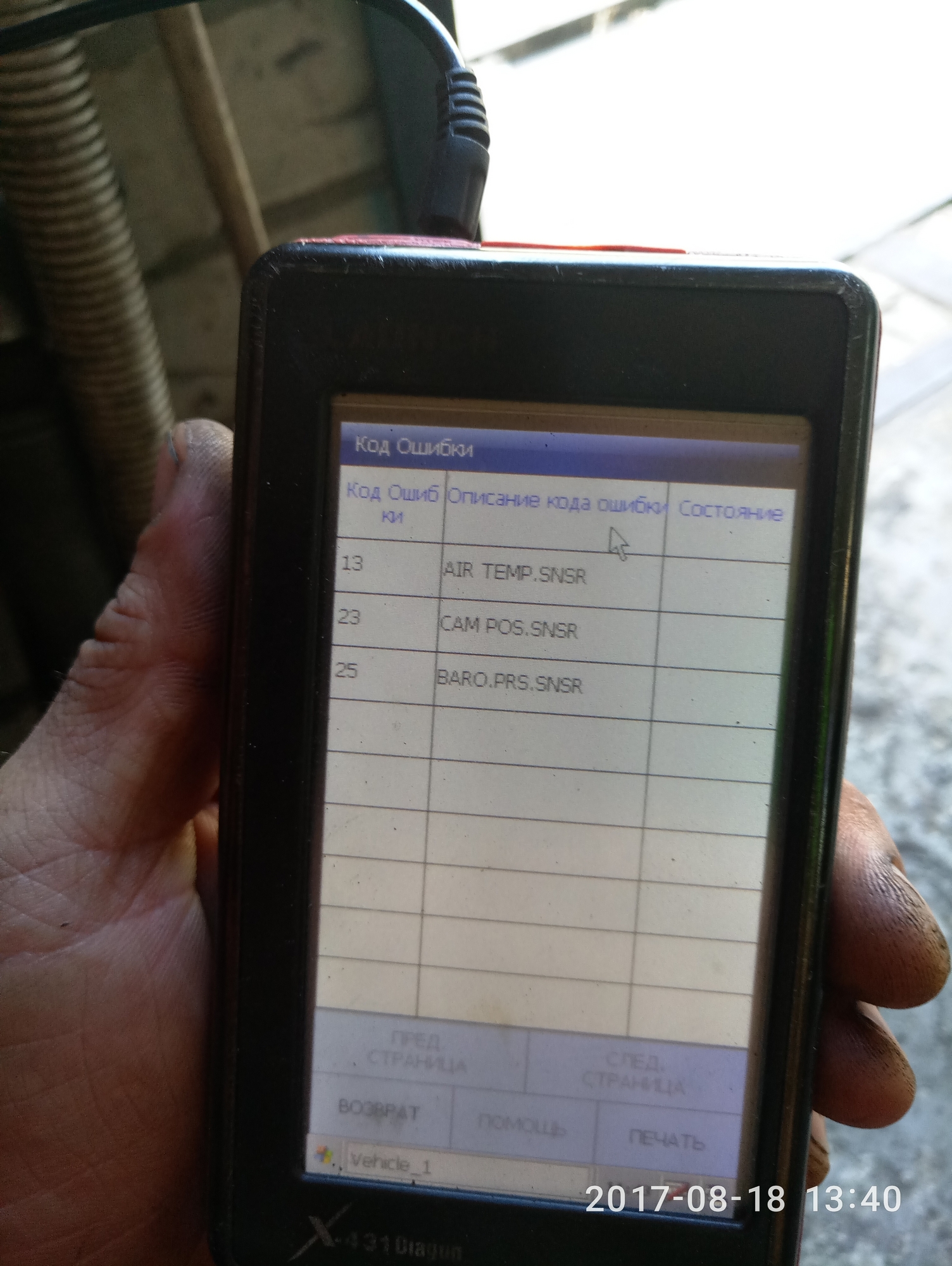

Коды ошибок которые показали на станции: 1). 13 AIR TEMP.SNSR 2). 23 CAM POS.SNSR 3). 25BARO.PRS.SNSR
И у меня тоже такие ошибки! Причем ЧЕК горит не постоянно, а при езде периодически помаргивает с периодом 30 сек. 30 секунд горит, потом секунд 30 не горит. Бывают дни когда ездишь, а чека нет. Что делать? Куда обращаться?

Для начала найти человека способного проверить работоспособность датчика положения распределительного вала (23) .

Или проверить самому. На ютюбе можно найти массу роликов по методу определения работоспособности датчика.Позже кину ссылку.
Вот https://www.youtube.com/watch?v=pHSD4Ojji3o

Тыкаться в Тигговский ДПРВ мультитестером - бесполезное занятие. Если он (датчик) дохлый - ДВС просто не запустится , а вот если в нем сдвиг сигнала по фазе или амплитуде(что бывает гораздо чаще) , да еще и возникающий только в определенных режимах - без осциллографа или заведомо рабочего ДПРВ можно долго водить самого себя за нос.

Благодарю за помощь! Буду покупать новый датчик, проще чем тыкаться приборами. :) Кстати, были несколько раз ситуации, когда машина тупо не заводилась. После того, как постояла ночь, наутро завелась. А остальные датчики (температуры воздуха и барометрический) это следствие неисправности ДПРВ или их тоже надо проверять?

ДПРВ может "подсаживать" общее питание датчиков , потому начните с него а дальше по ситуации.

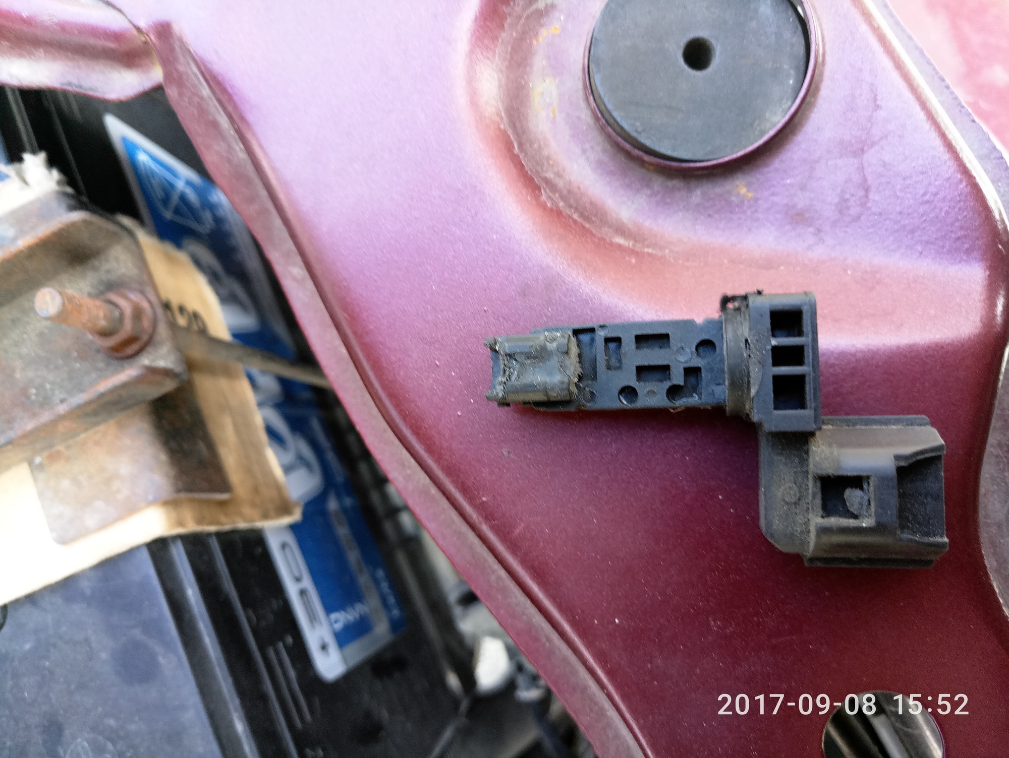

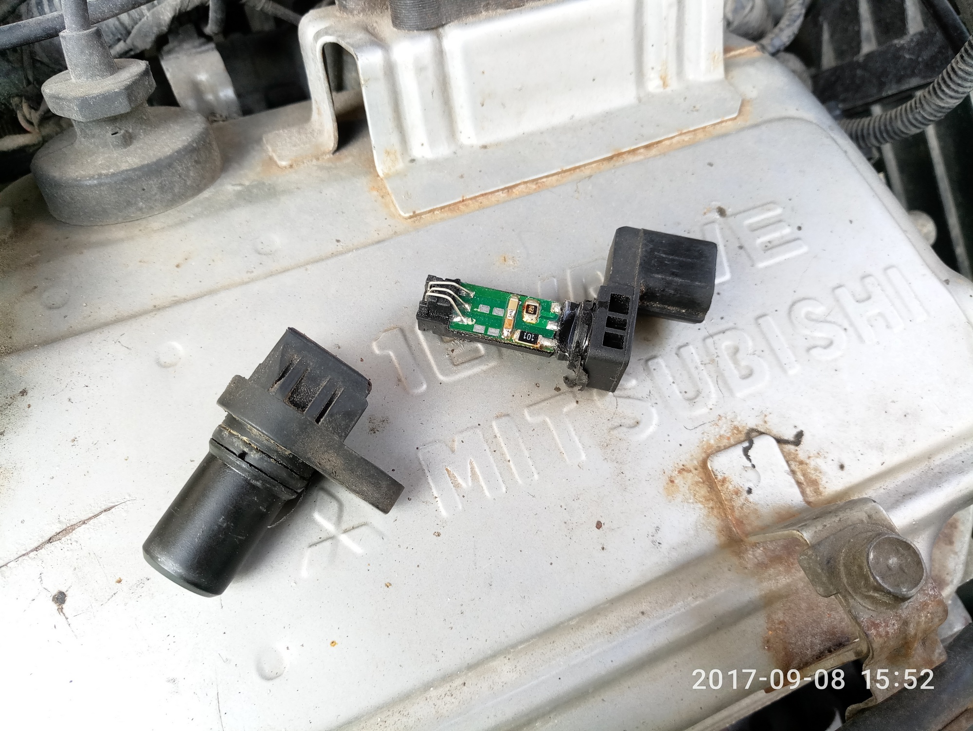

Захотел сегодня снять ДПРВ, с целью его идентификации. Потянул за фишку (нажал при этом на фиксатор для разблокировки фишки) и вырвал его с мясом. Только корпус и остался. Попробовал завести машину - а фиг там! Стартер крутит и ни единой вспышки! На корпусе датчика никаких обозначений нет. Какой датчик искать? Заправил датчик назад в корпус - машина завелась, но ЧЕК уже горит постоянно. На печатной плате датчика имеется микросхемка, судя по всему это датчик холла, простая обвязка элементами и странный магнит, который разрушается пальцем.

Повідомлення Re: Загорелся индикатор неисправности двигателя (Check Engin
Тут не смотрели viewtopic.php?f=7&t=39843 сообщение сразу в начале на первой странице от Сб ноя 16, 2013 18:06?
Спасибо за наводку! Классная тема!
