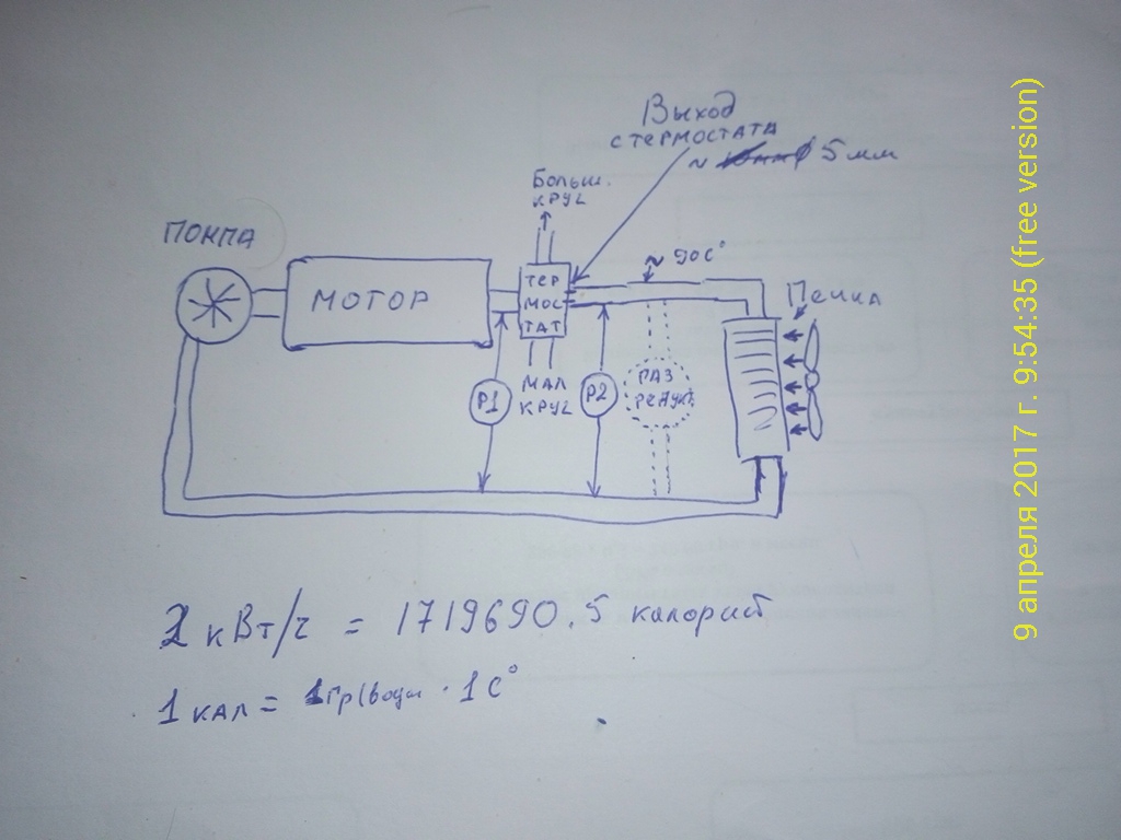

senjn как говорится в одном очень известном мультфильме - я ответ нарисую.
Так вот -как известно "движетелем" ОЖ в моторе есть помпа, она проталкивает ОЖ в мотор и затем в термостат. последний же в зависимости от температуры распределяет жидкость то ли по малому то ли по большому кругу, а в переходных процессах, 99% всего времени работы и туда и туда. Печка подключена всегда, так как выход на неё в камере там где и выход с мотора. Однако есть, я бы назвал дефектом наших моторов, один нюанс- внутренний диаметр отверстия выходного на печку штуцера 5мм! Что сильно уменьшает пропускную способность этого узла. Конечно же к печке приходит ОЖ с температурой мотора, однако так как скорость движения в печке ограничена пропускной способностью выходного штуцера термостата, с каждым сантиметром перемещения по печке воздухом обдуваемым ребра печки забирается тепло у ОЖ, и чем меньше скорость движения жидкости тем больше она охладится и воздух тоже будет более низкой температуры. А мы ещё подключаем параллельно редуктор, тем самым, ещё больше уменьшаем скорость ОЖ в печке. И из выше сказанного вообще возникает вопрос 5мм на два потребителя, или 5мм на одного (при моём варианте подключения), чей редуктор холоднее?

"Nemelki", не рисуйте ерунду! Вход печки ни в одной машине не подключается после термостата. Если У Вас вход печки подключается после термостата, то на этом "конструктивный диалог" заканчиваем. :-D

Да пожалуй диалог лично с вами я закончу так как вы опять (3-тий раз)не внимательно читаете то что я пишу, ну или умышленно не берёте во внимание. Так вот- патрубок печки РАСПОЛОЖЕН НА ТЕРМОСТАТЕ (на корпусе термостата) если это не так ну тогда, я беру свои слова назад. Вот моя фраза с предыдущего сообщения-Печка подключена всегда, так как выход на неё в камере там где и выход с мотора. . И то что условно изображено на рисунке вы понимаете буквально, извените. Обычно так себяведут люди у которых закончились аргументы. Для того что бы не накалять обстановку, и не превращать форум в балаган, я на Ваши сообщения не по делу больше отвечать не буду.

Но senjn прав...печка запитана до термостата...иначе зимой нагреть салон можно было бы только в пробках...
