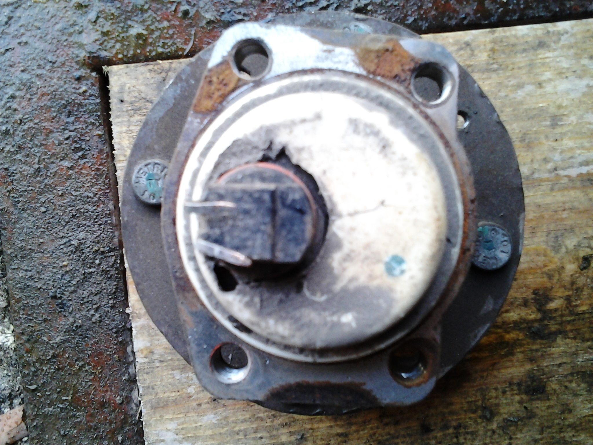

"А вот и счастье"!!! Поменял ступицу! Эванда, Эпика - подошла один в один.Включил зажигание сразу потухли лампочка АВС и (!). Проехался, тормознул - сработал АВС. Все "песня"! А теперь о причине поломки! У меня гула подшипника небыло, только не работал АВС. Когда я снял ступицу, то обнаружил трещину на корпусе датчика. Через трещину попадала вода, влажность и т.п.. Результат - датчик умер, а подшипник хороший. Датчик ремонту или восстановлению не подлежит! Вот такие вот "помидоры"! Цена вопраса с заменой 1000 грн. Всем спасибо за участие!!! Кому нужна моя родная ступица (датчик АВС нерабочий)пишите, звоните: 0676076099.

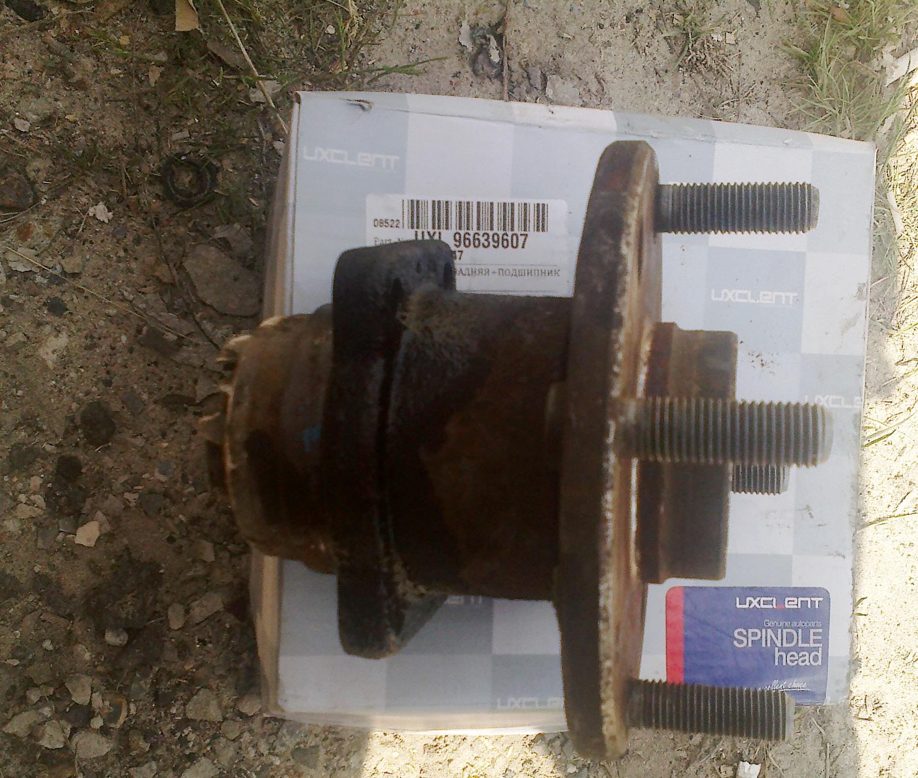

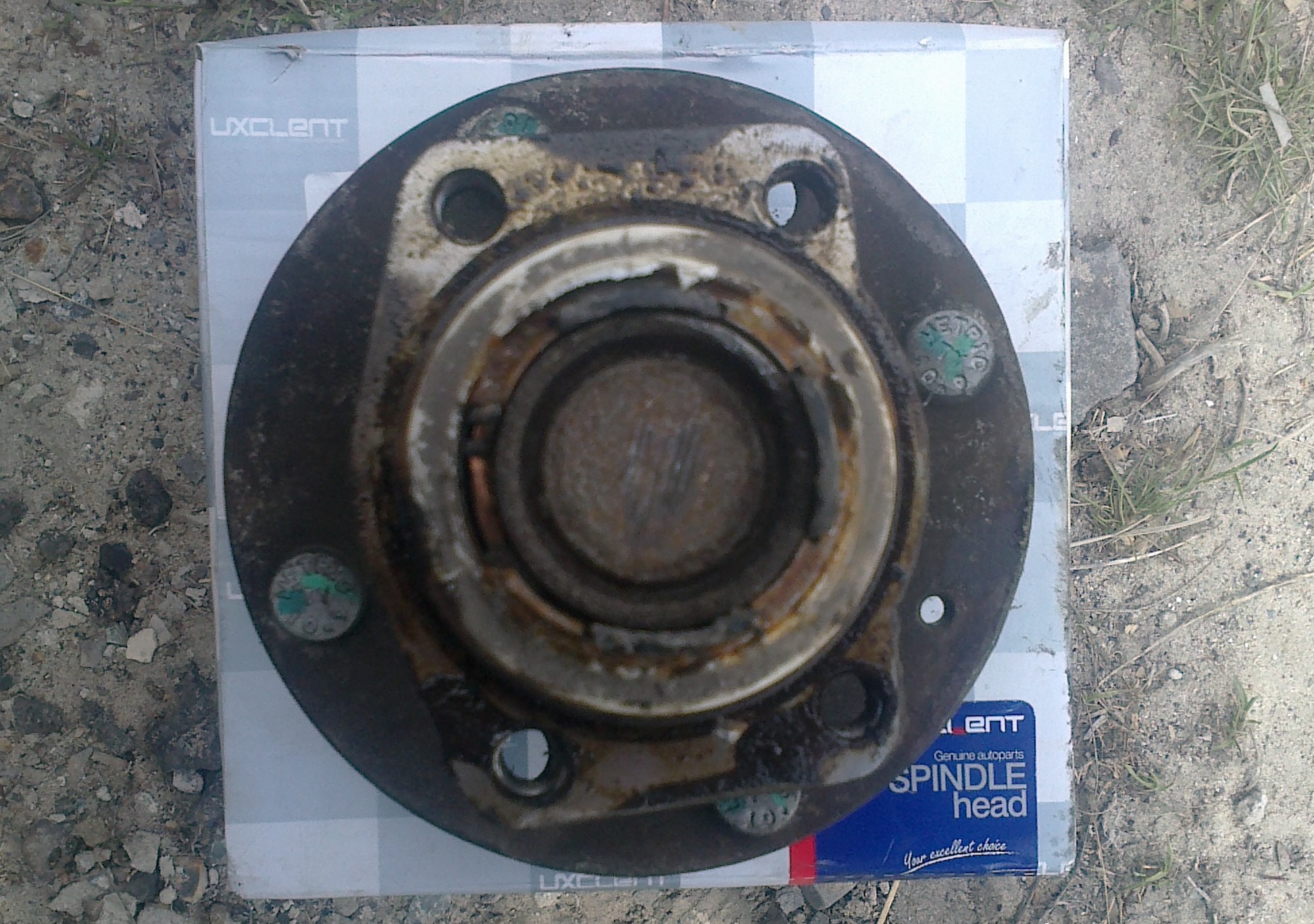

Сегодня заменил заднюю левую ступицу. Как писал выше, вырвало шаровую и отбило датчик АБС. Так ездил 1 год. Лампочки чек и АБС больно били в глаз. Фото скину. Ступица от Эванды. Сделал, проехал, АБС заработал и педалька застучало в ногу.

Как и обещал скинул фото.
Старая отходила 65 тыс. км. Я думаю и ещё бы походила, если бы не одно НО!!!!

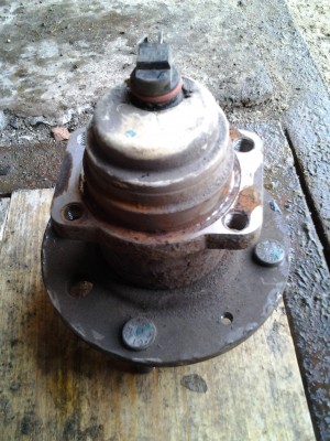

Вот и отбегали мои родные ступицы.
НА фото отчетливо видны следы обрыва задних шаровых опор, вследствие отбиты датчики АБС.
