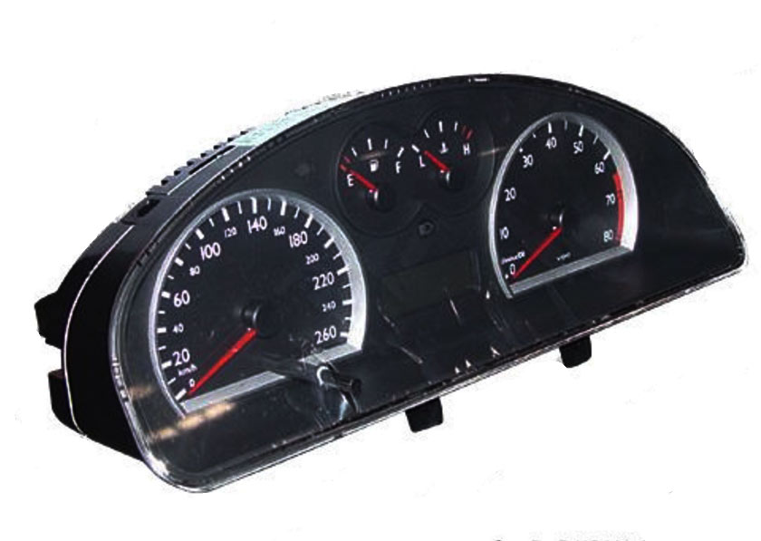

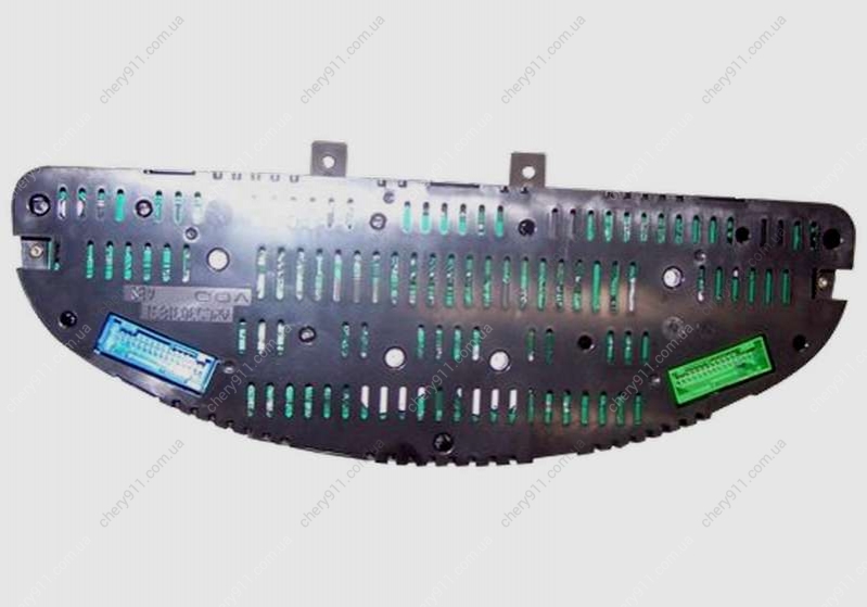

Нет. Снимаешь накладку под приборкой. Она на защелках, снимается легко. Под накладкой видишь шляпки двух винтов (большие и блестящие), которые крепят приборку к торпеде. Что бы добраться туда отверткой - руль опускаем в самое нижнее положение. После откручивания винтов - достаем приборку. Первый раз нужно аккуратно найти положение, при котором она выходит из своей ниши - покрутить ее туда-сюда...Ну и разъем отщелкивать аккуратно, там защелка достаточно нежная. Причем поднимая защелку - разъем вынимается из гнезда. Я в первый раз зеркальце ставил и смотрел как там что устроено. Но даже если обломается - не страшно, и так работает))))
На фото видно места крепления. Вот только не помню какой разъем подключен - синий или зеленый...Но это уже будет видно при демонтаже.
