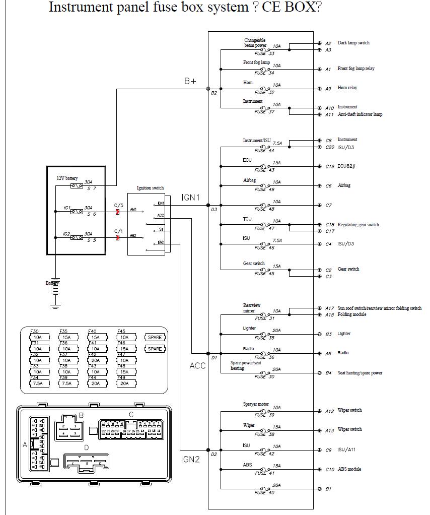

Итак у кого перестанет работать розетка прикуривателя -предохранитель отвечающий за нее числится у нас под №1 (нижний ряд, первый слева).
viewtopic.php?f=8&t=2178
А не номер 6 как в инструкции
На розетку и прикуриватель идет один предохранитель?

Купил компрессор, обнаружил, что не работает розетка и прикуриватель( месяц назад все работало). У нас получается предохранитель №1 отвечает за прикуриватель и розетку?

Поменял предохранитель- розетка заработала, прикуриватель - нет. Подскажите, у нас 1 предохранитель на розетку и прикуриватель? Как снять прикуриватель?

Первый предохранитель слева во втором ряду снизу - Прикуриватель. Под ним - Розетка.
Не мешало бы правильную схему сделать.

Вчера пропали (точнее сам помог) повороты, аварийная сигнализация. Долго искал предохранитель который за это отвечает, так как все лампочки были целы. И о чудо, нашол. оказывается у истаров есть ещё один блочёк предохранителей (на 5 предохранителей) расположеный над педалью тормоза. Первый слева и отвечает за повороты, и аварийную сигнализацию. С остальными не эксперементировал.

Всем привет, тема давняя, но может кто ответит, не работает левая противотуманка и оба прикуривателя, все предохранители проверил-целые, куда копать?

Все предохранители под капотом и под рулём слева???

Есть ли у нас предохранитель на боковое гнездо прикуривателя? Перестал работать.

F30

Где находитса предохранитель на задние габариты

Под капотом, блок предохранителей. Схема есть на первой странице. Предохранитель R10. В среднем столбце предпоследний.
Только он должен быть один на все габариты. И передние и задние.
