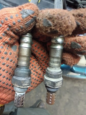

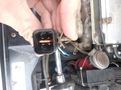

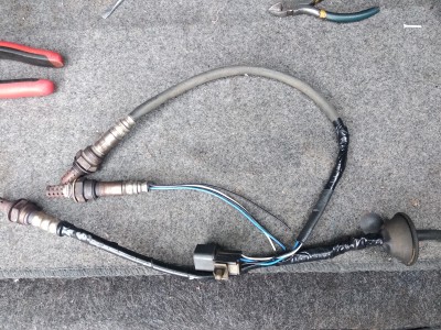

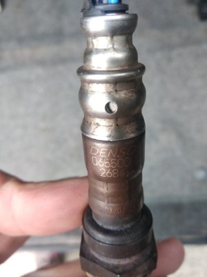

Пару фактов относительно лямбды и 2.4АТ 2008 продававшегося в Украине.
- Мотор 4G64 но прошивка своя, от других Тигго по электрике ничего не подходит, от митсубиси старых годов подходит все, отсюда проблемы с ценой и наличием. Подробнее у меня в БЖ на drive2.
- Первая лямбда митсубиси, и универсальная не подходит.
- Разъем соответствует коду по денсо DOX-1441
- Вторая лямбда не подключена, разъем валяется под ковриком пассажирского сидения.
- Лямбды одинаковые кроме разъема, можно попробовать поменять местами, мне не помогло.
-прошивка после удаления ката не нужна, как и обманка.
- универсальный можно конечно поставить, у меня и с нитевидным графиком машина едет и свои законные 15 газа по городу берет. Но это не правильно.
- если будете подбирать универсальную цвет проводов ОБЯЗАТЕЛЬНО два черных, один белый, один синий.
