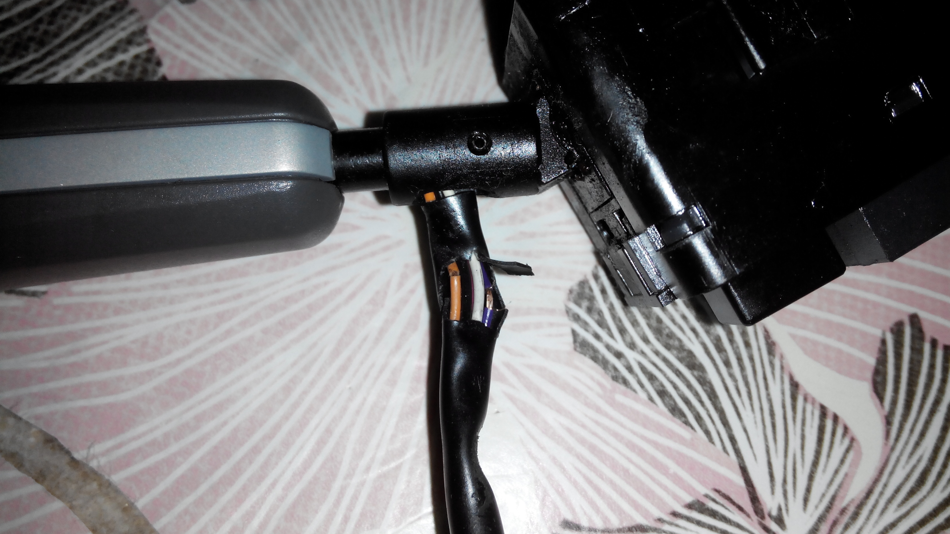

Завітала в гості і до нас відома Кімовська болячка - дротики перемикача світла.
В моєму випадку не пофартило помаранчевому (+). Невеличкий рух - і.... :o
Особливо класно в сутінках - повертаєш у двір, вмикаєш поворотник - :o :o :o і їдеш в темряву...
дроти досить-таки гнучкі, а от бл...дська термоусадка, в яку їх запхали - просто дубова, як скляна. ломається вона у всіх і переминає дротики в одному місці з добрим таким заломом... коротше -хєрня повна.
Лічиться пайкою і м`якою хлорвінілкою в якості ізоляції.

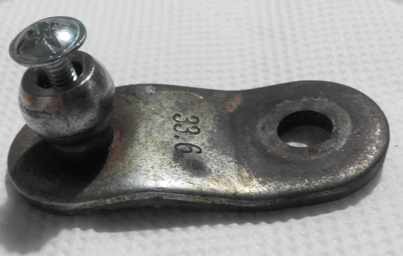

болячка тяги трапеции стеклоочистителей решена наглым проверенным способом...

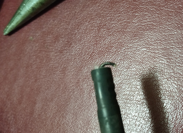

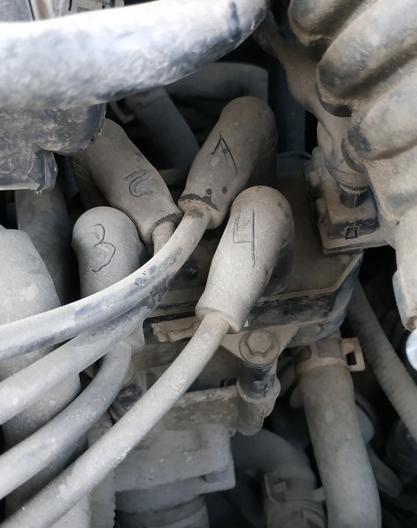

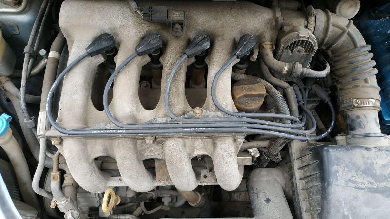

Задолбала дрожь в руле. замена ВВ. 4 м качественной медной луженки в силиконе. перепаковал в родные .
Вложение:
Комментарий к файлу: не забыть что куда подключается...
IMG_20190406_093943.jpg [ 97.86 КБ | Просмотров: 1978 ]
разобрать-собрать обжать новый высоковольтный провод
Вложение:
IMG_20190406_185550.jpg [ 291 КБ | Просмотров: 1978 ]
Убедиться, что родные ВВ -полное Г
Вложение:
IMG_20190406_195118.jpg [ 214.17 КБ | Просмотров: 1978 ]
Пт апр 12, 2019 21:41
Сообщения: 2262
Откуда: Дніпро
Сообщение Re: Бортовичёк Vj54
А вот и результат.
Вложение:
photo_2019-04-14_21-33-45.jpg [ 74.31 КБ | Просмотров: 1965 ]
В паре заменой свечей на Denso VL14, они же bcp6...
