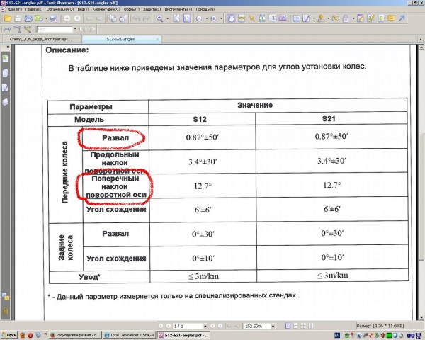

в мануале описан следующий способ регулировки развала ( хотя , на мой взгляд , данный метод имеет минимальный угол регулировки) :
пы сы : правда я не совсем понял , про какой именно угол говорится в мануале :sad:
развал22.JPG [ 171.03 КБ | Просмотров: 1615 ]
развал11.JPG [ 253.28 КБ | Просмотров: 1615 ]
Сб апр 05, 2014 0:13
