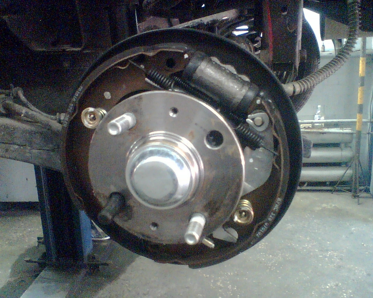

привет всем кто не оставил эту проблему без внимания. я просто не видел что у когото уже была такая проблема. поэтому и написал. я сорвал сразу две шпильки на одном колесе и лечил с помощью хорошего токаря. для изготовления шпильки нужна хорошая сталь. мне делали из простой но потом закаливали в масле получились шпильки черного цвета. смотрите фото.

Люди читайте внимательно выше написано что потходят шпильки от мицика
