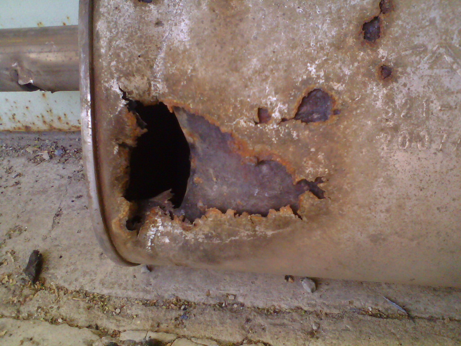

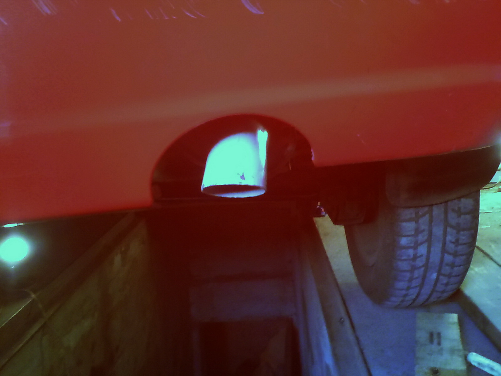

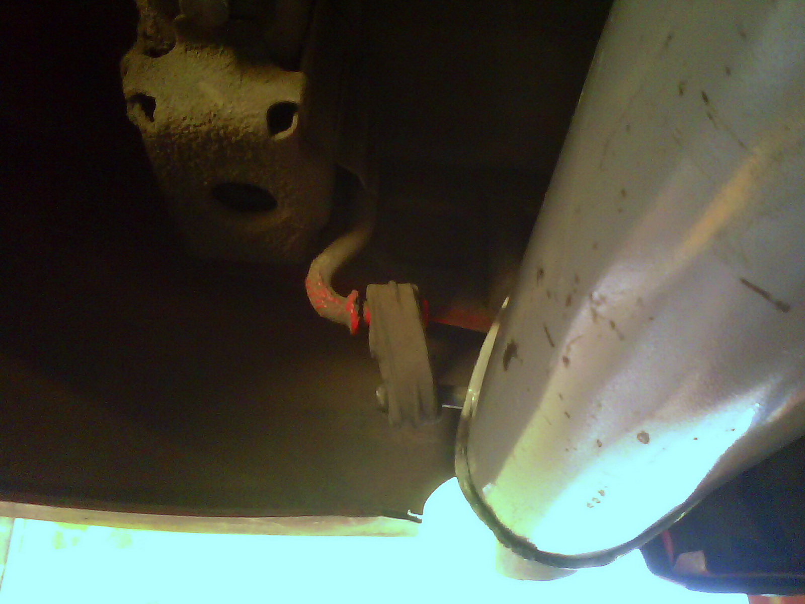

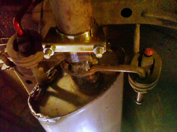

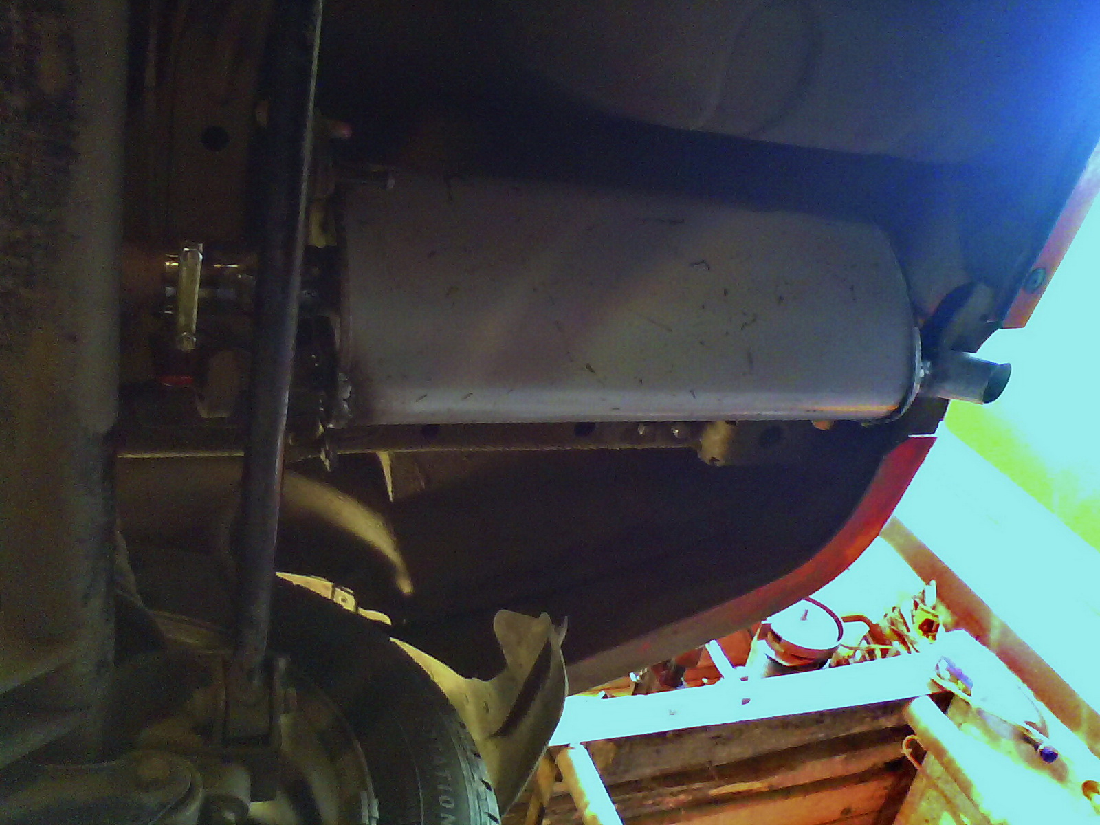

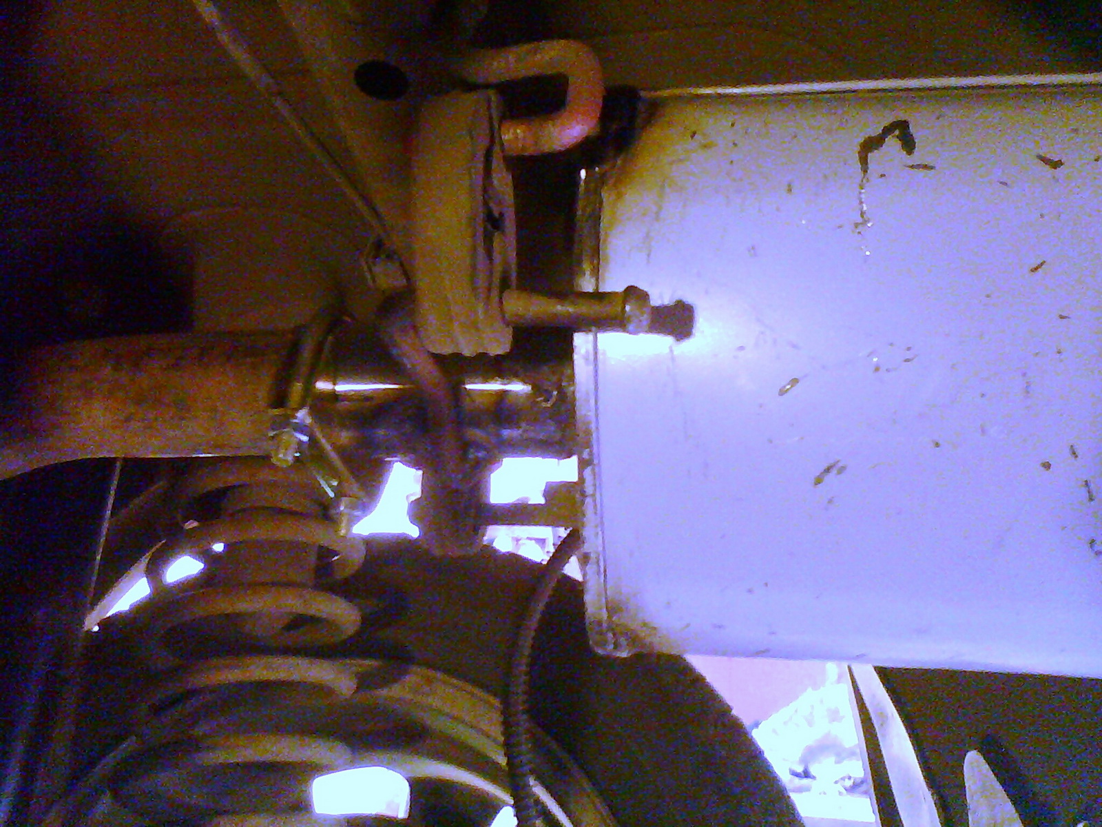

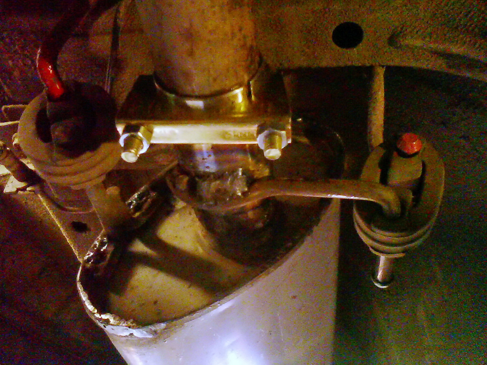

Тоже прогнил глушитель, и очень сильно. Катался с дыркой пока не подобрал банку с похожей геометрией, чтоб можно было втиснуть безболезненно. У нас очень короткая банка и подобрать недорогое и созвучное нелегко. Примастырил от 41 москаля, призводства Мото-Січ. Старую банку обрезал, а к новой приварил переходную разрезную втулку. Есть фотки, но оч паршивые, сделанны мобилкой. Пытался поставить банку горизонтально, чтоб дугу фаркопа провести - не вышло, места маловато. Звук нормальный как и раньше был, в поведении машины ничего не изменилось. Всё делал ускоренными темпами, поэтому получилось корявенько, но работает. :cars:

А че?Классно получилось!!!

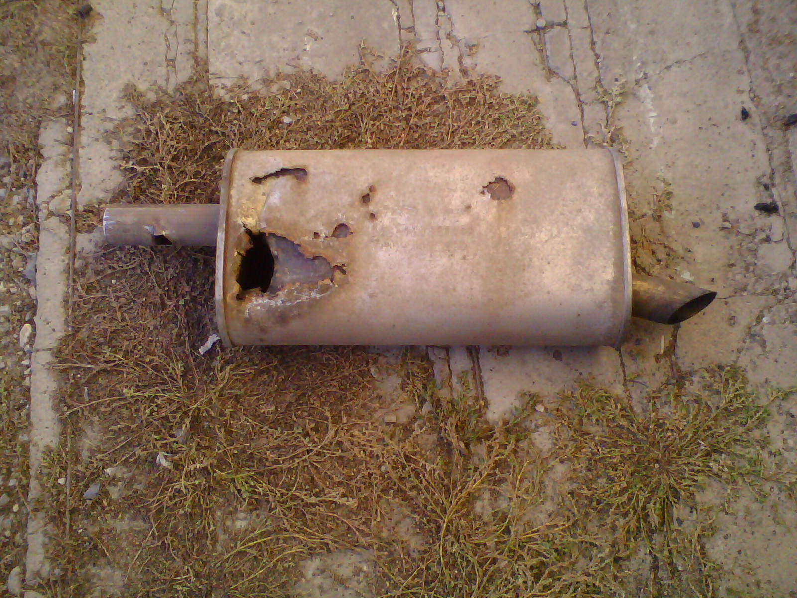

Вот и у меня проржавела выхлопуха.Дырки появились еще летом, но времени и финансов не было. В общем терпел этот рык долго, пока в воскресенье по трассе не съездил в Мелитополь.После поездки туда и сюда, мне этот рык всю ночь в ушах стоял.
В общем съездил позавчера по совету друга к мастерам по глушителям.
Приехал, они без лишних слов сразу на яму, измерили, всё подёргали, и вынесли вердикт - завтра утором будет банка готова.
В общем они сами сделали глушитель с нуля.
Приехал утром, они мне бустро срезали старый, приварили новый, подварили защитк катализатора.
На глушитель нанесли свою лейбу и дату изготовления.Гарантию дали на 1,5 года.
Стоимость изготовления, установки, и прихвата защиты катализатора - 450 грн.

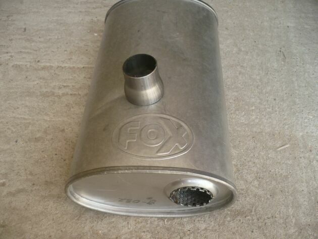

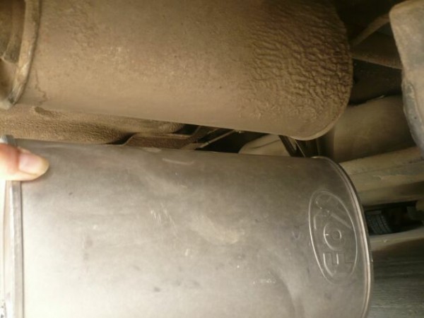

Руководствуясь этими размерами полез искать универсал)))и нашёл!!!Глушитель фирмы FOX каталажный номер
KC52535050d ,камера типа KC,ESD - задняя часть глушителя,подходит для моторов 1,5-1,8 литра.И стоит сиё удовольствие 1400рублей.
Заказал я этот глушитель.Кстати с тех пор подорожал,аж на 30 рублей :-)Так же с ним заказал адаптер из нержавейки,позволяющий соединять глушитель с трубой без сварки(на хомутах).
Пон липня 29, 2013 7:04
Повідомлення Re: Выхлопная система.
Чукчи,нет у них видите-ли таких глушителей с 45мм выходом,только с 50мм :angry: пришлось ещё и переходник взять.
Пон липня 29, 2013 16:08
Пришёл мой глушитель.Как и ожидал размеры один в один.Только выхода на 50мм.Так же прислали переходник 50-45мм.Качество отличное,а цена очень вкусная.Дело за сваркой.
Вообще нам нужен 81-031(диаметр 45мм),но такого не было взял 81-032(диаметр 50мм)
П'ят серпня 09, 2013 13:14
А крепеж для резинок надо переваривать?
