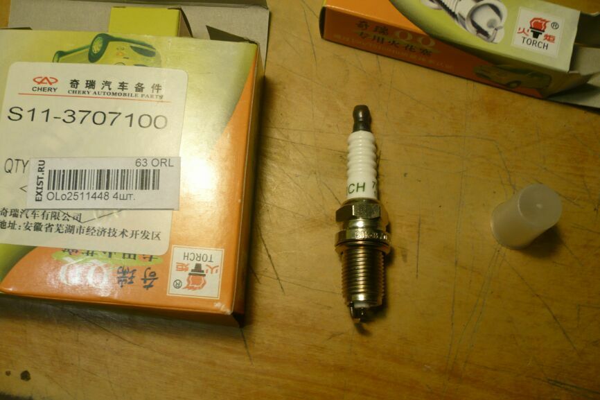

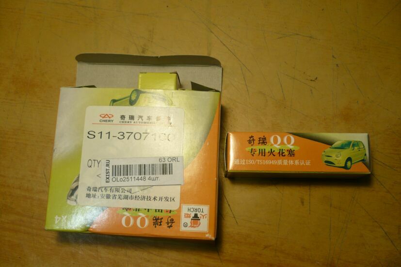

Эх Сухов,Сухов зачем же родные не ставил?Стоят 135рублей одна,держи номерS11-3707100 мне сегодня такие привезли :D

Яков!А это иридиевые судя по картинке в Экзисте.Но что-то для иридиевых цена маленькая.
Чет листопада 03, 2011 20:06
Повідомлення Re: Неустойчивые обороты холостого хода
Вот фотки этих свечей

Не знаю какие они,но мне нравятся и я такие же и купил.Кстати в Экзисте брал.

Кстати это свечи для двигателя 1,1 для 1,3 свечи другие A11-3707110CA

Только что пробил эту инфу и заказал!!!А на иридиевых электрод очень тонкий по сравнению с обыкновенными.Кстати,погугли про эти свечи - пишут что сказка,а не свечи.

Он действительно тонкий,на фотке не видно просто.Кончик как иголка.
