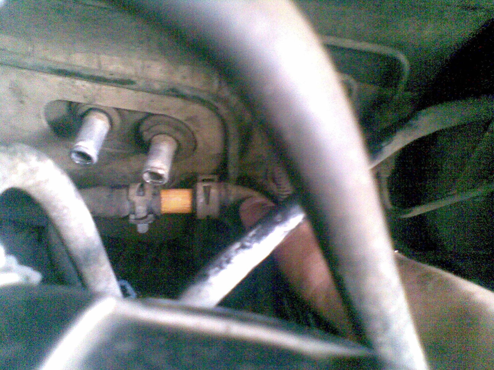

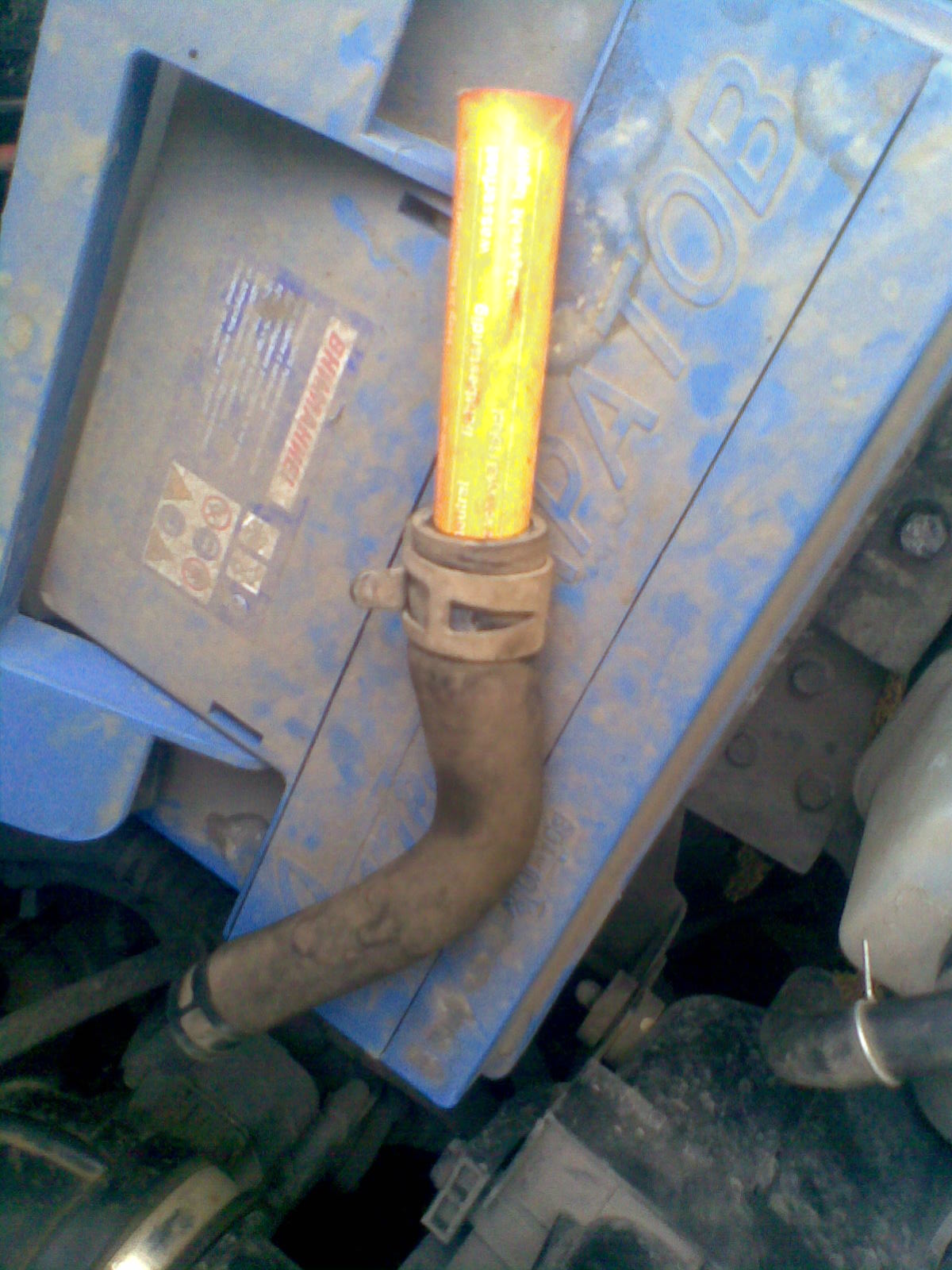

Опять тасол вытек. Печку мне уже меняли 1 год назад и как раз летом по жаре. Сейчас после дождя включил для просушки с кондёром и вечером обнаружил тосол в салоне. Показываю как выйти из такой ситуации в дороге. Желтая трубка- корпус фломастера купленного в попавшемся ларьке.
Нед липня 25, 2010 10:05
Повідомлень: 1417
Повідомлення Re: Печка!!! Хелп!!!!
его не поплавило/не разъело?
если нет - хороший совет!

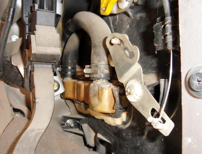

Совет Специалиста: Печка у нас ломается так:
1) Отламывается один из штуцеров,от радиатора печки.ненужно сыпать никаких присыпок в систему,ето непоможет.
2) Шланги Надетые на штуцера приводят к етому,потомучто глубоко посажены,коротковаты,и "деревянные пока не разогреются.
3) У кого ещо с печкой всё ок. Мой совет: 1.Милиметров на 5-ть приспустите шланги со штуцеров.,2.При возможности замените их на силиконовые,более мягкие но устойчевые к температурам и тосолу.,3.Если штуцер радиатора печки уже сломан,нестоит покупать новую,просто заварить аргоном,а после етого руководствуватся первыми двумя подпунктами
