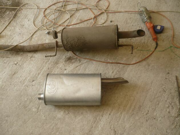

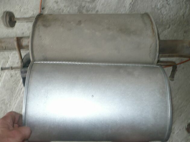

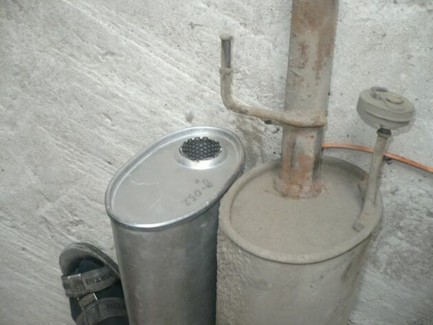

Естественно,но только заднюю,что на улицу смотрит.Другая приварена к самой трубе с другой стороны глушителя.
П'ят серпня 09, 2013 13:38
Повідомлення Re: Выхлопная система.
Потихоньку готовлюсь к замене.Снято было всё для примерки.Всё открутилось на ура легко.

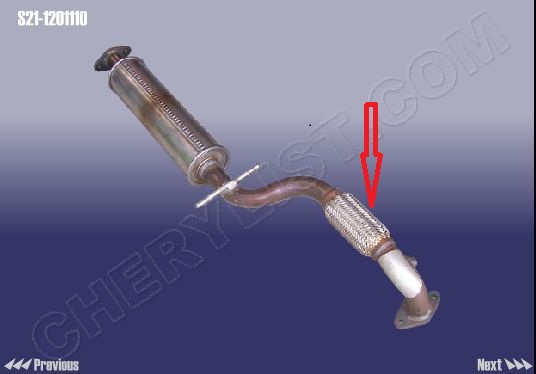

Повідомлення Гофра.
Где найти? Какие размеры её? Может ,есть информация у кого нибудь от какой машины потходит?

О какой ГОФРЕ идет речь?Небось о той ,что после воздушного фильтра?
Вів вересня 10, 2013 19:24
Повідомлення Re: Гофра.
Скорее та, что перед катализатором.

Да забыл написать гофра глушителя.
Вів вересня 10, 2013 20:20
400 гривень.И вопрос решается аш бегомм!

Поменяли мне сей сегмент"гофру"или как здесь пишут выхлопной колектор подошёл от ланоса размер 50Х200мм.

Тебе как раз поменяли гофру, ты просто на цитаты не смотришь.
