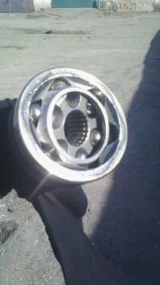

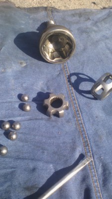

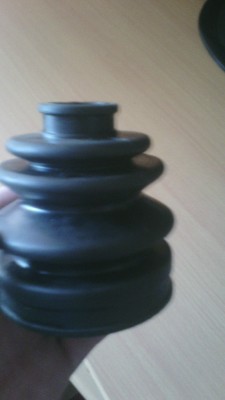

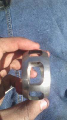

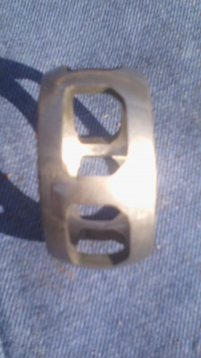

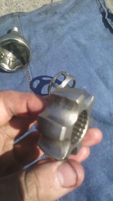

Доброго дня . Сегодня познакомился со ШРУСом правая сторона накрылся пыльник . Разобрать разобрал собрать проблема способом тыка собрал . Нужна консультация кто разбирал подскажите ! Внутренняя обойма её хорошо видно на 4 фото имеет дырки под шарик с не большими скосами я поставил скосом наружу то есть в направлении коробки правильно ли я собрал? Пыльник размер вал 20 мм длинна 80мм и наружная сторона 68мм можно подобрать я думаю на рынке у нас они продаются из золота.

Вчера собрал на интуицию выехал нормально спасибо за помощь.

Для установки ШРУСа подходит только ОДИН вариант! По другому не соберешь! Внутреннюю обойму можно установить в ЕДИНСТВЕННОМ положении - иначе стопорное кольцо не станет на своё место!

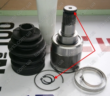

На что указывают красные стрелочки?
За правильный ответ - зелёный кубик ;)

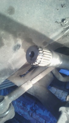

Вытягивал внутренний ШРУС (правый по ходу) - стопоров не наблюдалось.

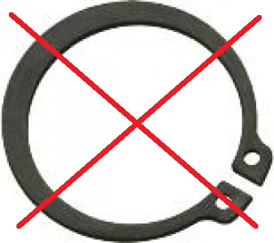

Есть проточка под стопор на валу внутреннего ШРУСа (правый и левый - близнецы братья) и ответка в коробке, кольцевой стопор в виде проволочного колечка (указан стрелкой на рис. немного выше) тоже должен быть .
Речь не о таком изделии:
Стопорное кольцо
:punish: в внутреннем ШРУСе присутствует, но не в точке фиксации привода в коробке, а фиксирует внутреннюю обойму шарнира на приводном валу. Ну а проволочное кольцо бОльшего диаметра удерживает внутренности в корпусе ШРУСа .
