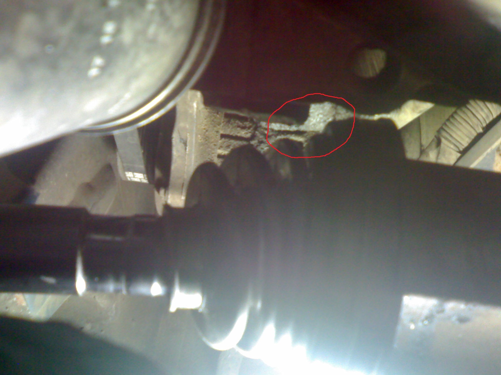

Весной заменил правый пыльник ШРУСа, сейчас уже перетерся
Вопрос: есть ли там возможность срезать турбинкой часть блока, об которую перетирается пыльник?
Кто-нибудь так делал?

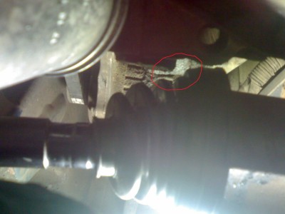

Выше писал, добавлю, что лично использованные там 3 разных "штатных" пыльника, купленных в разных местах, перетирались сразу же об тот угол блока. При установке пыльника от Мазды (см.сообщение тут же выше) расстояние там между углом и пыльником стало больше, но все-таки на свой риск заставил мастера спилить уголок болгаркой.
Спилили, спустя два года и 5тыс.км пробега все пока Ок. Очень совсем немного срезать можно смело. Ржаветь там нечему, оставил как есть без обработки, сейчас никаких изменений и проблем там не вижу.
Фото делал, но сейчас не нашел. Там по месту ясно сколько и под каким углом срезать. Если страшно резать, можно как я помню и сошлифовать этот угол той же болгаркой. Это в целом идиотизм, конечно, но что делать, играться с подбором другого, меньшего по большому кольцу, пыльника туда дорого по цене работы разбора-сбора этого узла...

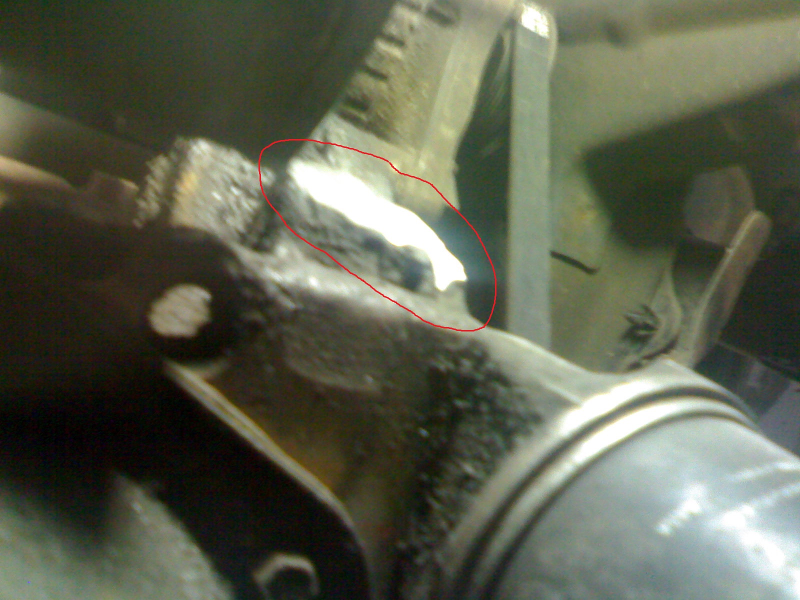

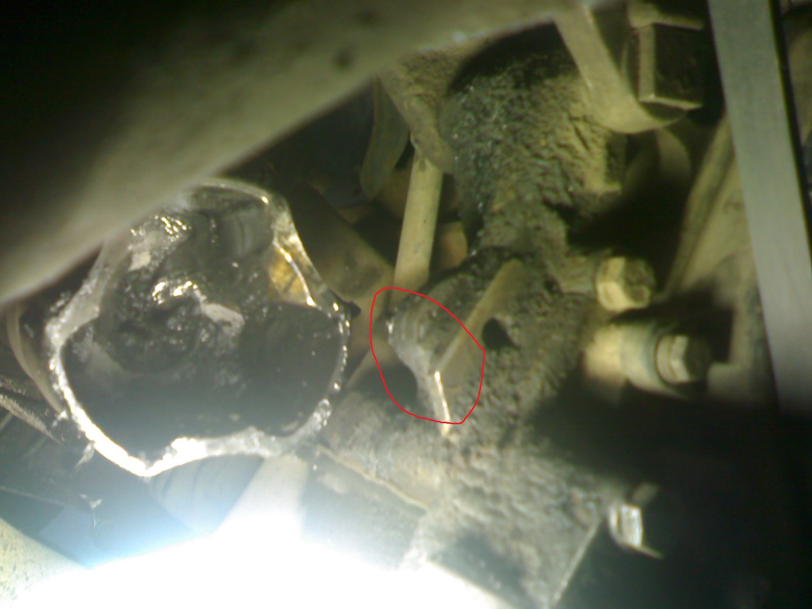

Ну вот, сегодня утром сделали
Тёрлось в этом месте
Турбинкой убрали площадь примерно 3х1.5 кв см максимум 5 мм выступающих частей
Теперь, надеюсь, тереть не будет
