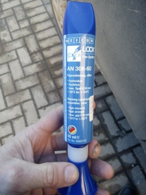

К стати, сегодня с утра, забирал своего шефа с Оф. "Тойота-сервис", он свой крузак оставлял "погладить". С мастером завел эту-же тему - "а как у них в похожем месте"? Говорит - в обязательном порядке! Еще и тюбик принес - WEICON AN 306-60.
Я даже ценой поинтересовался.... 50 мл - 876.00 грн. - берут с клиента.
Но я уже заказал, Киевская фирма, оф. представитель WEICON в Украине, цена 50 мл - 620.00 грн.

только-что получил...
Ну, тюбик 50мл. - довольно большой, но не заполнен полностью.
эдак "на глазок" - на 3-4 полуоси должно-бы хватить (с запасом).

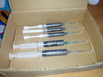

Короче,
Розфасував, вирішив що на одну полуось мало б йти 3 мл. (доза)
Хоча трошки сцикотно, щоб вистачало.
Кидайте в лічку - контакти, номера НП.
Буду розсилати.
У відповідь на ваші контакти скину номер карти ПБ.
1 доза - 3мл.= 40.00 грн.

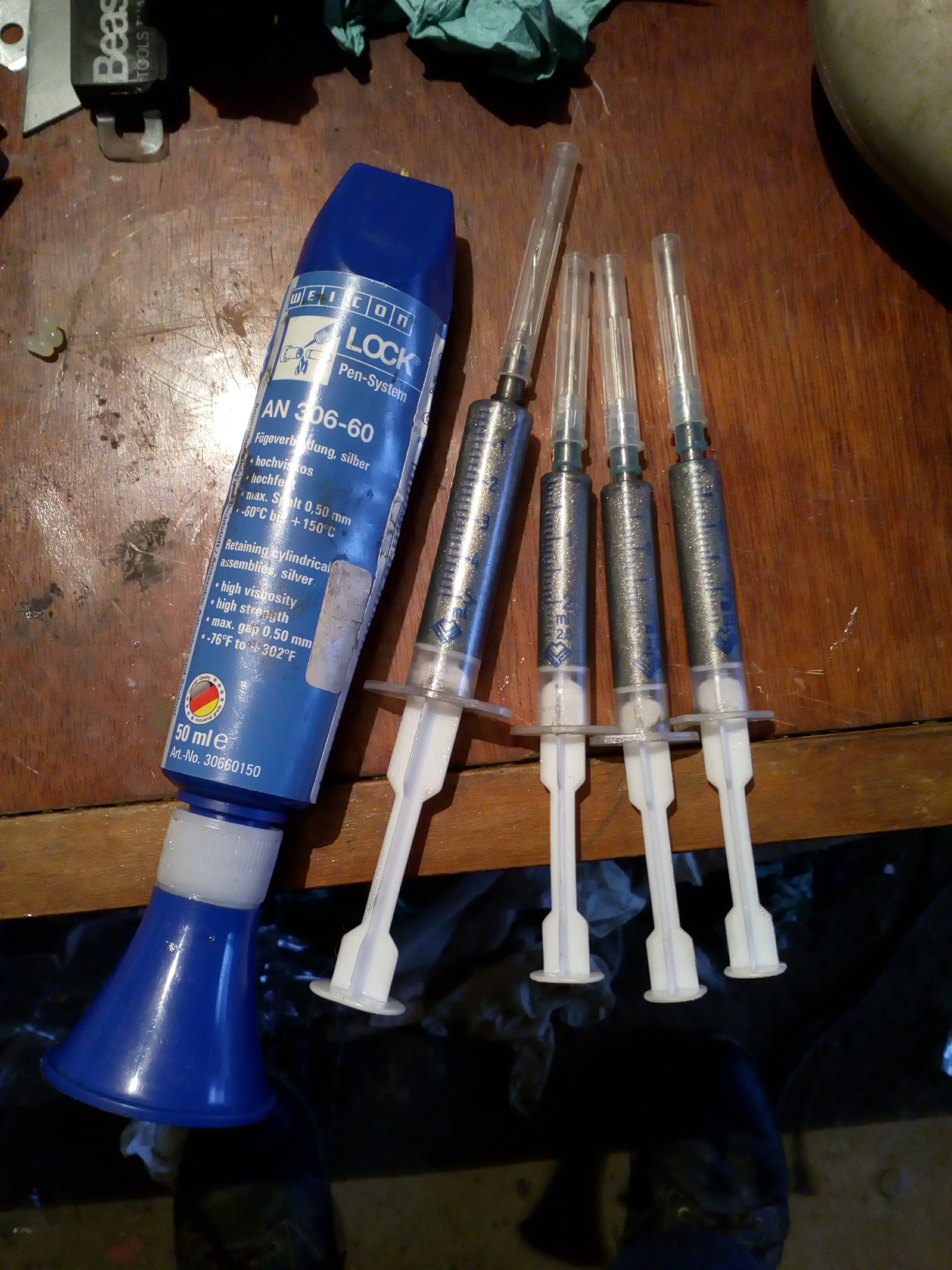

Обновлю залишки. Бо запитують... І може ще комусь буде цікаво...
На фото:
3мл - 3шт.
5мл - 1шт.
6мл - 1шт.
