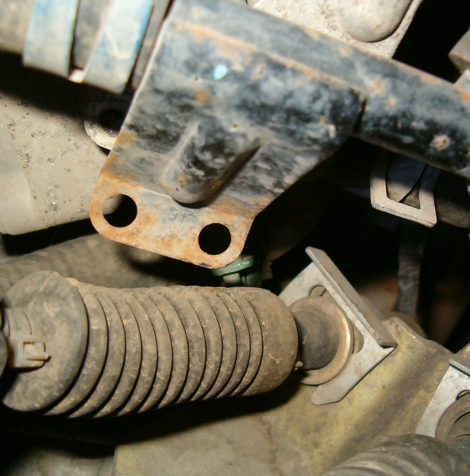

:sad: И вот у меня тоже вчера приключилась такая беда, потекла печька в солоне под ногами лужа тосола "щастью" моему не было предела за бортом плюс сорок под ногами гарячий тосол, вентилятор охлаждения в моторном отсеке невыключается такое ощущение что заклинило датчик в расширительном бачке тосола нет а до ближайшего магазина минимум 20 минут езды и странно а почему температурный датчик на приборной панели выше середины не поднимался :(
Чет серпня 05, 2010 12:21
Повідомлення Re: Печка!!! Хелп!!!!
Изначальная проблема QQ6. Лопается правая трубка (если смотреть со стороны мотора) в районе вальцовки с радиатором, из-за того что сильно натянут шланг, который со временем становится просто дубовым. Но можно от неё избавиться самым простым способом. Этот шланг от печки уходит в металлическую трубку-тройник, которая прикручена 2 болтами к двигателю (под катушкой зажигания). Надо просто напросто их открутить, сдвинуть на одно отверстие в сторону двигателя и прикрутить на 1 болт (хоть это и не совсем правильно). Проверено - проблема ушла. Поступили так, когда на одной машине меняли 4ый радиатор отопителя за 2 месяца. После этого больше с этой проблемой машина не приезжала. Делаем это практически на всех авто , кто приезжает с этой проблемой, после замены радиатора.
П'ят серпня 06, 2010 9:57
У меня уже третий раз потекла, только остаётся догадываться сколько радиаторов ещё придётся поменять. Решил, заканчивается гарантия на авто, и придётся с этим чудом китайского автопрома прощаться.
П'ят серпня 06, 2010 21:42

Два болта открутил сразу же после того как накрылась печка до сих пор так катаюсь.
