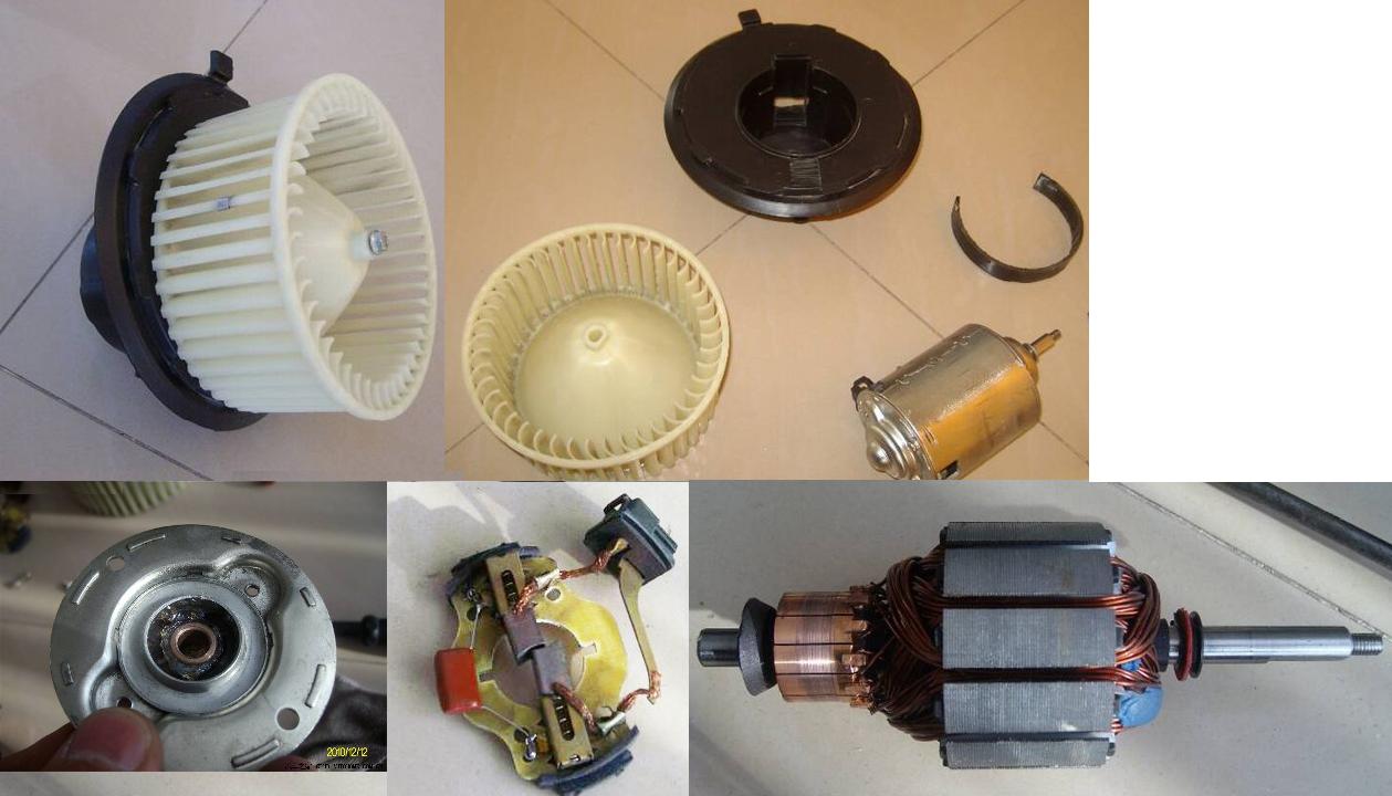

реконструкция радиатора печки и смазка подшипников мотора вентилятора

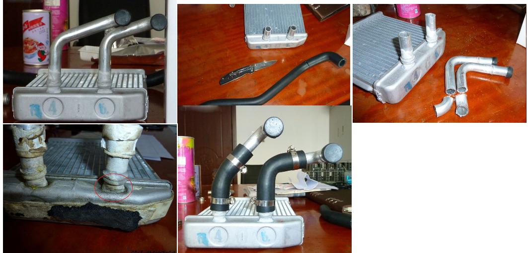

Привет, вчера, позавчера рыл пятаком данный форум, и не зря, вот что скажу:Пережми патрубок, что идёт к радиатору напрямую от корпуса термостата,(если стать лицом к машине, то с лева от радиатора).Но только не тот, который возле горловины, надеюсь понимаешь... Сегодня сделал, так стрелка в -20, через 5 мин прогрева на месте вверх пошла. Но печка греет слабовато, это болезнь Джаг, патрубок отламался, нужно срочно ехать на СТО ибо охл. жидкость ушла.

Ребята, случилась та же проблема. Кто может помочь??? я заплачу (в разумных приделах) сам если честно просто боюсь рисковать.
Вів квітня 05, 2011 11:02
Повідомлення Re: Печка!!! Хелп!!!!
Что именно боишься сделать? передавить хитрую трубку?
Вів квітня 05, 2011 12:54
нет, печку поменять!
Вів квітня 05, 2011 12:59
З нами з: Вів лютого 26, 2008 0:08
Повідомлень: 136
Автомобиль: QQ613
Не менять надобно, а ПАЯТЬ старую.
Потому как тех, кто менял постигла та же участь повторно.
Вів квітня 05, 2011 13:08
Я понял. Но все же нужна помощь что бы ее снять, а потом установить
Вів квітня 05, 2011 13:11
Повідомлень: 136
Автомобиль: QQ613
Мне в январе 2010 эта процедура (у частника) обошлась в 350 грн. + пайка аргоном 100 грн.
Вів квітня 05, 2011 13:20
Кто-то знает в Киеве сварщиков что бы печку сделать
Скажите, или дайте телефон где можно запаять аргоном печку.
Чет квітня 14, 2011 19:17
Починил! На сервисе сняли печку, повез в институт патона, там запаяли (цена вопроса 300 грн)
все собрали поставили.
Работает
Вів квітня 19, 2011 20:34

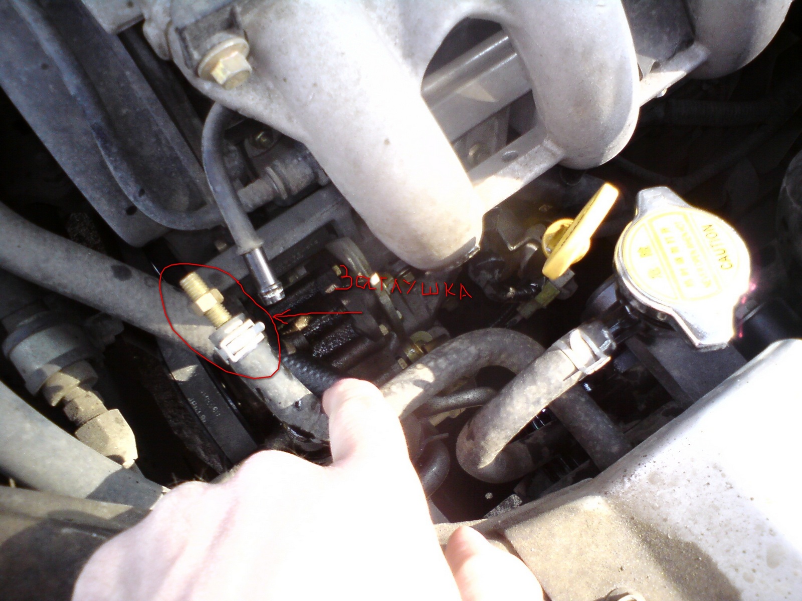

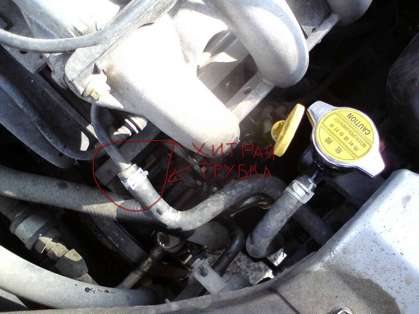

Потекла и моя печка (пробег 14000).
Перечитав форум, удивился тому, что почти нет инфо о герметике сист. охлажд.
У меня есть второе авто - Сенс. На нем с 20000 пробега потек радиатор. Проблема была успешно решена при помощи герметика Ликви Моли. Сейчас пробег 90000, система в порядке, радиатор не течет, тосол чистый, без хлопьев.
Проблему печки джаги решил решить тем-же способом.
Приобрел герметик Комма : http://www.commaoil.com/productsguide/view/6/303
Из герметиков лучшие : Комма, Ликви Моли, Хай Гир, Абро. Только жидкие !!!
Двигатель надо нагреть до открытия термостата.
В автомобилях, в которых жидкость, находящаяся в расш. бачке, участвует в циркуляции (как в сенсе) - герметик льется в расширительный бачок.
В Джаге так делать нельзя - умрет радиатор !
В Джаге надо лить непосредственно в радиатор. Для этого надо слить тосол.

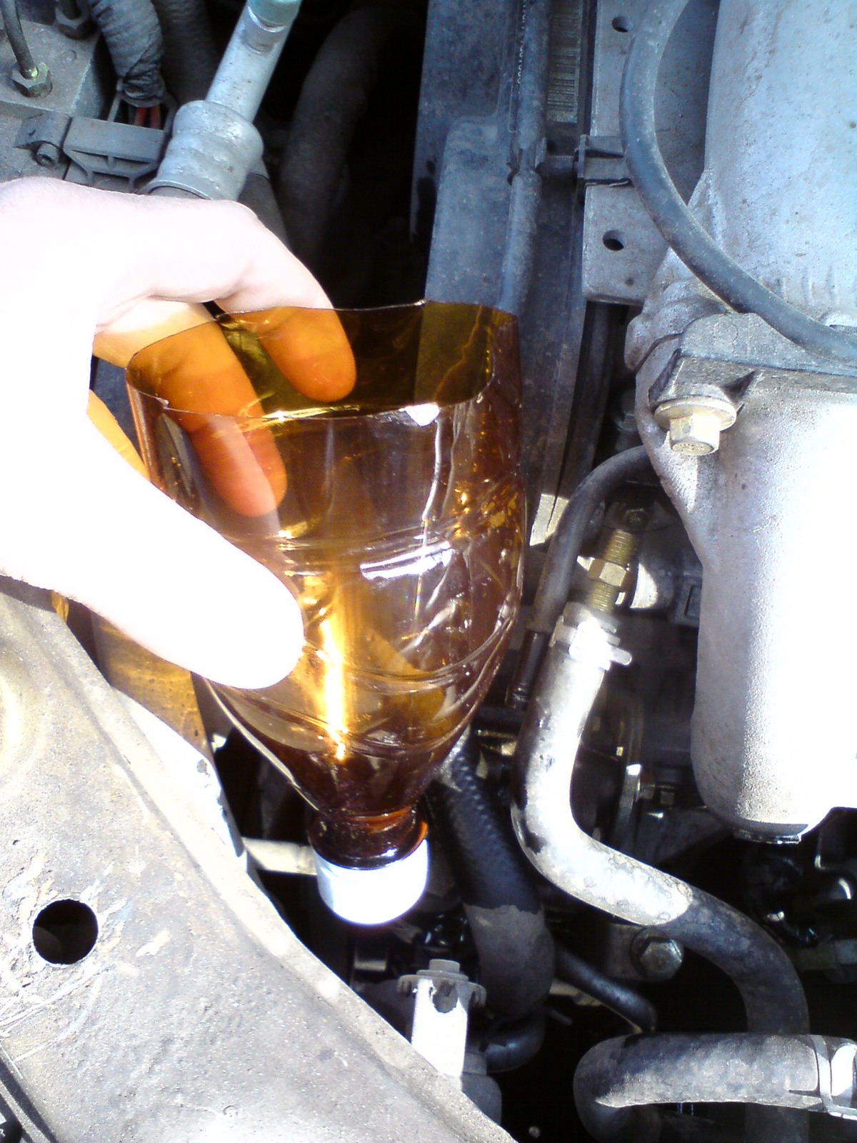

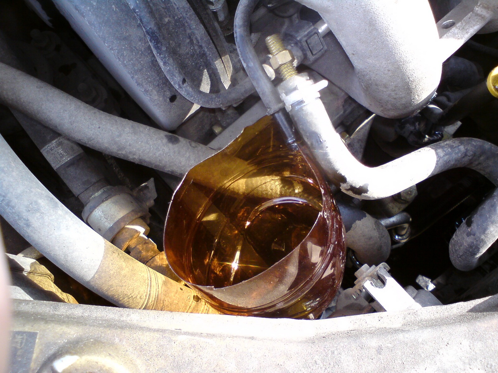

У меня стоит защита двига, нет ямы и т.д. Я сливал тосол следующим образом.
Слил весь тосол с расш. бачка.
Снял хомут и отсоединил "хитрую" трубочку. Вставил болт и одел хамут (заглушил).
Сделал из литровой бутылки ёмкость для сбора тосола и поместил под метал. трубочку. Завел двиг., погазовал, пока наберется полная ёмкость (это видно через открытый капот), заглушил. Слил. Повторил. Слил двойной объем моего герметика.
Одел "хитрую" трубочку на место. В радиатор залил весь герметик. Вливать надо всю банку. Перед этим хорошо взболтнул !!!
Весь герметик сразу не влазит, надо подгазовать, чтобы вышел воздух.
Долил тосол в радиатор - сколько влезет. Закрыл радиатор. В расширит. бачок залил тосол.
10 минут газовал на оборотах 2000. Можно просто покататься 10 мин.
Всё.

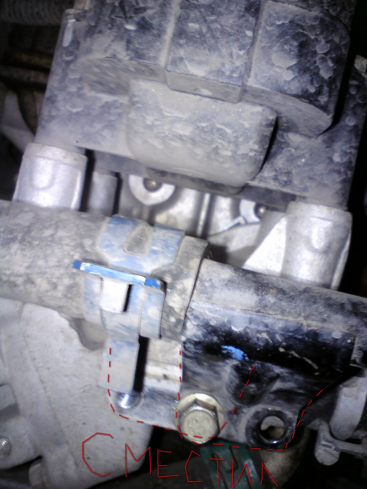

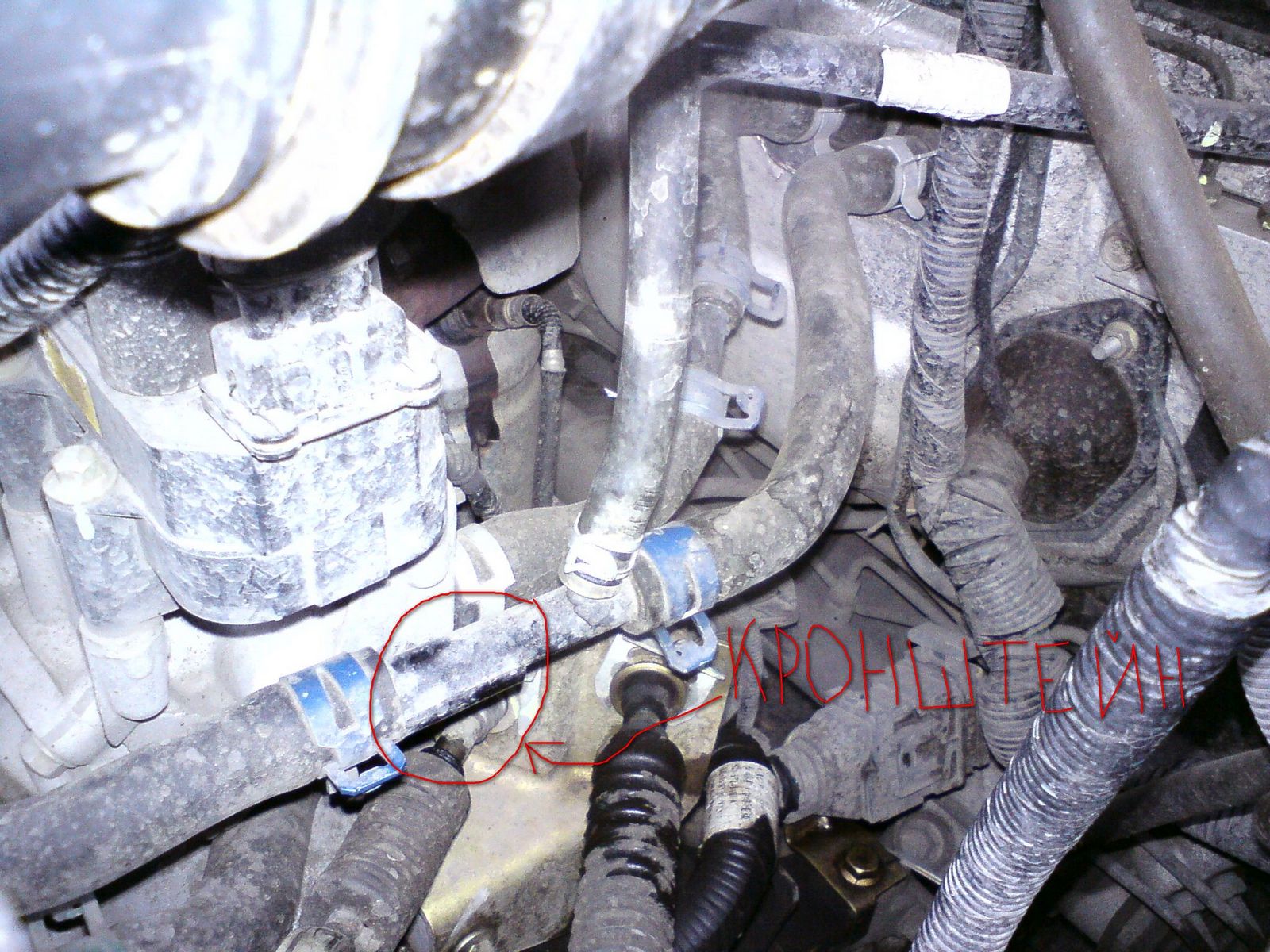

По совету спецов переставил кронштейн, который держит правую трубку, идущую к печке, на одно отверстие вперёд и закрепил одним болтом вместо двух. Это должно снять вибро нагрузку на патрубок.
Печка не течет.

Я вот подумал: как потеплеет буду снимать панель, что бы доделать полную обесшумку, то нужно будет усилить вход патрубков в печку с помощью холодной сварки.

К сожалению, обнаружил струйки тосола в салоне с обоих сторон от центральной консоли, начал смотреть дальше и о ужас, ковролин мокрый, аж на днище снаружи два мокрых пятна, наверное придется снимать и торпедо, и печку, чтоб добраться до печки и радиатора оной.Подскажите как правильно снять все торпедо и т.д.
Пон квітня 25, 2011 11:55
З нами з: Нед квітня 24, 2011 14:01
Повідомлень: 92
Автомобиль: QQ6
все. Пошел снимать.....
Пон квітня 25, 2011 11:57
Повідомлень: 92
Автомобиль: QQ6
Всем привет, проблема таже -ПЕЧКА ТЕЧЕТ, я снял торпедо, обрадовался и....все стоп, открутил 4-е гайки снял патрубки а дальше стоп -как отделить печку от кондиционера не снимая кондиционер и вентилятор. Подскажите что и в какой последовательности снимать дальше, на СТО за эту работу заломят деньги, а что-то неохота платить за то ,что можно самому сделать...Спасибо
Пон квітня 25, 2011 18:52
Люди писали, что снять можно без снимания кондиционера. Прояви абстрактное мышление :)
Где-то на форуме выкладывали архив с фотками разборки панели и вытягивания печки.
