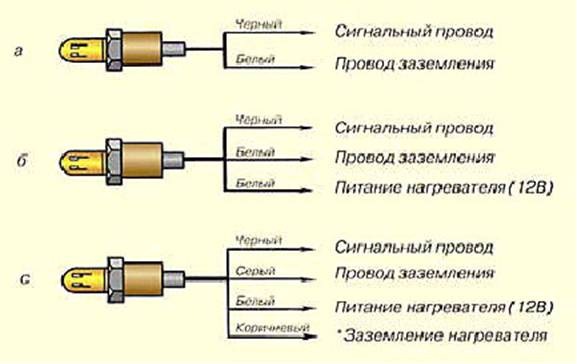

Здравствуйте! Многих автолюбителей волнует вопрос. А работает ли у меня на машине лямбда зонд? Как проверить его работоспособность на автомобиле своими силами? Отвечу. Да можно. И не обязательно иметь целый диагностический комплекс. Все гораздо проще. Нам понадобиться цифровой мультиметр. Лямбда зонд (датчик кислорода) имеет от одного до четырех проводов.
С одним проводом (обычно черным) лямбда идет без подогрева. С двумя проводами один провод сигнальный, другой подогревателя.
Также дело обстоит и с лямбда зондом на три и четыре провода. Там где их три, один провод сигнальный, а два других подогревателя. Где провода четыре, то в нем один провод сигнальный (черный), серый провод это масса лямбды, два белых- подогревателя.
Немножко разобрались с проводами. На тех автомобилях, где установлен лямбда зонд без подогревателя, можно поставить с подогревателем. Для этого необходимо установить дополнительное промежуточное реле. На автомобили с лямбда зондом с подогревателем ставить зонд без подогревателя нельзя.
Для проверки датчика кислорода (лямбда зонд) подсоедините отрицательный провод щупа мультиметра к корпусу двигателя. Определите контакты на датчике кислорода. Как я уже говорил, проводов может быть от одного до четырех. Подключите положительный вывод щупа мультиметра к сигнальному проводу датчика кислорода. Прогрейте двигатель до нормальной температуры. Разгоните двигатель до 2500-3000 об/мин на 3 минуты, чтобы разогреть датчик кислорода.
Дайте двигателю работать на повышенных оборотах и проверьте включение датчика кислорода. Напряжение на датчике должно иметь величину от 0,2 до 1 вольта и включаться с частотой 8-10 раз за 10 секунд. Если напряжение примерно равно 0,45 вольт и не меняется, то датчик кислорода попросту не работает. Можно смело откручивать датчик и выбрасывать под забор. Рекомендую при помощи самодиагностики или при помощи сканера считать коды неисправностей.
При этом если датчик не рабочий, то модуль управления перейдет в режим без обратной связи или использует фиксированное напряжение около 0,45 вольт для поддержки коэффициента лямбды равной приблизительно единицы. Проверьте также цепь нагревателя датчика кислорода. Если цепь нагревателя неисправна, то датчик кислорода может не успеть выйти на заданный температурный режим и нормально не работать. Это делается следующим образом:
При помощи тестера проверьте наличие напряжения аккумулятора на фишке питания нагревателя датчика кислорода. Если напряжение отсутствует, то проверьте провода идущие к реле или к выключателю зажигания. Проверьте также соединение с заземлением нагревателя лямбда зонда.

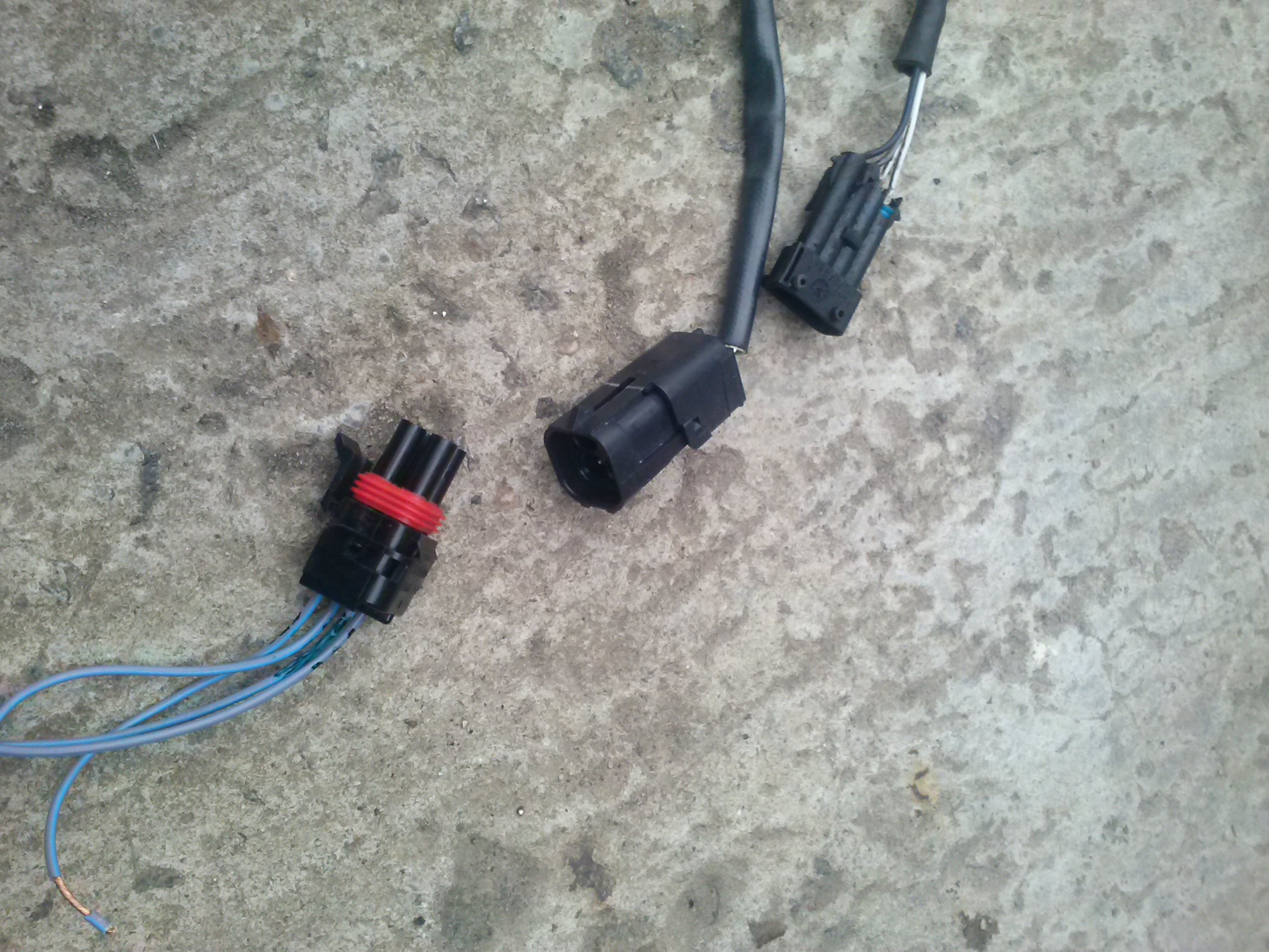

Повідомлення Re: ДИАГНОСТИКА JAGGI
Александр. Р
скажи пожалуйста или сфоткай куда с каким проводом соидинять ?? я купил се тоже бошовский лямбда,и не наю какои с каким проводом соидинять нада через фишку

Повідомлення Re: Лямбда-зонд / датчик кислорода

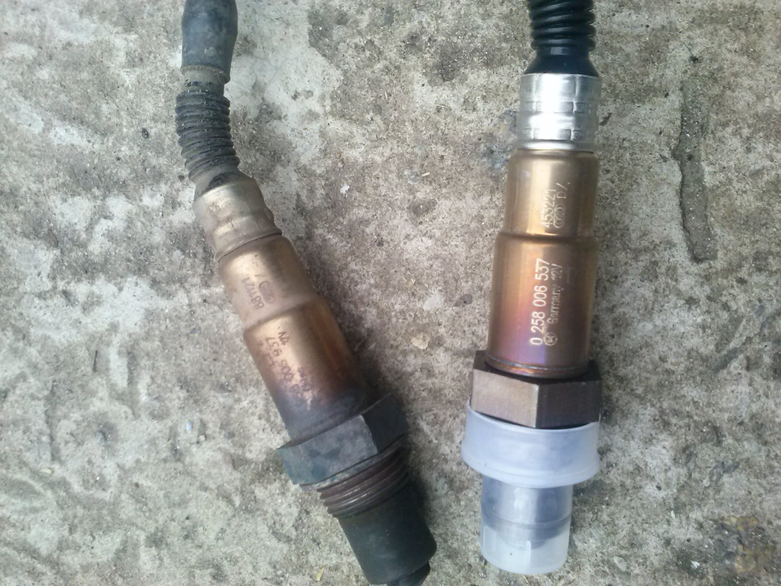

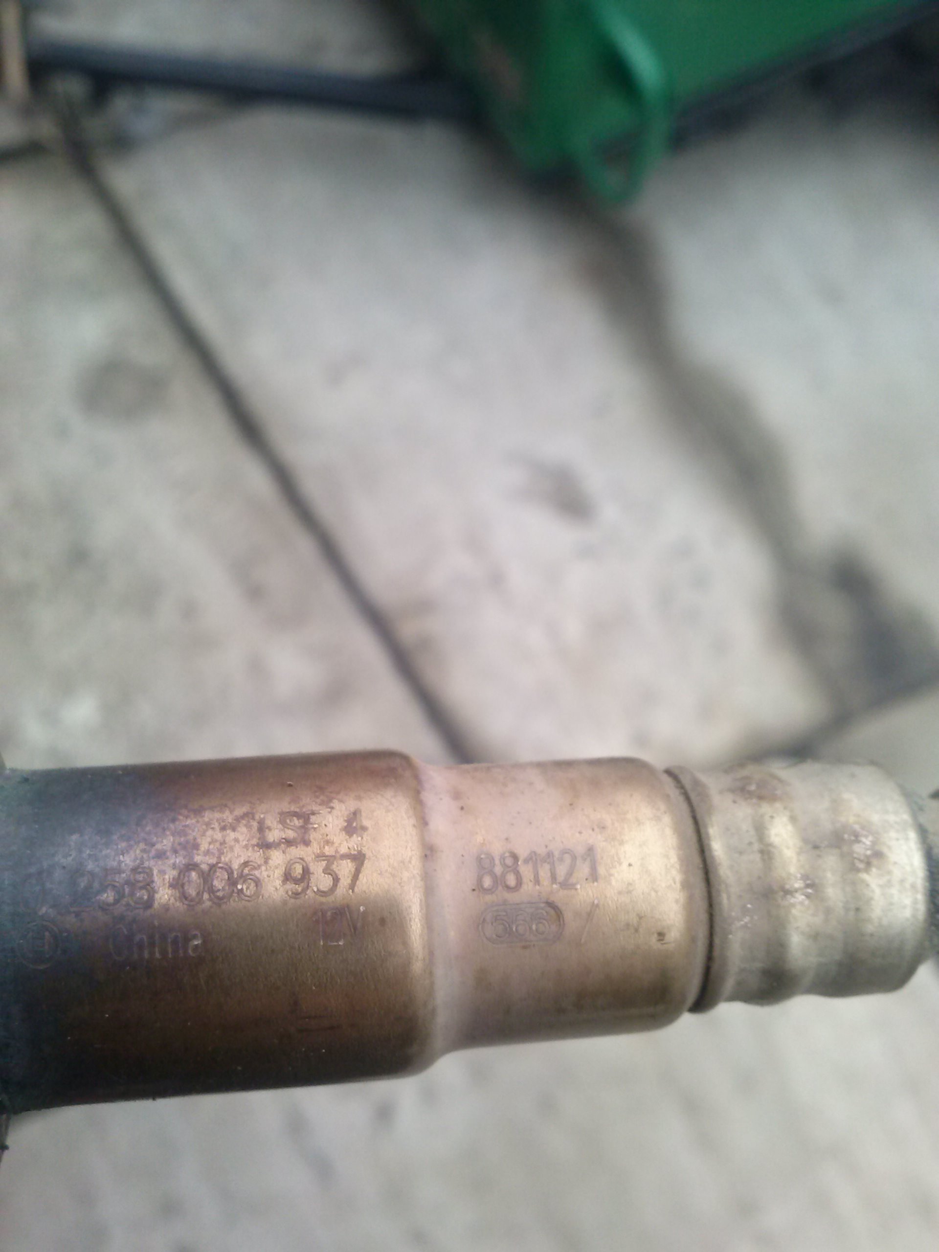

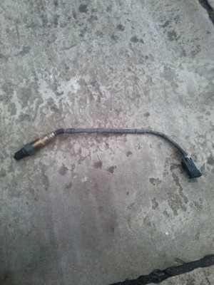

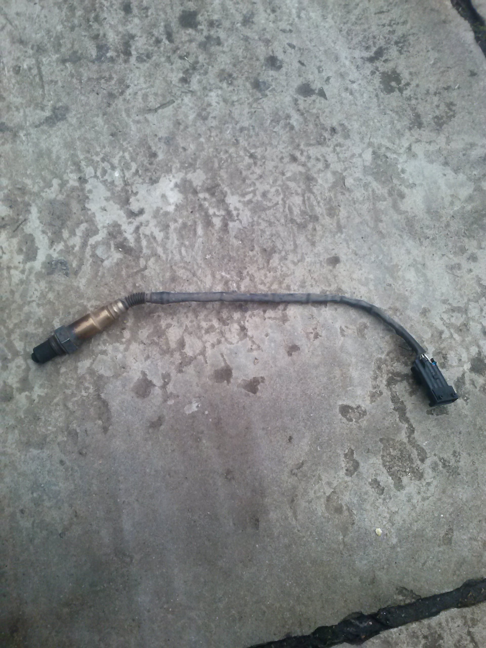

ЛЯМБДА-ЗОНД !Я поменял дачик лямбда зонд! Пару фото делал!
Кстате у нас стоит тоже БОШ 0258006937(Made in China) я ставил 0258006537 (Made in Germany). отрезал их разъёмы и поменял местами!(провода у них одинаковые) НО ЦЕНА Между ними ПРОСТО КОЛОСАЛЬНАЯ я купил в интернете за 498грн, а наш (Бош937) от 900грн и наш типа оригинал Китайский от 700грн.(
Кстате быстро сбросить ошибки( снимаем клемы с АКБ , соединяем их и поворячиваем ключ зажигания ждём 10-20сек и всё)

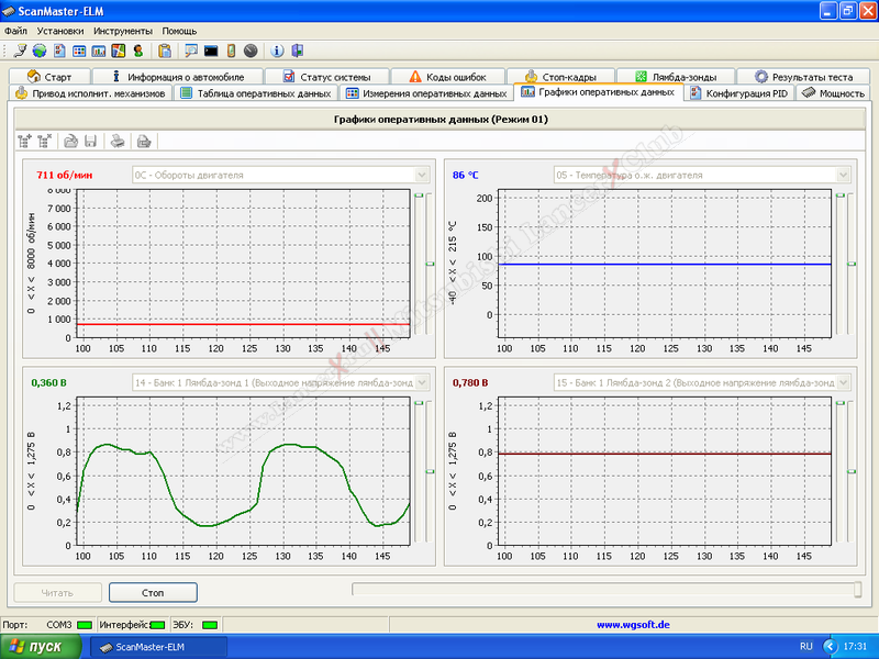

Повідомлення Re: Расход Бензина на QQ6(а также всё что с ним связано)!!!
Sergg написав:
У лямбда датчика нужно проверять выходное напряжение, а не сопротивление.
вот такую схемку мне делали, только она была волнами а не резкими линиями как у вас на картинке...это что значит мой лямба поломан??
Катя написав:
Волны разные бывают, с разной амплитудой. Если есть картинка, то загрузите ее на форум - люди подскажут.
Нет, жаль картинки нет у меня. Я видела её у мастера на ноуте. Могу только сказать что волны низкие и плавные...Если кому-то это о чём-то говорит дайте знать...
ну вот в нете нашла что-то похожее слева внизу зеленая волна, только у меня бугры вроде пониже были...
