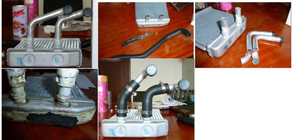

Знімаємо пічку.Фото з поясненням.

Ура!!! СПАСИБО за фото, печку снял без слива фреона, и не разбирая кондишн, все как по маслу, да, хомуты что держат патрубки радиатора печки немного замедлили работу, но используя 6-ти гранный биток под крест очень легко их разкрутил, просто работать спокойно надо, и не паниковать, типа: нифига не выходит; все получается в лучшем виде..... еду паять радиатор,завтра, и сразу хочу поставить резиновые патрубки ,как было описано выше и не мной, спасибо вам джаговоды :-)))))

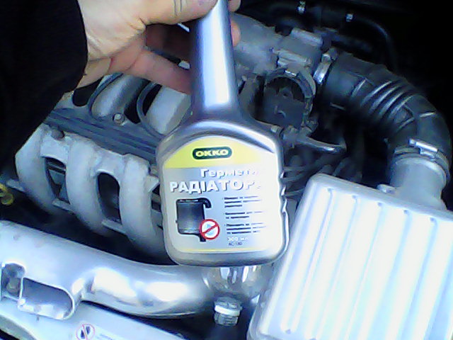

Сегодня после работы заехал на заправку ОККО и купил ихний герметик (на нём написано что и для радиаторов отопителя тоже) приехал домой и залил его в систему!
Машинка была хорошо разогрета,я снял расширительный бачок,обрезал 2 литровую бутылку,подставил её под сливной краник радиатора,слил пол литра антифриза,зделал из верхней части бутылки лейку и с её помощью залил герметик в радиатор,добавил слитый антифриз в радиатор до полного объёма,оставшийся залил в расширительный бачок,завёл движок подержал на оборотах 1500 - 2000 минут пять пока не заработал охлаждающий вентилятор,потом ещё пару минут по газовал и заглушил.

ХОЧУ СДЕЛАТЬ ВОТ ТАК!!!

Мужики описанный выше герметик НЕ ПОКУПАТЬ ДЕРЬМО РЕДКОЕ!!!
Забил систему,стал под клинивать термостат,в общем до него было лучше когда я долил остатки герметика К2 ,с ним проблем не было .

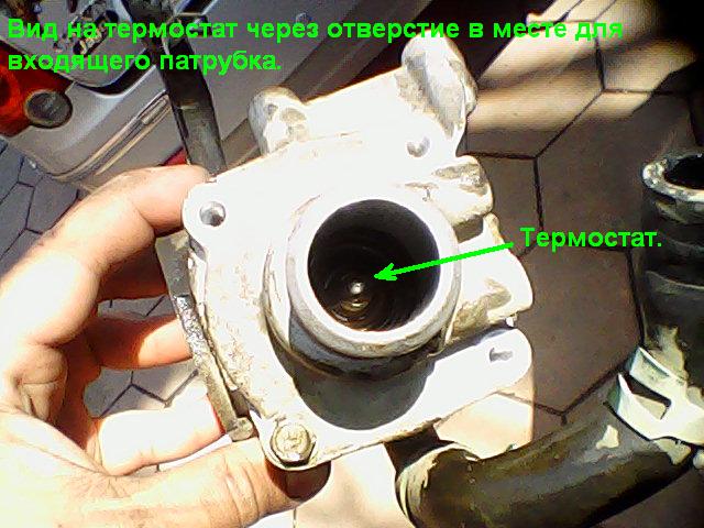

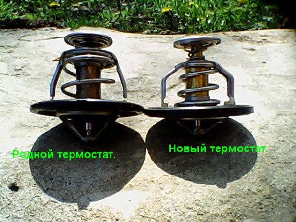

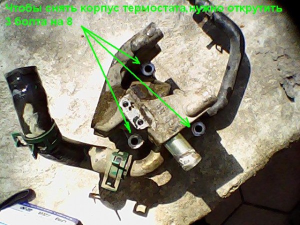

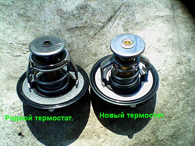

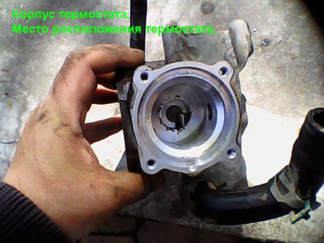

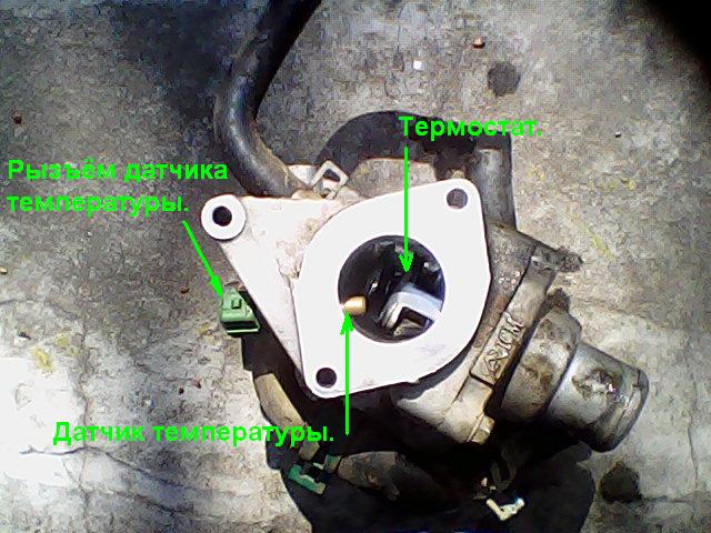

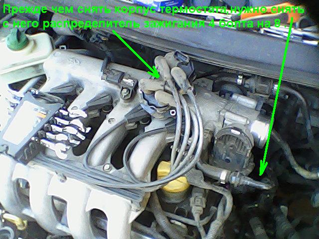

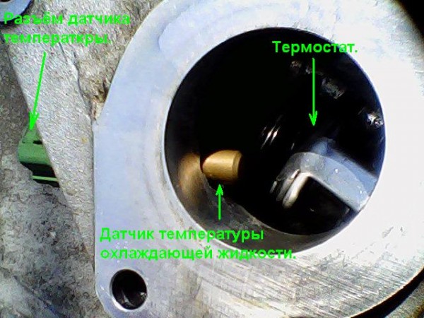

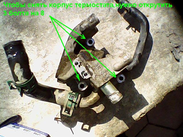

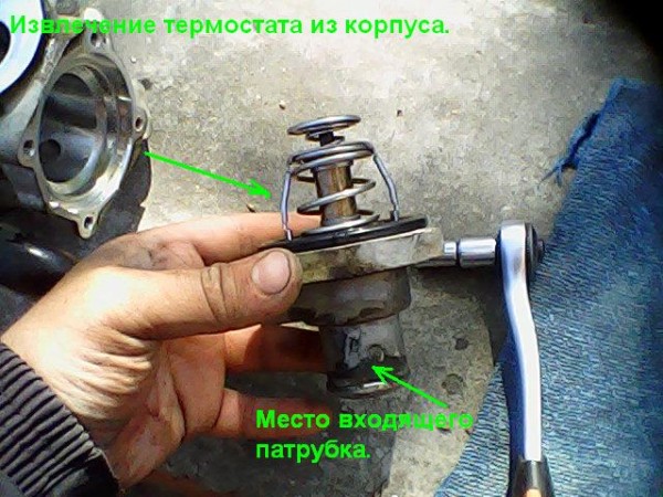

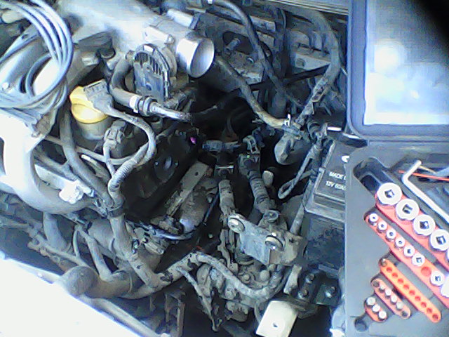

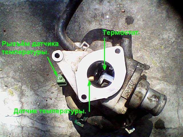

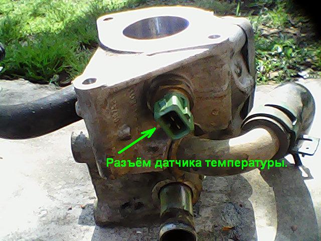

Повідомлення Термостат - замена.

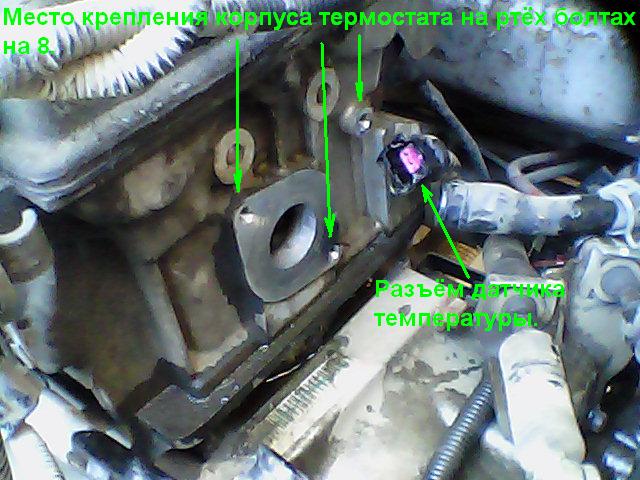

И так ,после голимого герметика ,пришлось 5 раз промывать сиситему и менять термостат,так как тот начал подклинивать,ну может это из за герметика ,в общем решил поменять его а если родной будет жить,так будет про запас.viewtopic.php?f=24&t=6642&start=160
В процессе разборки сделал пару фото,вдруг кому понадобится поменять термостат,а вот вам и инструкция,так что можно в фак добавить.
Нед травня 01, 2011 23:09 YIM

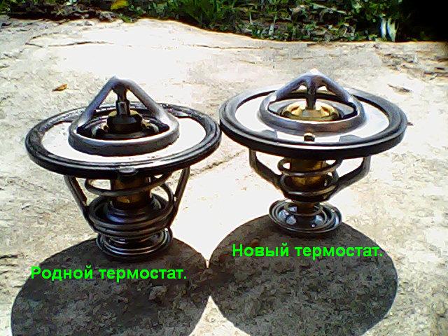

Повідомлення Re: Термостат - замена.
Продолжение.

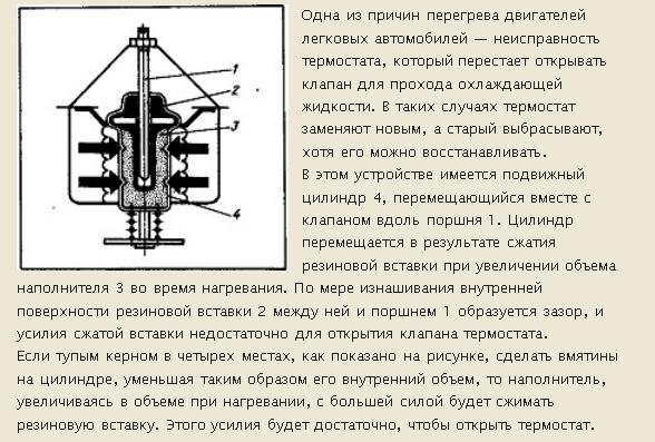

ремонт термостата

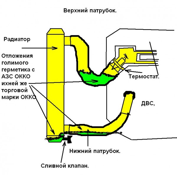

Термостат я успел купить перед праздниками и поменять.
Но причина всех бед голимый герметик от ОККО в нём какие то полимерные хлопья которые не растворяются в О.Ж.
Ранее используемый герметик К2 растворялся в О.Ж .и своим присутствие напоминал только изменённым цветом О.Ж.
А этот зелёный от ОККО не растворяется и вообще говно полное .
Когда я промывал систему, то заметил что большее скопление этих хлопьев появляется в верхнем патрубке.
При сливе с радиатора было не много хлопьев,при снятии нижнего патрубка тоже было скопление хлопьев,но при снятии и сливе жидкости с верхнего патрубка ,там их было великое множество.
Это могло создавать пробку и мешать прохождению О.Ж. через термостат,тем более что термостат открывается не сей моментно а постепенно ,и при постепенном открытии прохода он так же постепенно мог закрываться этими злощастными хлопьями.
Каждый раз при новой промывки в верхнем патрубке наблюдалось огромное скопление хлопьев.

Эта пробка скорее всего мешала работе термостата,но я его на всякий случай поменял.
А старый (вернее родной) я сварил в кастрюле он работает,будет запасным ,я на всякий случай прокипятил его в лимонной кислоте ,что бы очистить его элементы от лишних загрязнений.
Залил в систему чистый концентрат антифриза ,на ночь,чтоб он по разъедал остальные загрязнения,сегодня слил часть концентрата чтобы добавить дистилат,и снова пошли хлопья,когда я в процессе заливки дистилата прокачивал верхний патрубок,снова всплывали хлопья.
Придётся периодически сливаль О.Ж чтобы отфильтровывать вновь вымытые хлопья.
Я уже 4 раза промывал систему ,но антифриз лучше выводит хлопья чем промывка,дистилат и лимонная кислота.
Пон травня 02, 2011 19:26 YIM

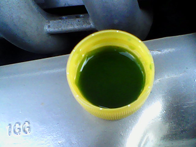

Ты это мне говоришь ?Я в курсе что он должен растворится!
Я уже писал ,что ранее ,зимой,когда засопливел радиатор я залил герметик К2,так он благополучно растворился и устранил неприятность,единственное изменение было в цвете О.Ж.
Это дерьмо не покупать!!!
Фото ниже!
