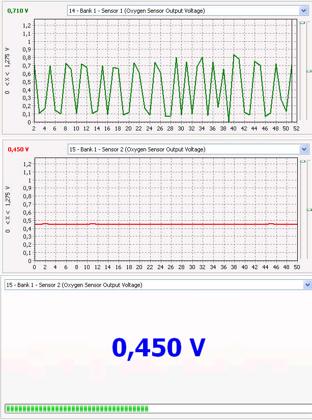

Ребята, подскажите пожалуйста какое сопротивление должно быть у лямбды? Хочу на работе проверить с автоэлектриком, т.к. расход сейчас 16 л/100 км, летом был 12л, авто не троит, свечи чистые, грешу на датчики лямбды. Провелял ошибки нажатиями педалей, ESP начинает мигать без задержек (не понятно). Такой расход с самого начала покупки с салона.

У лямбда датчика нужно проверять выходное напряжение, а не сопротивление.

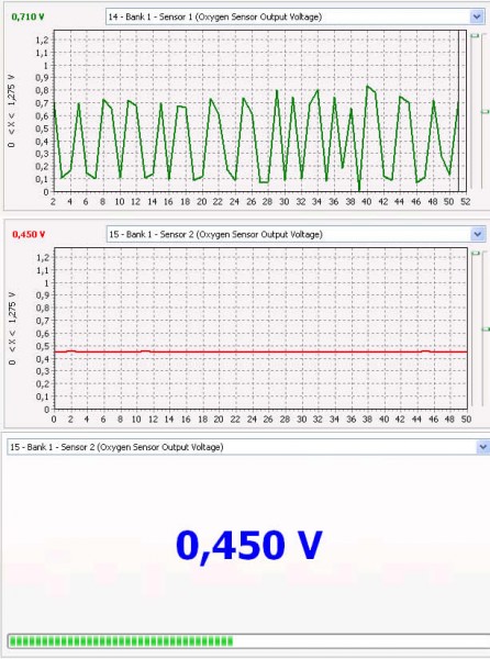

Сегодня китайским сканером ELM проверили лямбда датчики, у второго датчика вых. напряжение в норме примерно 0,450 В, а вот у первого скачет от 0,100 до 0,700 В. Ребята на работе сказали что есть у них датчик от Нивы, хотели диаметры сверить да подьемники все заняты. Кто подскажет датчики от Ваза или от Нивы по диаметру без переделок подходят или нет, на форуме Тиго кто-то поставил от Калины, а нам он подходит?

Повідомлення Re: Расход Бензина на QQ6(а также всё что с ним связано)!!!
Посмотри на форуме Kimo - там ставили с какого-то ВАЗа.
Посмотри на мои графики сверху.
1. Прыгает - это нормально.
2. Второго датчика у нас нет :)
Sergg написав:
Прыгает - это нормально. :)
Я что-то на графики не посмотрел, а смотрели напряжение как у тебя на 3 рис., так получается что второй накрылся что-ли.
Сер лютого 01, 2012 22:33
На Украине на авто с мотором 1,3 второго датчика нет.
А так как ты из России - то у вас идут с 2 датчиками, но лучше залезь под машину и посмотри есть ли он.
Сер лютого 01, 2012 22:36
Есть, есть сегодня еще смотрел :D Только не понимаю какой из них не работает тот у которого напряжение скачет, или у которого не изменяется?
Сер лютого 01, 2012 22:48
У которого скачет - этот рабочий.
Сер лютого 01, 2012 22:56
