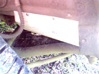

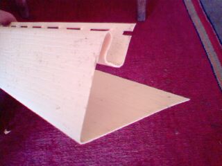

Повідомлення Re: Свист ремня генератора когда намокает
У меня почти как у Sergg.Только я использовал околооконную планку.Обрезки угонял после того как сайдингом дом обивал.

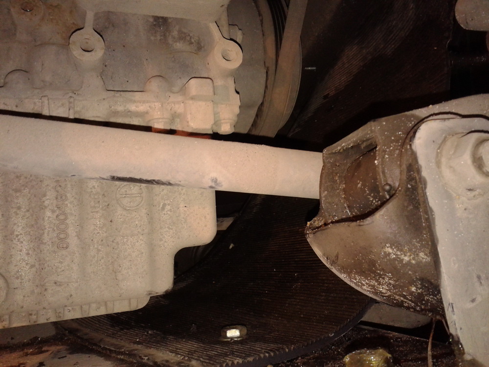

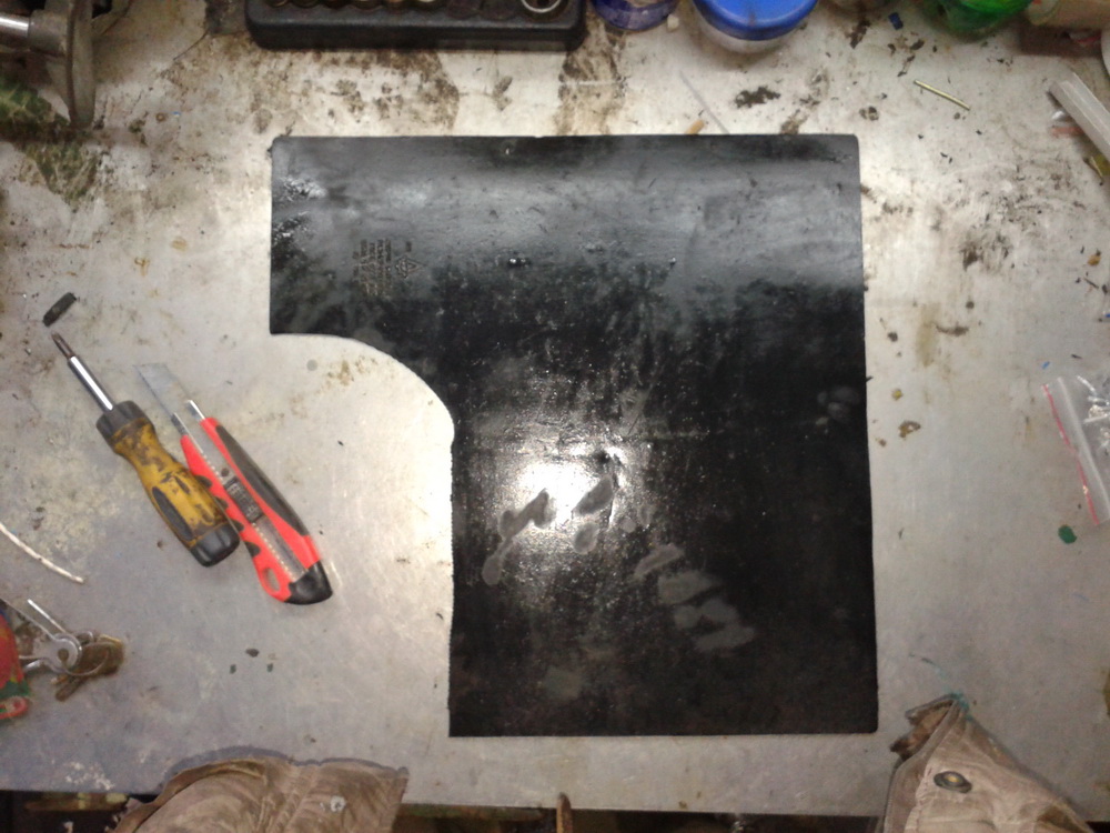

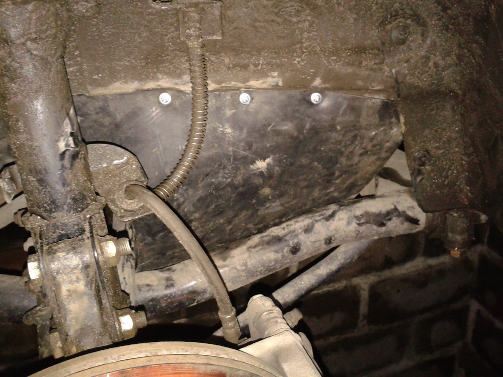

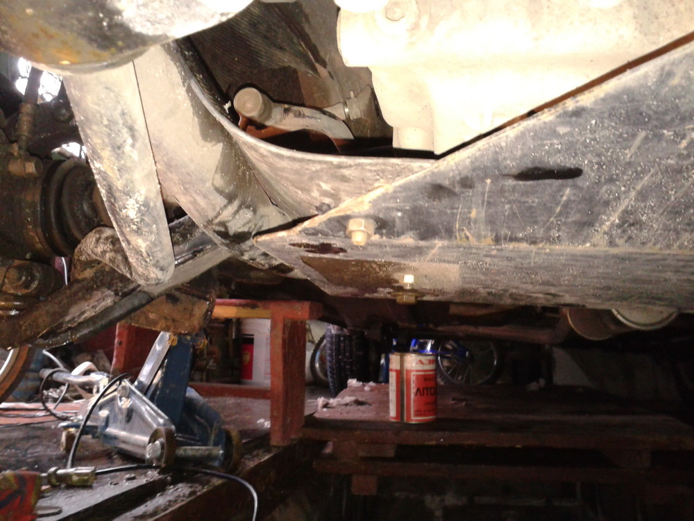

Повідомлення Re: Крейзи переделки
приветик.видел ,кто то делал защиту ремней генератора,поискал в нете-на амулета есть платиковая и на qq3 есть пластиковая,а на нашу не ту предложений...сделал себе такую:взял резиновый коврик 40*40,сделал сбоку вырез под полуось и прикрепил к ланжерону и к кольчуге получилось так
