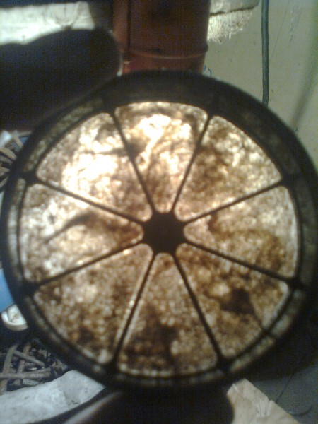

Информация к размышлению . Промыл очистителем карбюратора как посоветовали на сто(датчик холостого) ушло где то 400г. Проехал 300м и началось тыр пыр потом поехала с пробуксовкой, и на всех скоростях прёт ,я не нарадуюсь, проехал 10км. и стал . Завожу поработала заглохла . Домой с трудом дотянул, возле дома заведу глохнет бензонасос слышу как то не так работает булькает. Залил 5лт. бензина и снова завёл машина завелась прогнал где то 1км. Всё нормально прёт . Я что то не пойму что это за глюк ,до того как заливать бензин, в баке было чуть больше половины.

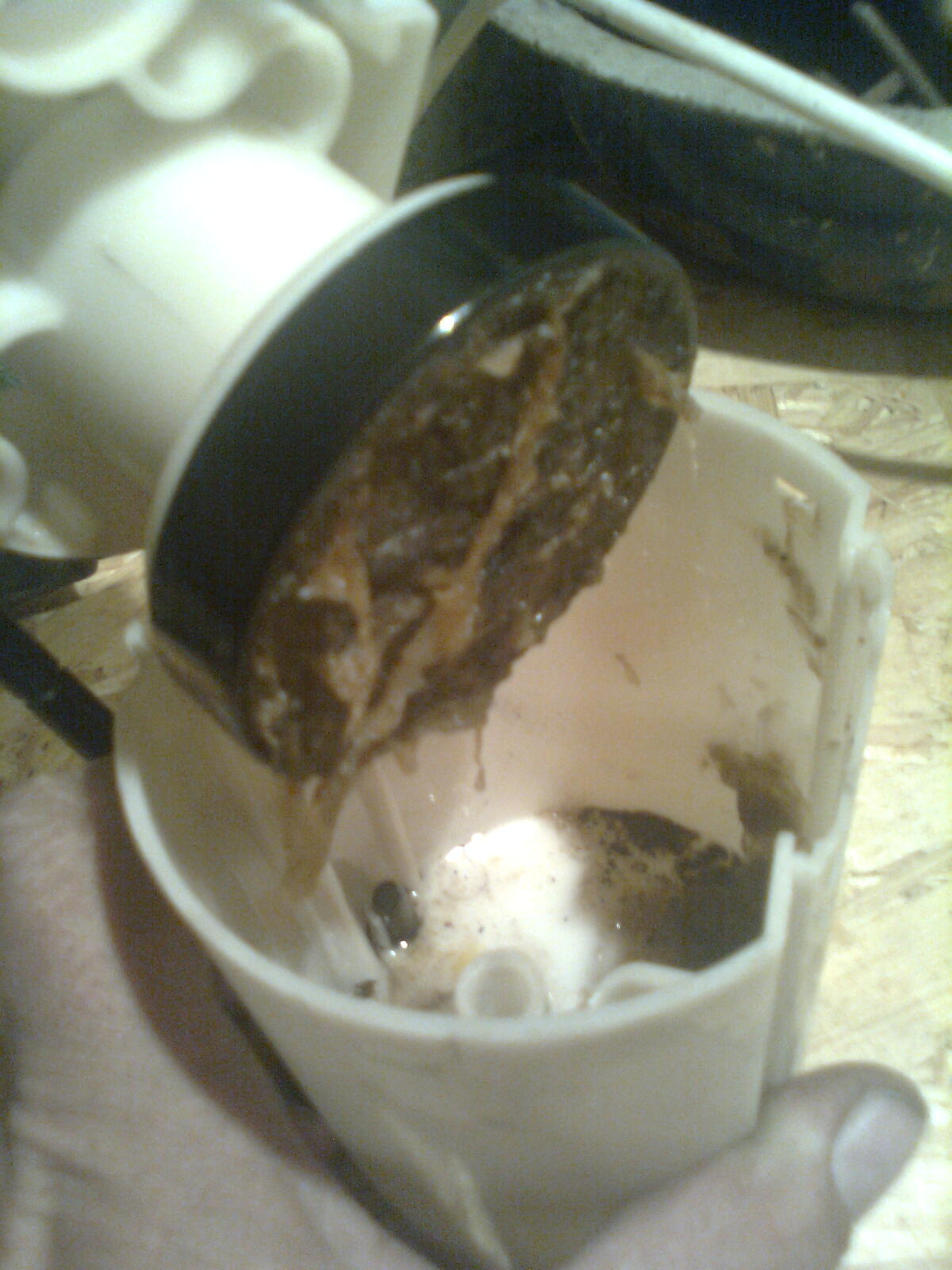

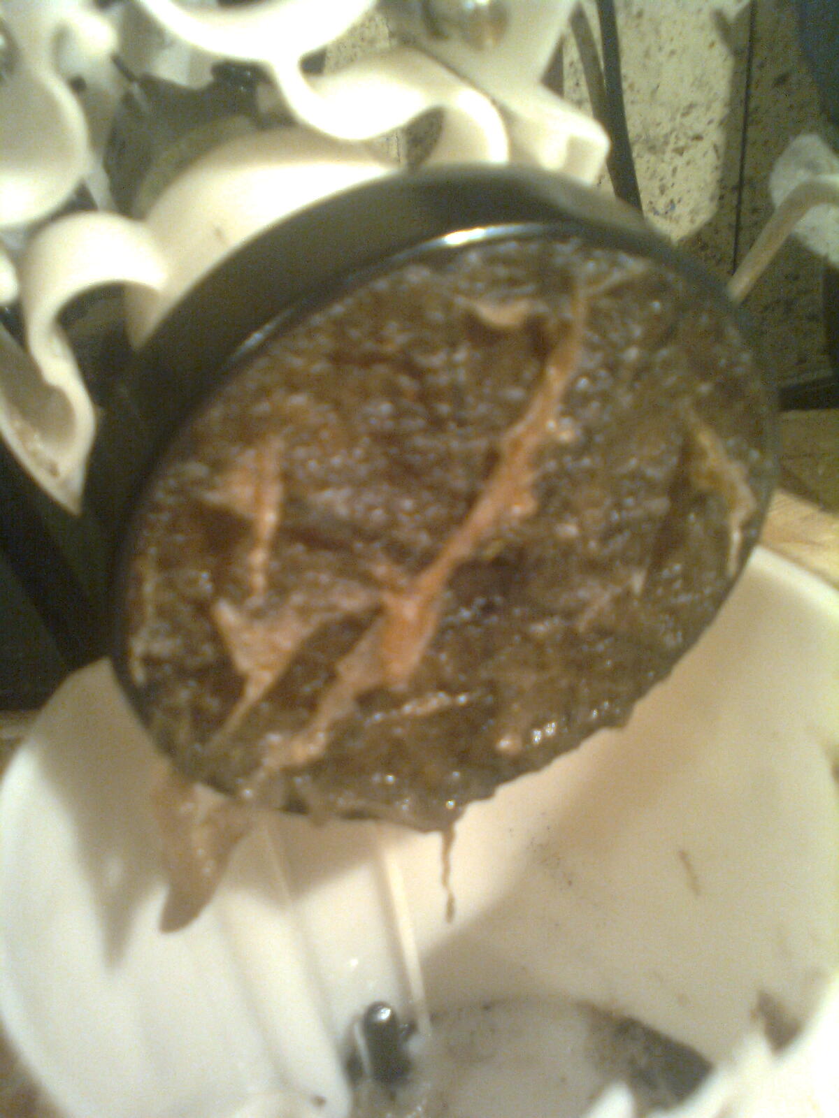

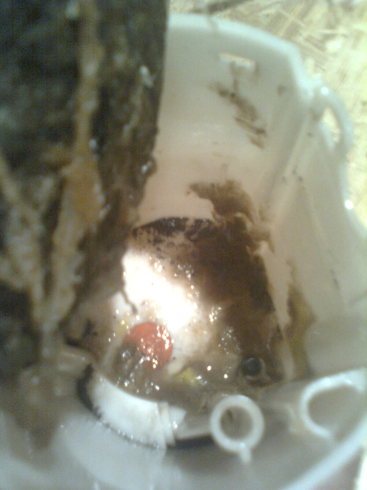

Всё я победил ! Машинка не глохнет снова летит как чаечка . Нашёл причину вот она на фото ,не зря я спрашивал у кого какой топливный фильтр.

Отсюда можно сделать вывод. Если машина едет только при полном баке, смотри сетку бензонасоса. Что же это
за сопли на сетке? Вспоминай где заправлялся.

Бензина этого было где то 400лит. и к огромной радости он подходит к концу . Забита сетка какой то гадостью она как герметик становится после высыхания.
