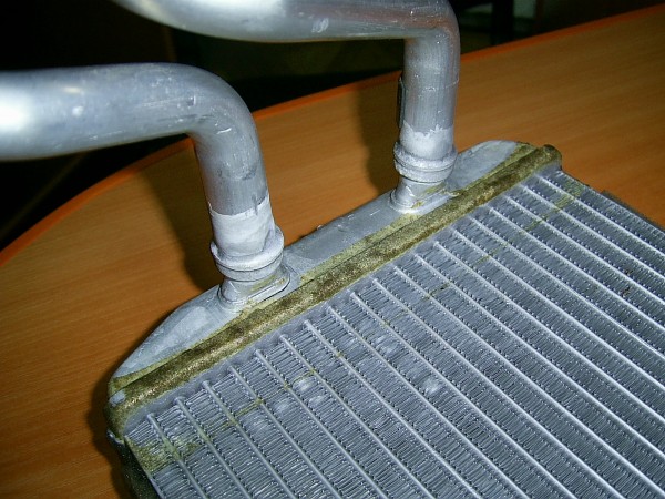

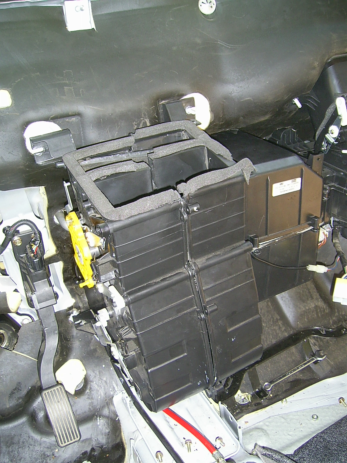

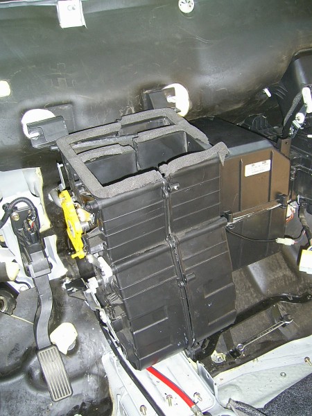

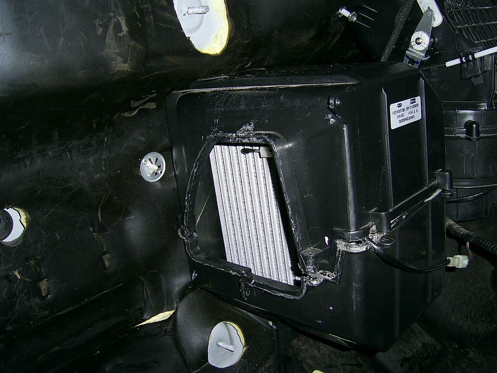

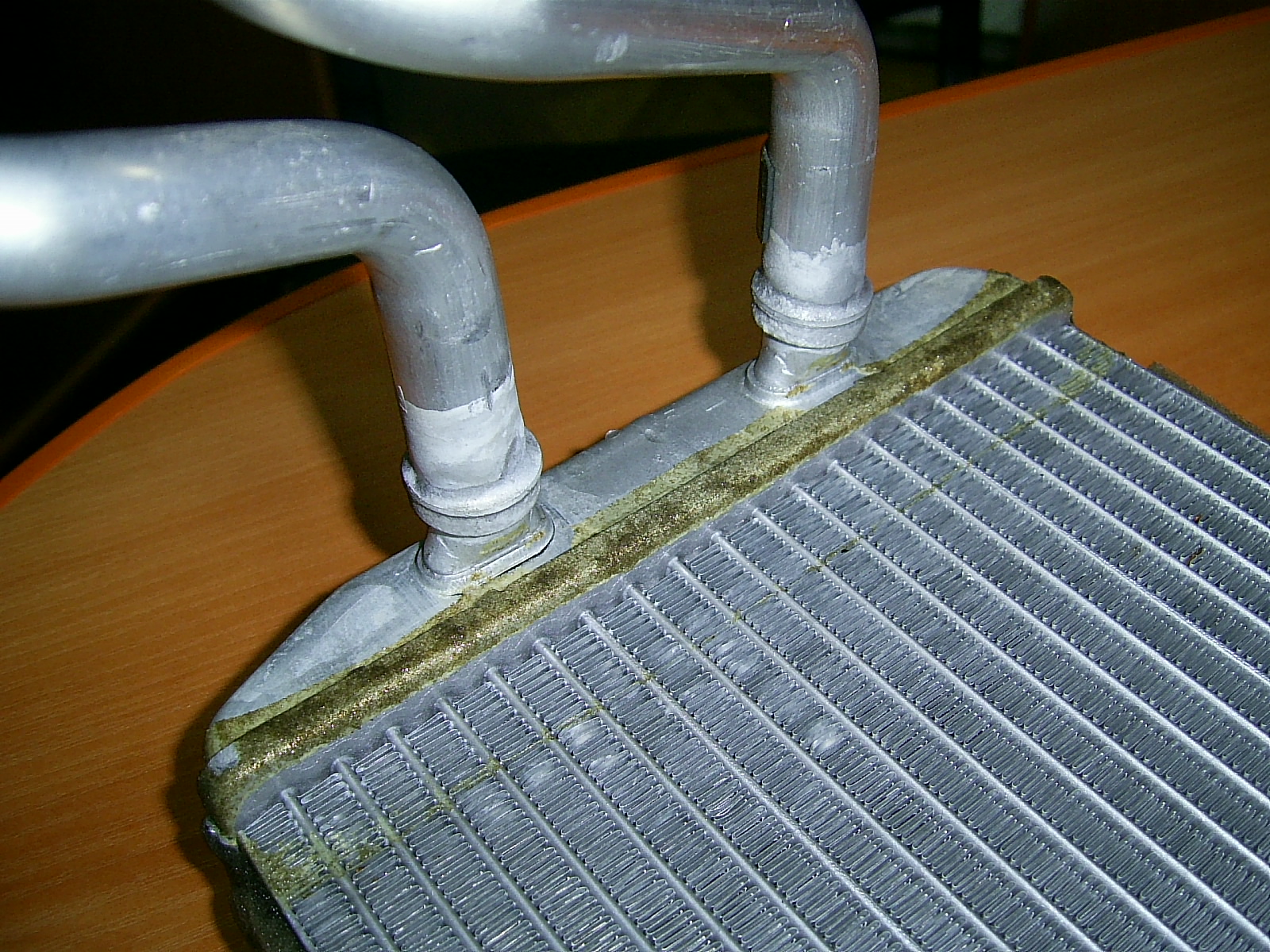

Снял печку - кондишин не трогал. Геморой большей и вред крепежам. Если денег хватает - на СТО.
Если нормально снимать, надо снимать все- печку, кондишин, вентилятор.
По поводу сборки. Нашол почему грелся СД - розводка воздуховодов не сходится с печкой зазор около 1 см. весь гарячий воздух гнало под панель в том числе и на СД. Плюс к тому много недотянутых болтов.
Дальше несколько фоток по печьке:
печьку запаяли цена 50 грн. (за две точки пайки)
