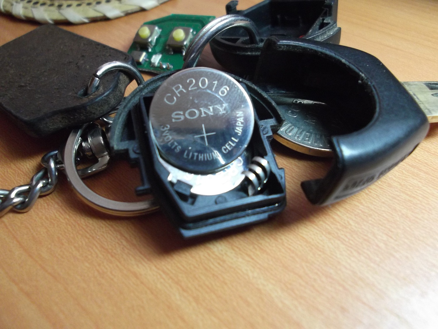

Вот что случилось, на первом ключе сломалась кнопка, пользовался вторым, теперь и второй ключ перестал открывать и закрывать . Я заменил батарейку, кстати, в ключе батарейка, как пятак, номер 2016- хватило на пару раз . Кто сталкивался с этой проблемой подскажите, что делать?

Там должно быть две батарейки :D .Были случаи ,что в одном из брелков была всеголиш одна батарейка.Светодиоды горят а система не работает.

Спасибо я попробую. 4.7м.с и что странно в двух ключах по одной батарейке и открывало метров с 20 даже через стену .
