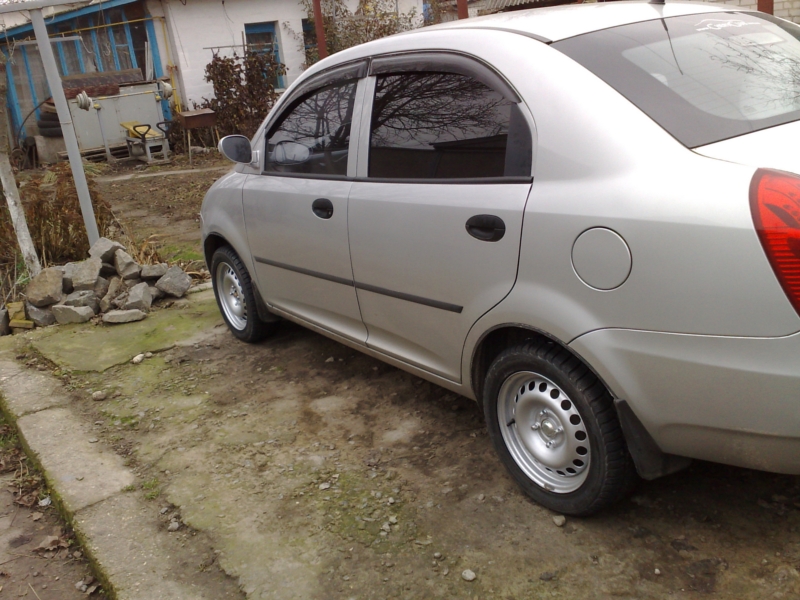

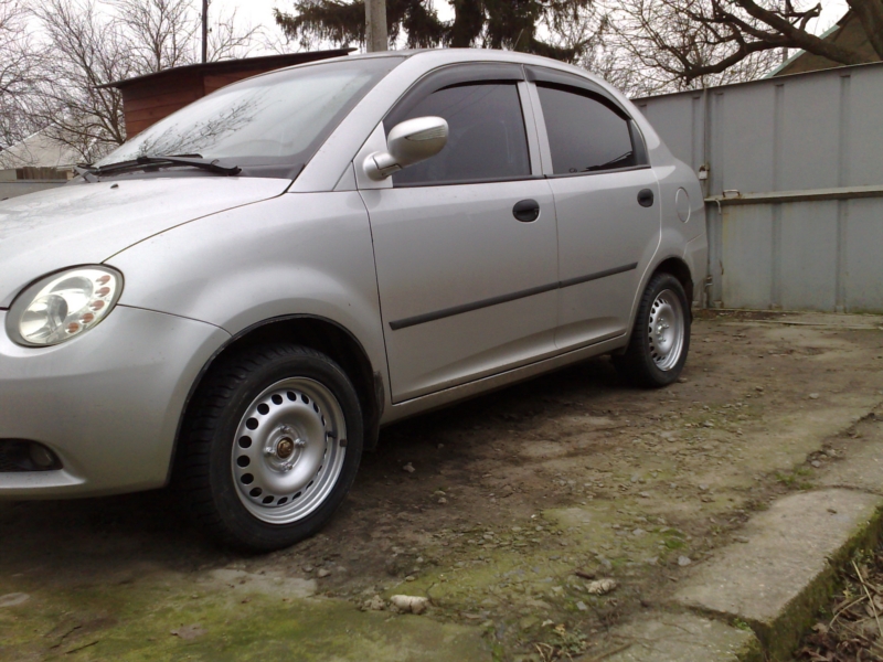

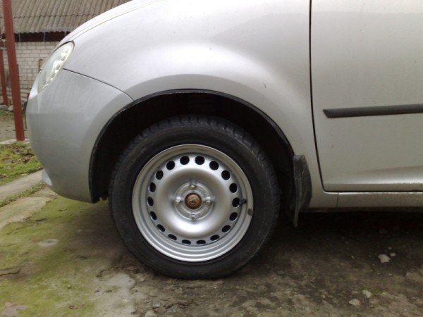

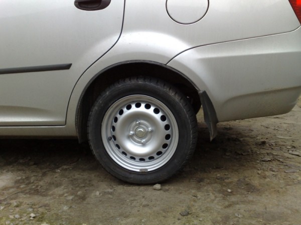

моя красавицо 8-) Резина нокиан вр 185х55р14, диски Опель вектра А :D :eek:

Не затирает этот размер? Как подвеска себя ведет на такой низкой резине, жестче не стало?

родные затирали а эти нигде не затирают и машина помягче на ямах и руль как то легче стал крутицо))))

А куда ещё легче? Я бы наооборот сделал потуже.
Кстати, с размером 185/55 R14 диаметр колеса уменьшается на 7мм. Интересно бы узнать какой вылет у этих дисков?
