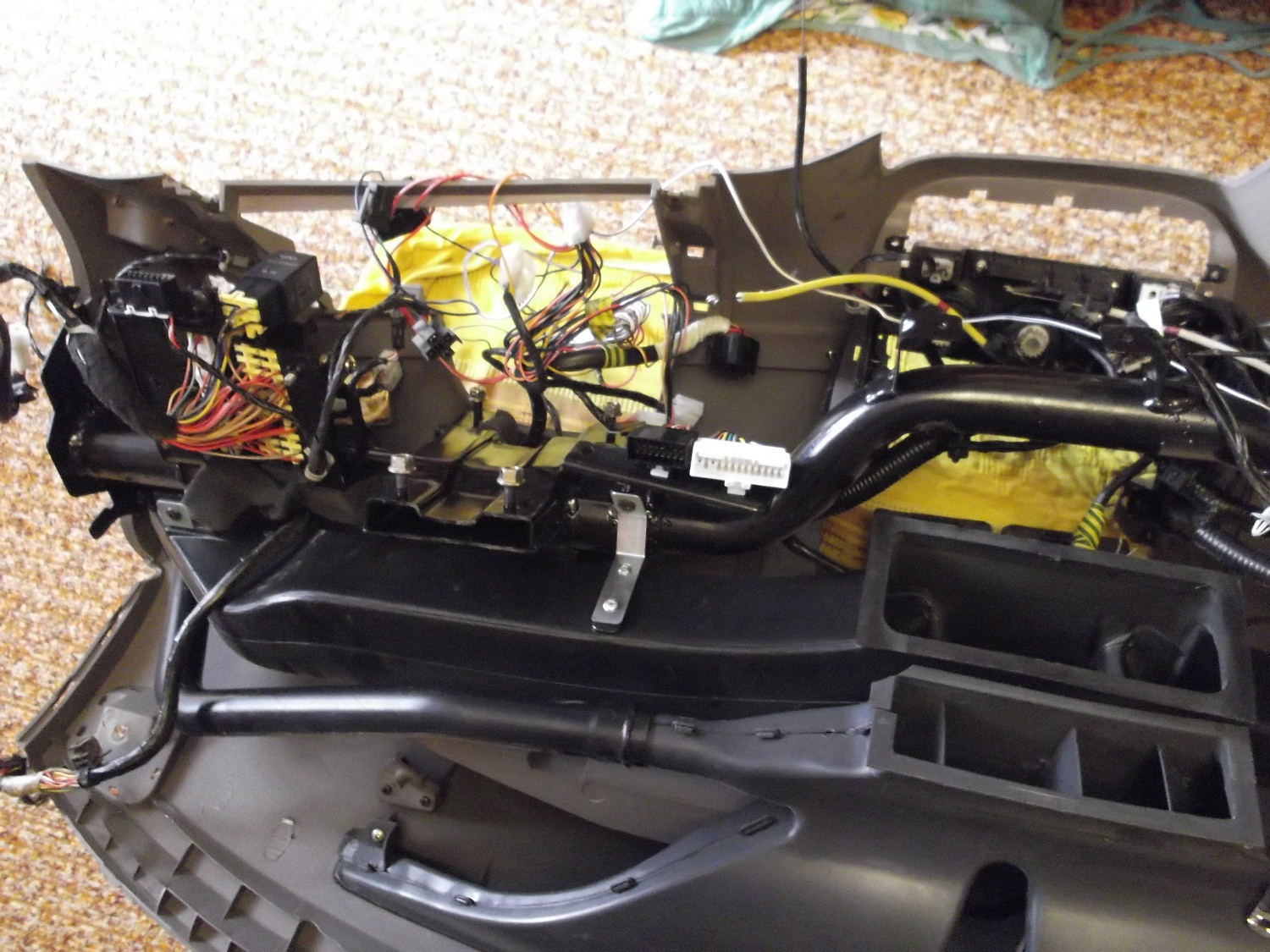

ОХ.Старость не радость.Думал ,что сегодня соберу ,а завтра опять в "путь дорогу".Уморился я при сборке печки и лицевой панэли.Печку оказывается разбирать гораздо проще чем собирать.Я ее и так и эдак .Ну ни как не заходит в пазы те о которых я писал.Однако ж подсобрал.Предварительно наполнил радиатор печки тосолом.Все нормально.Тосол не течет.Ну и дальше понеслось.И тот разъем соединил,и тот и другой.Попутно проклеил строительтным скотчем все трещины в воздуховодах.Короче-думал сегодня соберу,однако не получилось.Продолжение следует.Завтра будет фото :)

Забыл показать.Вот вся торпедо с отсоединенными разъемами и блоком предохранителей.
