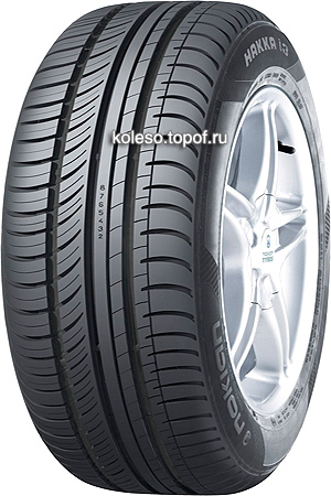

Купил резину Nokian Hakka i3 175/65 R14. Пока не затирает, так как мешки с цементом ещё не возил.
Интересно, что везде пишется, что это летняя резина, а на ней мелкими буковками написано:
All season (M+S) for North America. Получается, что всесезонная. На ней есть и грунтозацепы, для снега, и ламели для льда, и три канавки для воды, и полости для погашения шума. Стоят 450 грн.Пишут, что её эксплуатационная температура до -10 град С.
